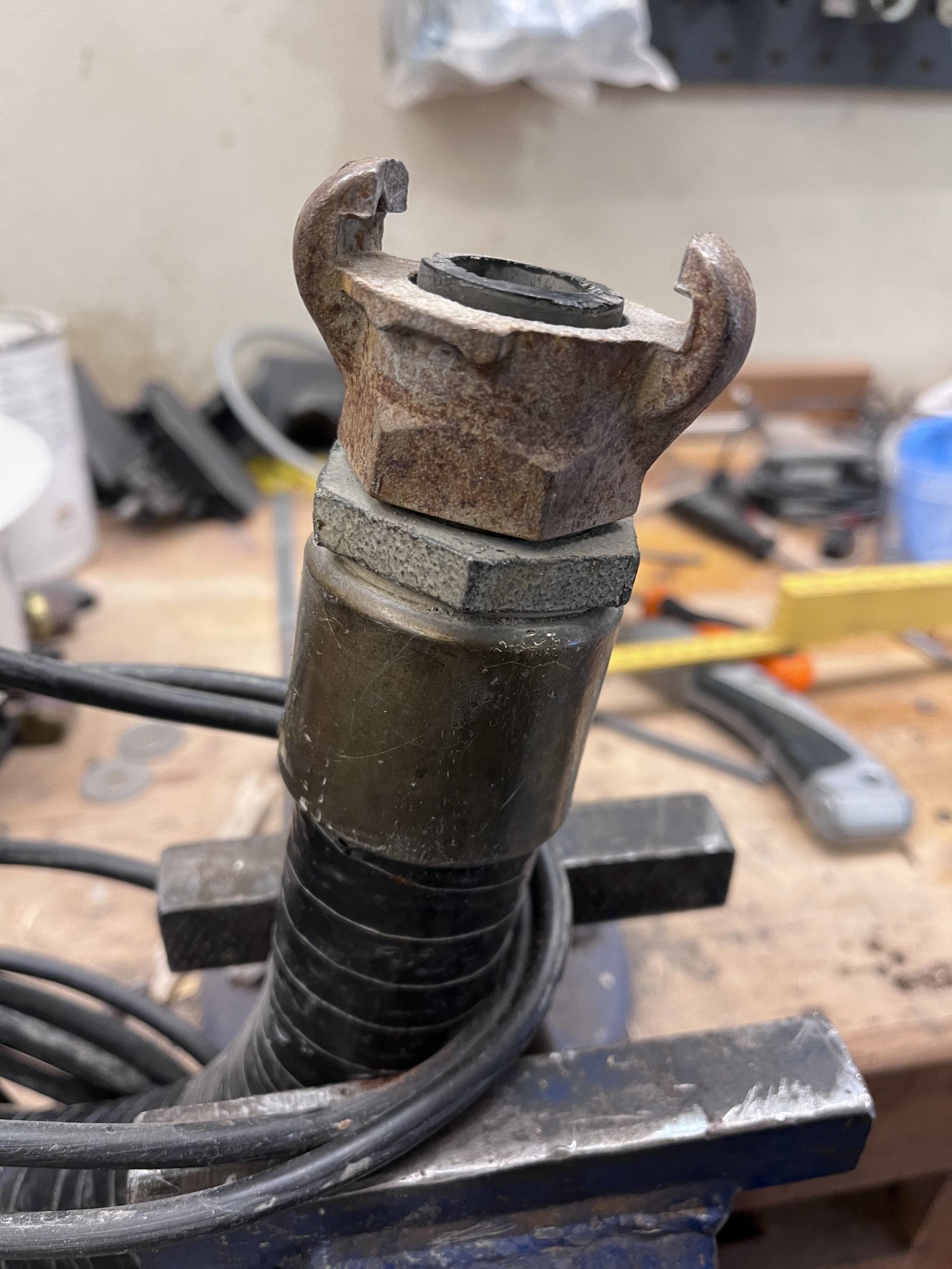

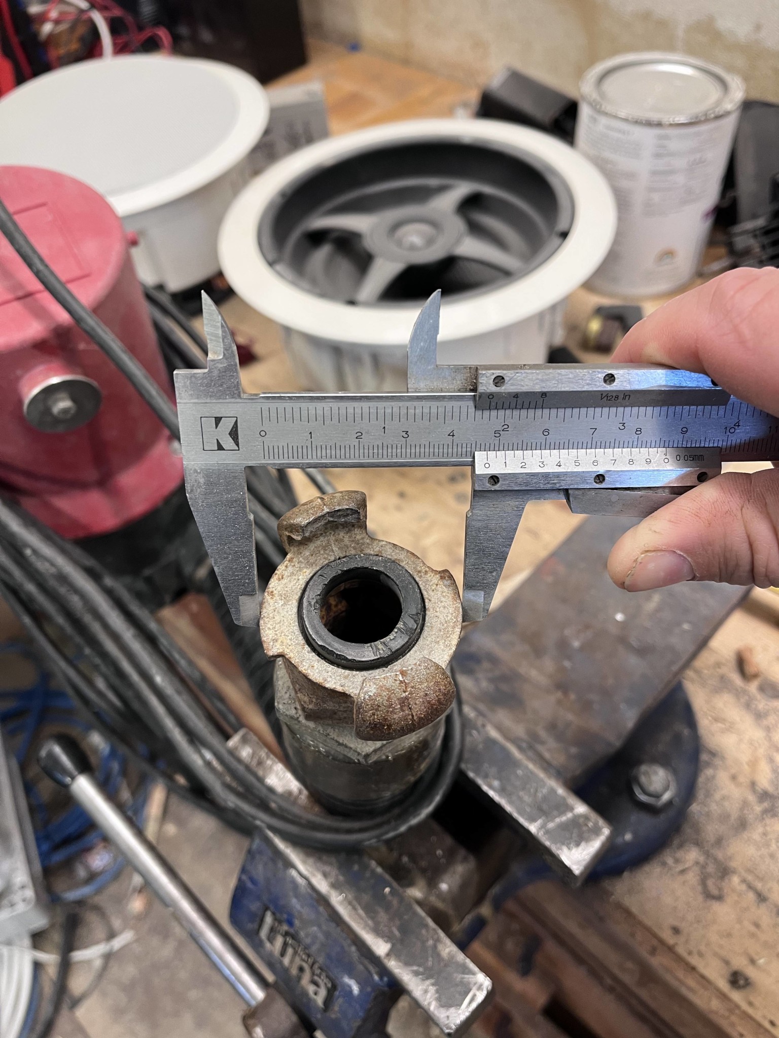

Det finns rätt många olika system med klokopplingar som ser snarlika ut, men som inte passar ihop.
Jag tror din koppling är av den typ som används till tryckluftsslang. Och den passar tyvärr inte med Geka.
https://www.hydraspecma.com/store/se/sv/category-products/503178
Enkel lösning på det problemet är ju bara att gänga bort befintlig och köpa två nya istället för en.PNO skrev:
