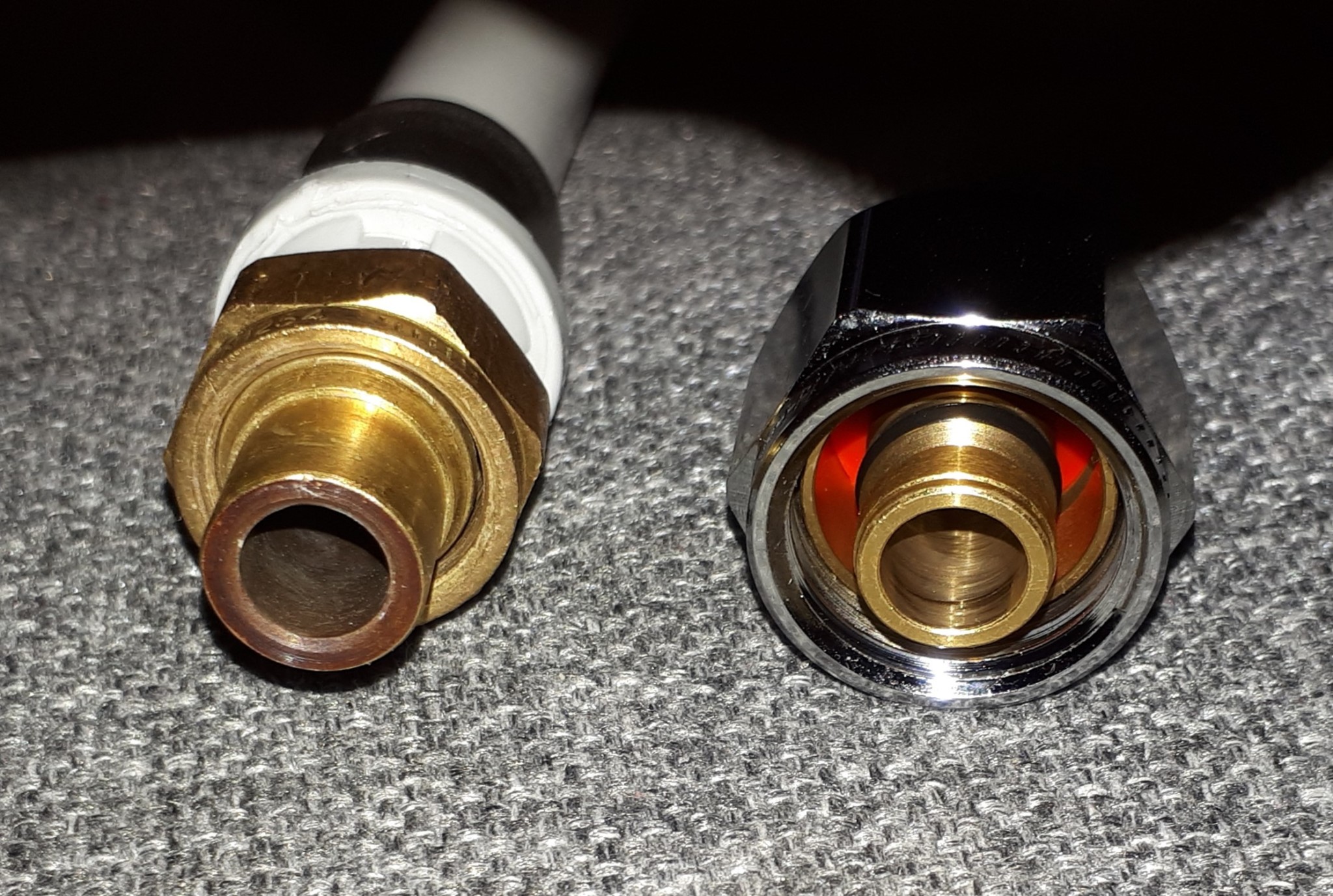

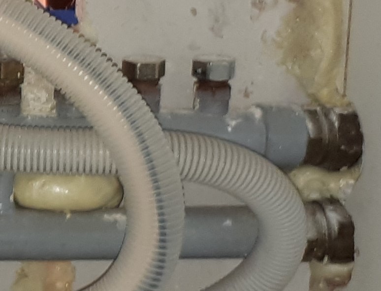

Jag har en äldre fördelare som har G3/8 (R10) utvändiga gängor.
På denna behöver jag montera LK AluPEX 16mm x 2,0-2,25mm. Jag ska använda Vattetes kopplingsset RSK 1873816, G1/2 gänga.
Vad för adapter ska jag ha?
Någon som vet?
Behöver få igång vattnet innan frun hinner säga "vad var det jag sa..."
Vänstra är vad som suttit på fördelaren (VSH-12-super) och högra är vad som ska sitta (Vattete).

Vatettes 16mm PeX kopplingar passar till deras 15mm rör kopplingar så hur är det med en rak koppling:
https://www.vatette.se/produkter/va...t/FG0330534/rak-koppling-dy15-x-invandigg-38/
Ta lite lin eller tejp och sätta på
Lycka till!
