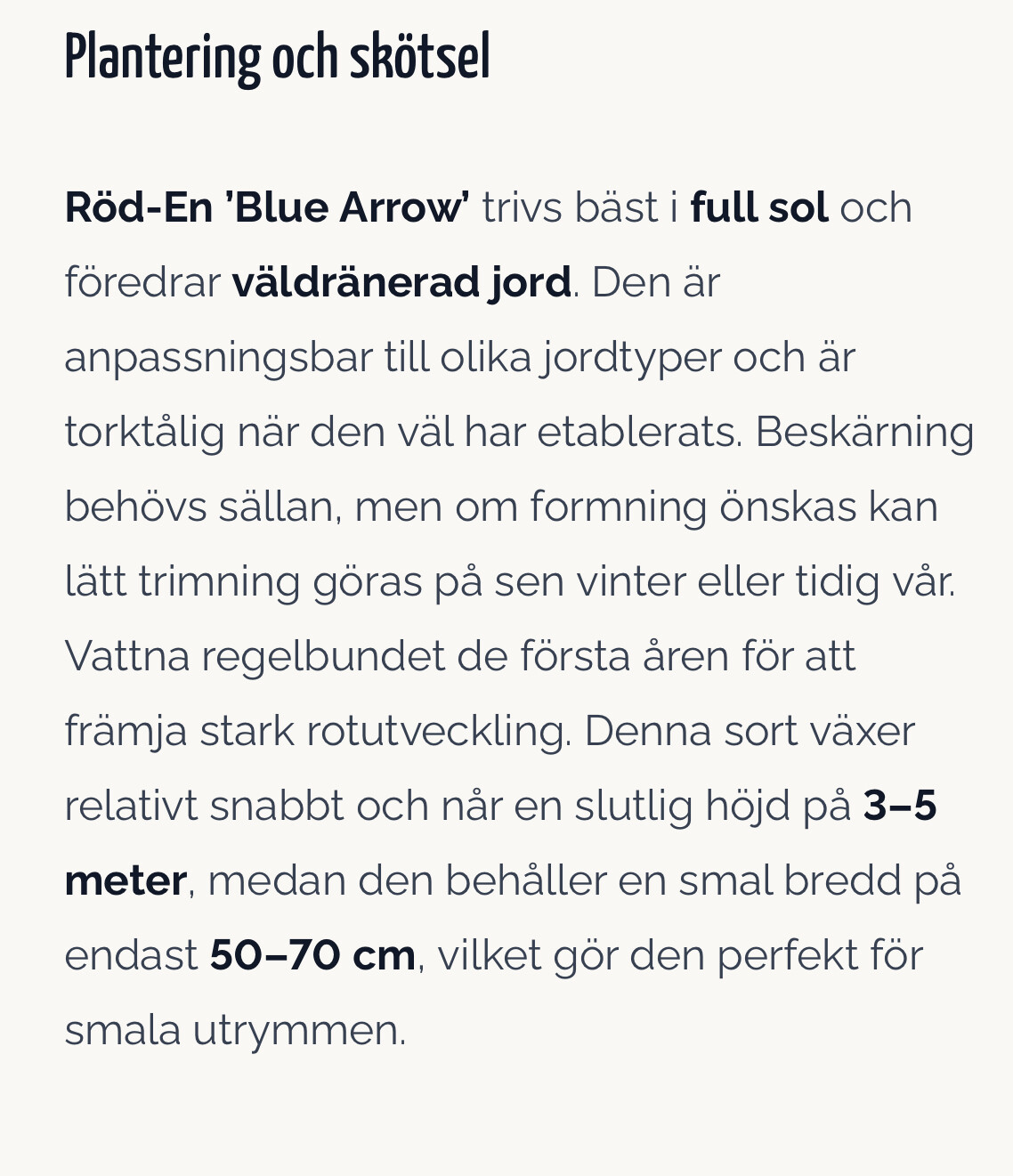

Såg en artikel om Blue Arrow en men den kan bli ganska hög, annars har den grenar som liksom växer uppåt. Är det någon som har erfarenhet av en sån häck?
Blev såklart nyfiken på enen. Såg väldigt tjusig ut men har aldrig sett den IRL. Du får leta upp någon som säljer och fråga om hur bred den blir och hur den tål att beskäras om den ändå blir för bred. Många barrväxter behöver beskäras från början om man vill hålla in dem. De bryter inte nytt om man klipper bort allt grönt så det blir bara ett brunt fnas kvar. Blir också lite fundersam på hur härdig den är. Men allt sånt måste ju en seriös försäljare ha svar på.
Hittade det här hos Plantinavia. Låter ju som en perfekt häck för er.
Tack för infon 🙏 Ja själva växtsättet skulle passa oss perfekt men det är höjden som blir problemet. Hörde att det inte är så bra att toppklippa den.H Harmagedon skrev:Blev såklart nyfiken på enen. Såg väldigt tjusig ut men har aldrig sett den IRL. Du får leta upp någon som säljer och fråga om hur bred den blir och hur den tål att beskäras om den ändå blir för bred. Många barrväxter behöver beskäras från början om man vill hålla in dem. De bryter inte nytt om man klipper bort allt grönt så det blir bara ett brunt fnas kvar. Blir också lite fundersam på hur härdig den är. Men allt sånt måste ju en seriös försäljare ha svar på.
