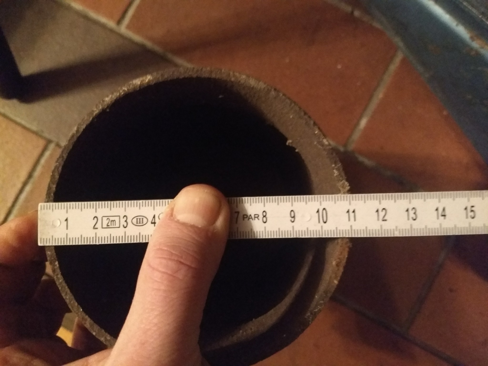

Jag behöver komplettera min kamin med ytterligare en 90° böj. De gamla rören är bastanta gjutjärnsrör i dessa dimensioner
Smal ände Ø110 mm ytter, Ø102mm inner
tjock ände ände Ø120 mm ytter, Ø112mm inner
Är detta någon standard? Det är svårt med plåtrör eftersom godset i dessa rör är 4mm tjockt.
Dom flesta rör är baserade på tum eller dess närmaste mått i mm. 2”= 51 mm, 4” = 102 mm.

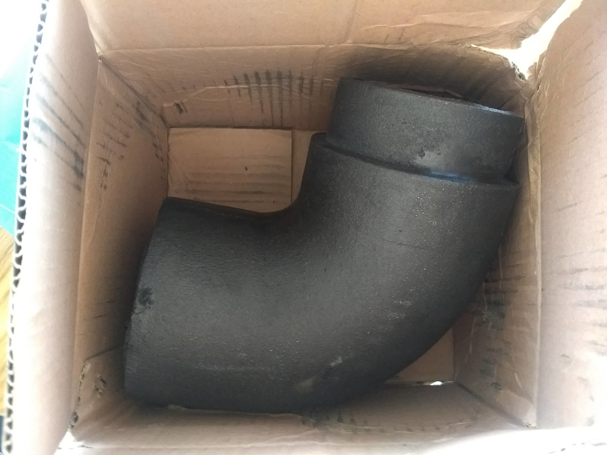

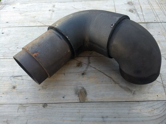

Det var hopplöst att hitta rätt dimension men jag fick tag på en gjutjärnsböj som var tillräckligt stor för att med lite våld kunna träs över de gamla rören. En skruv och mutter rakt igenom båda rören håller det på plats och en sträng Sika Fireseal gör det tätt.
