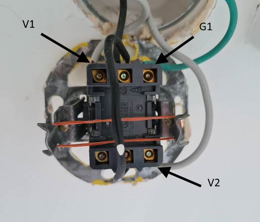

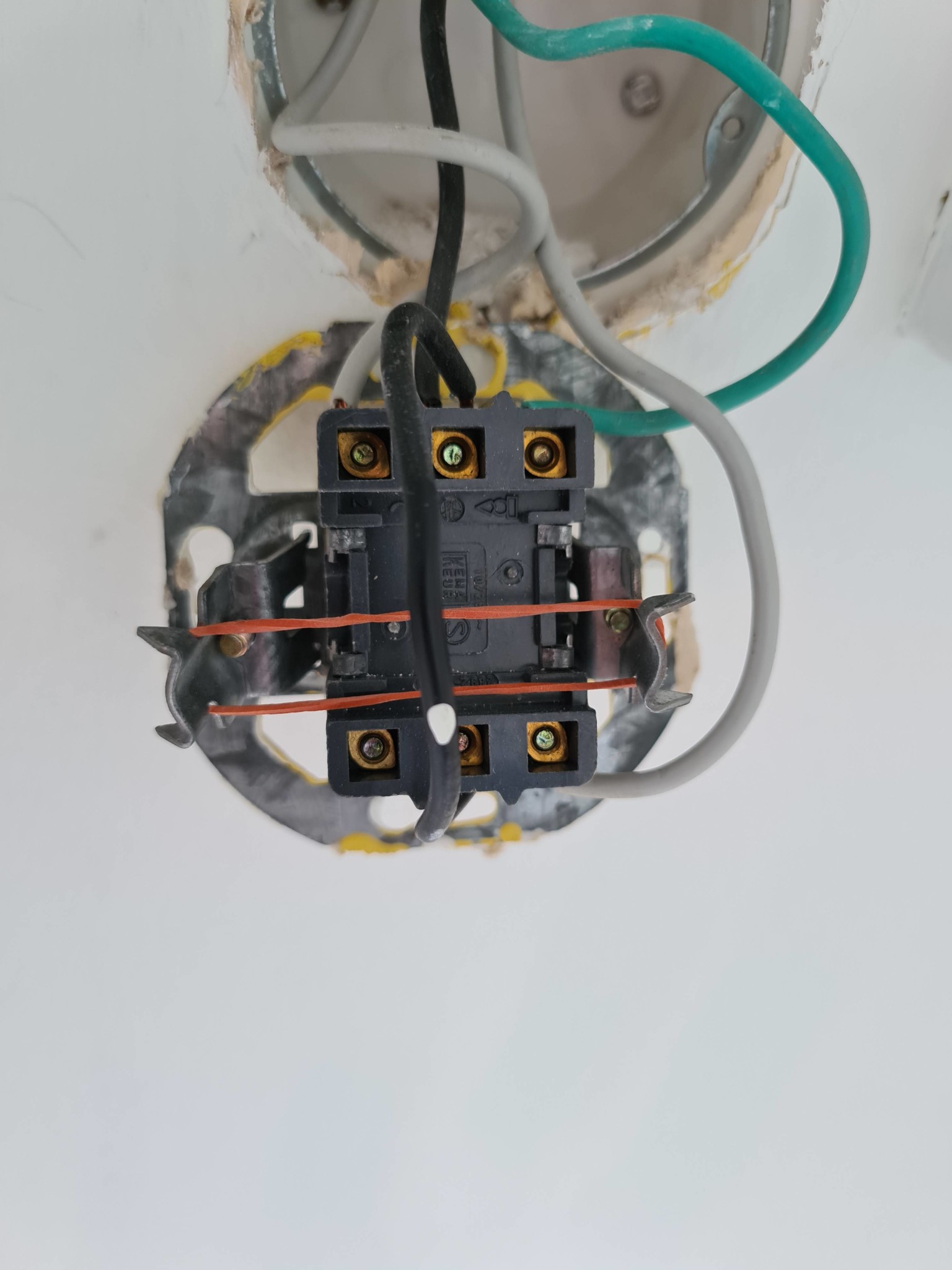

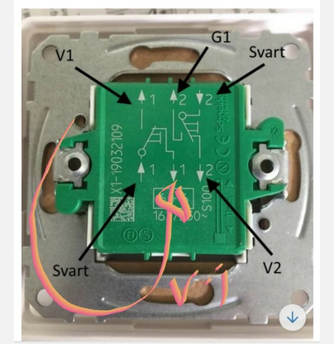

Vad är detta för brytare, är det en trapp eller dubbeltrapp? Den ena knappen tänder/släcker en lampa utanför garageporten och den andra tänder/släcker i garaget(där det även finns en till brytare där man kan tända/släcka).
Den ska bytas ut nämligen men den är junså gammal att det inte framgår hur den är uppbyggd.

Du får skaffa en dubbeltrapp för att ersätta den gamla Busch-Jaeger du har där.

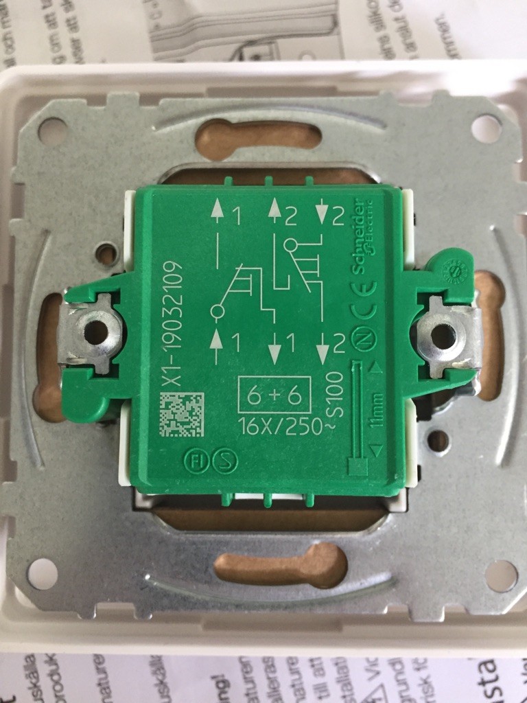

Tolkar jag det rätt, svart L, blågrön N, gråa tändkabel till respektive lampa?...finns ju inga märkningar alls på den där jäger brytaren :-). Tack gör guidningen! Blir att inhandla en dubbeltrapp..
Och varför.måste ledaren byglas till två ställen? Är det för att det är en gammal brytare?
Svart är fas och måste byglas även på din nya, det är två separata trappomkopplare som är byggda som en enhet. Nolla har du inte där utan de andra tre trådarna är dels två sk mellantrådar till andra brytaren i trappkopplingen för garaget och en sk tändtråd till lampan utanför.
Och ska du söka ledtrådar på gamla brytaren är det inte på baksidan som oftast numera utan ev märkning är på framsidan vid anslutningarna.
Då är jag med på noterna. Så då är förmodligen den blå/gröna tändtråd till utomhuslampan..
Tack för hjälpen!

Nej det bör vara den vita uppe till vänster som går till ytterlampan och mellantrådar är gröna och vita på höger sida. Det är avigt gjort att inte använda den med egen färg som enstaka funktion men av någon anledning verkar det vara så.
Du kan nog utgå från att det är så när du kopplar in din nya, för en gångs skull är det inte heller något problem om du skulle behöva testa lite. Om du kopplar hop svart med vit övre-vänster med någon klämma kan du vara säker sen om du inte har något att mäta upp brytaren med.

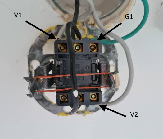

Vilken kabel ska vart? Från busch-jäger brytaren....
M
Och om du vänder på den g:a brytaren så kan du nog se hur den fungerar, dvs hur vipporna bryter och sluter vid olika brytarmanöver.

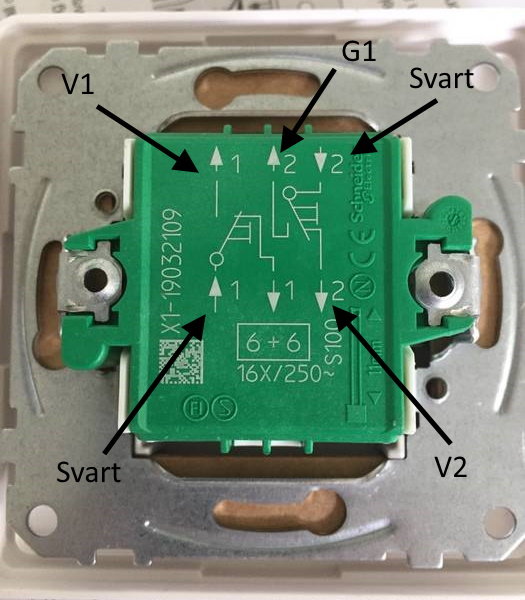

Verkar som du tappat noterna under tiden men eftersom det som sagt inte är farligt att koppla fel här kan du få ett förslag på före/efter att testa. Inte så det ska gå till man ska förstå hur och varför men ett undantag får slinka genom.
Du är en pärla, är juninte i mitt garage brytaren sitter men ska göra ett försök..

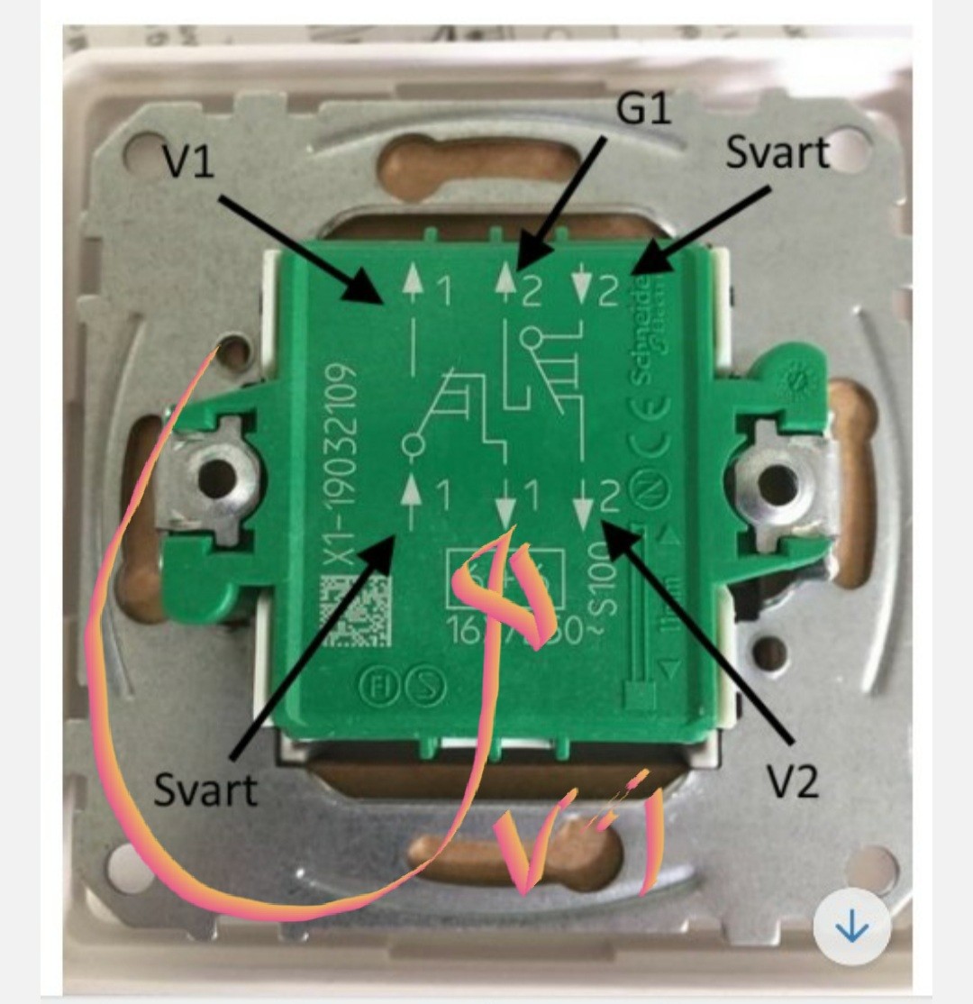

Elektronisk komponent med anmärkningar som visar föreslagen ompositionering av V1 för korrekt funktion.
Funkade prima, dock hamnar knapparna i ofas när dom är släckta. Visst kan man åtgärda detta genom att flytta v1 enligt bild..?
Det där måste vara fel V1 och V2 Borde vara mellantrådar och den gröna tändtråd till utelampan.
V1 och V2 borde sitta på pil ut på 1 eller 2 inte en till var halva.
Om trappkopplingen hamnar i ”ofas” så ändra den andra brytaren eller byt mellantrådarna med varandra.
Protte
Du kan flytta V1 men det hjälper inte på grund av att du har trappkoppling på andra halvan och den kan hamna i "ofas" beroende på hur brytaren i andra änden står. Om lampan som styrs av V1 är tänd när den vippan är intryckt upptill är det så rätt man kan få det dvs enligt standard för enpolig brytare sen får man bortse från trappfunktionens läge eller synka den manuellt i andra änden men det blir en knepig sysselsättning.
