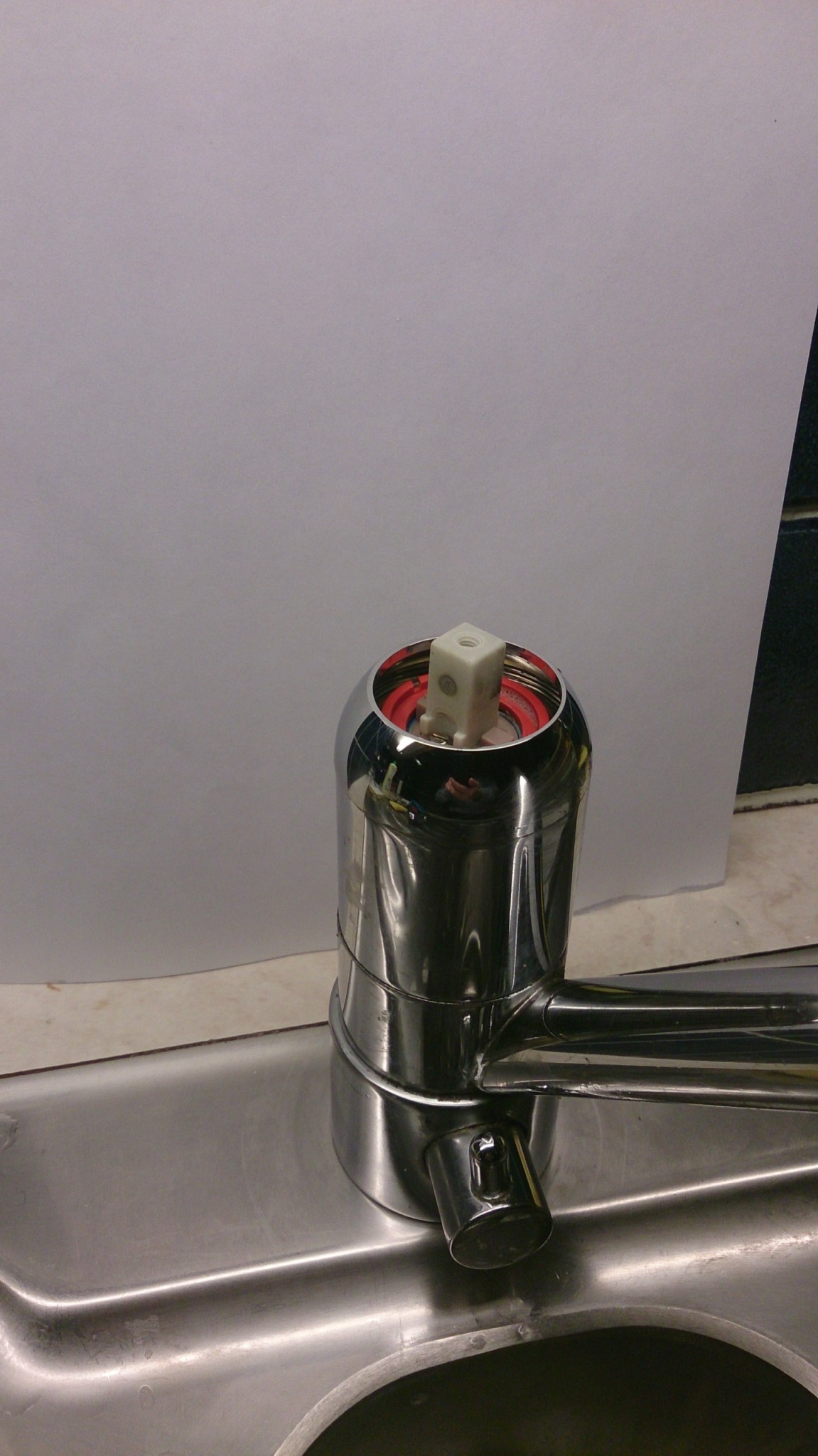

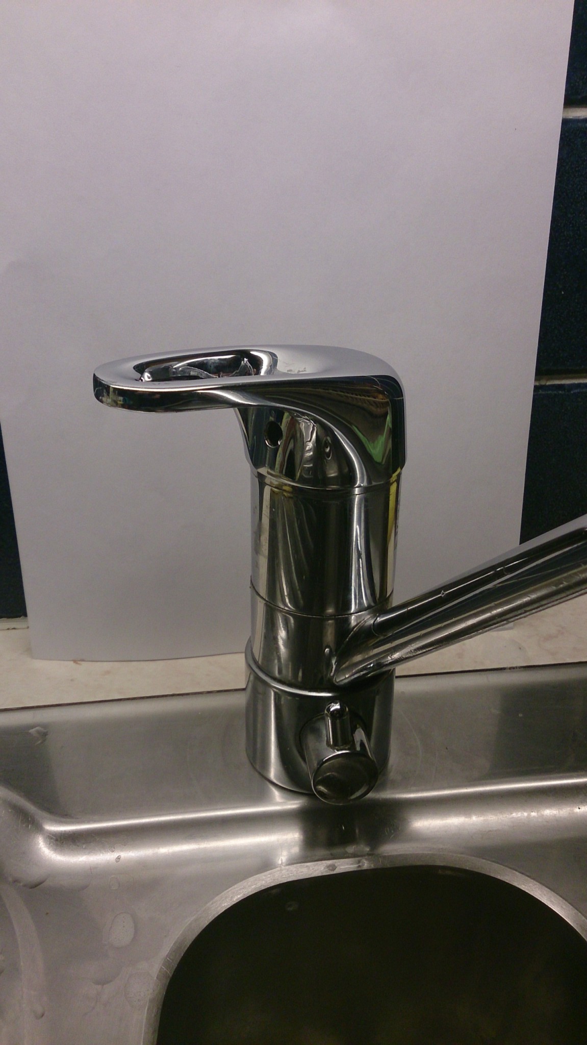

Har en köksblandare av okänt märke. Hittar ingen beteckning någonstans.
Det kanske finns någon som känner igen denna.
Det är två problem, den droppar samt att jag skulle vilja ställa om diskmaskinsuttaget till varmvatten
i stället för kallvatten. (Fjärrvärmevarmvattnet är mycket billigare än elen)
Hälsningar
Leif

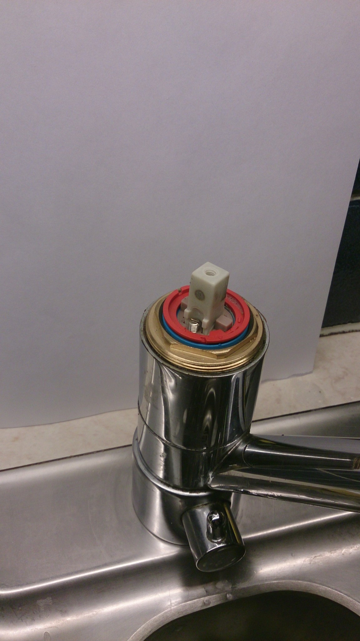

Tackar för förslagen. Det visade sig att den kom från Biltema!!! och där fanns
monteringsanvisning så nu är den omställd till varmvatten för diskmaskinen
och smord så den går lättare. Dock inte riktigt tät ännu men det blir nog nytt
kök snart och då åker den ut...
