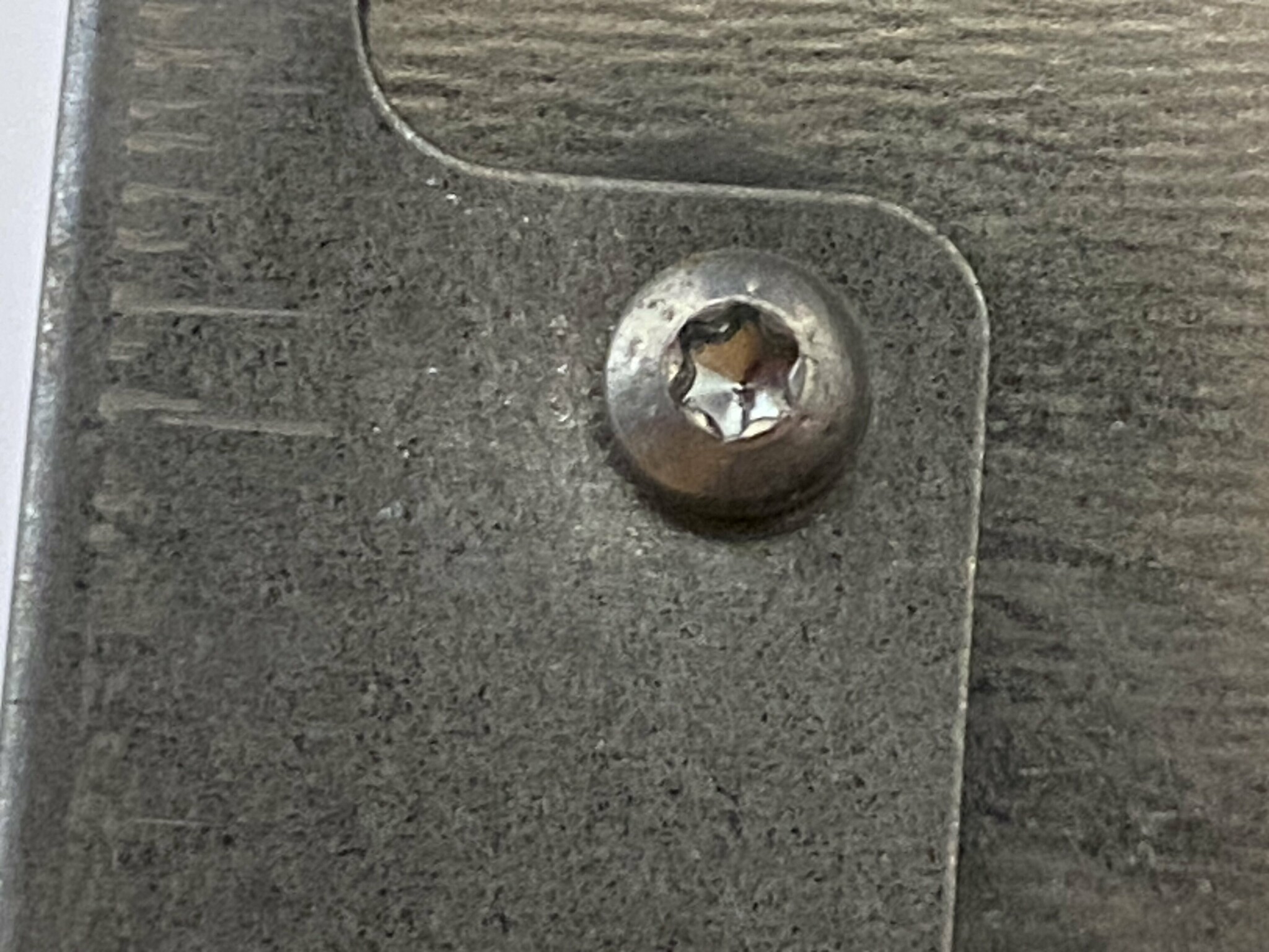

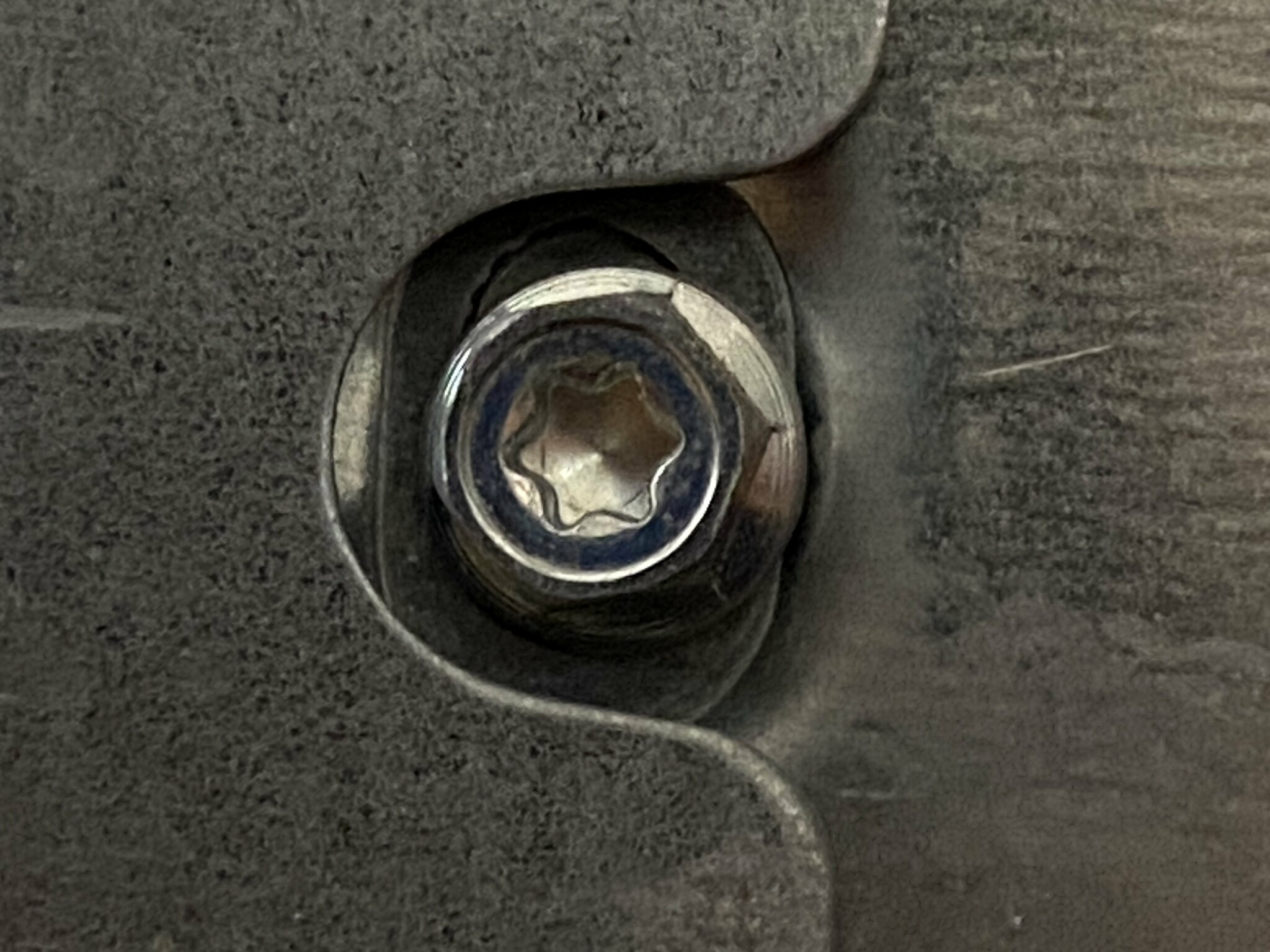

Jag behöver ta isär diskmaskinen för att byta avloppsslangen. Vad kallas den sorts bits jag behövet?
Metallisk yta med en skruv och mönsterad textur, detaljnärbild, industriell känsla, enkel och robust konstruktion.
Närbild på en bult och mutter med sexkantig form, infäst i grått material.
Torx

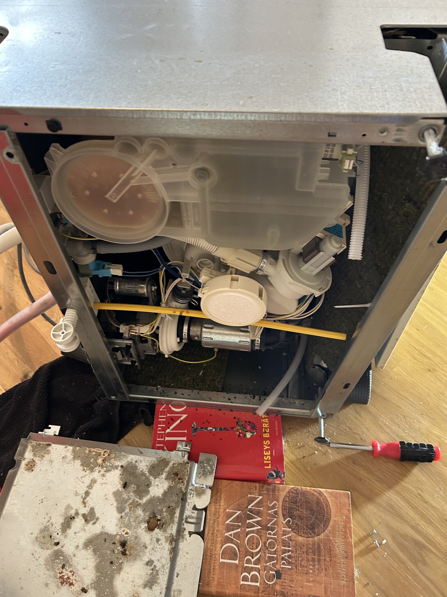

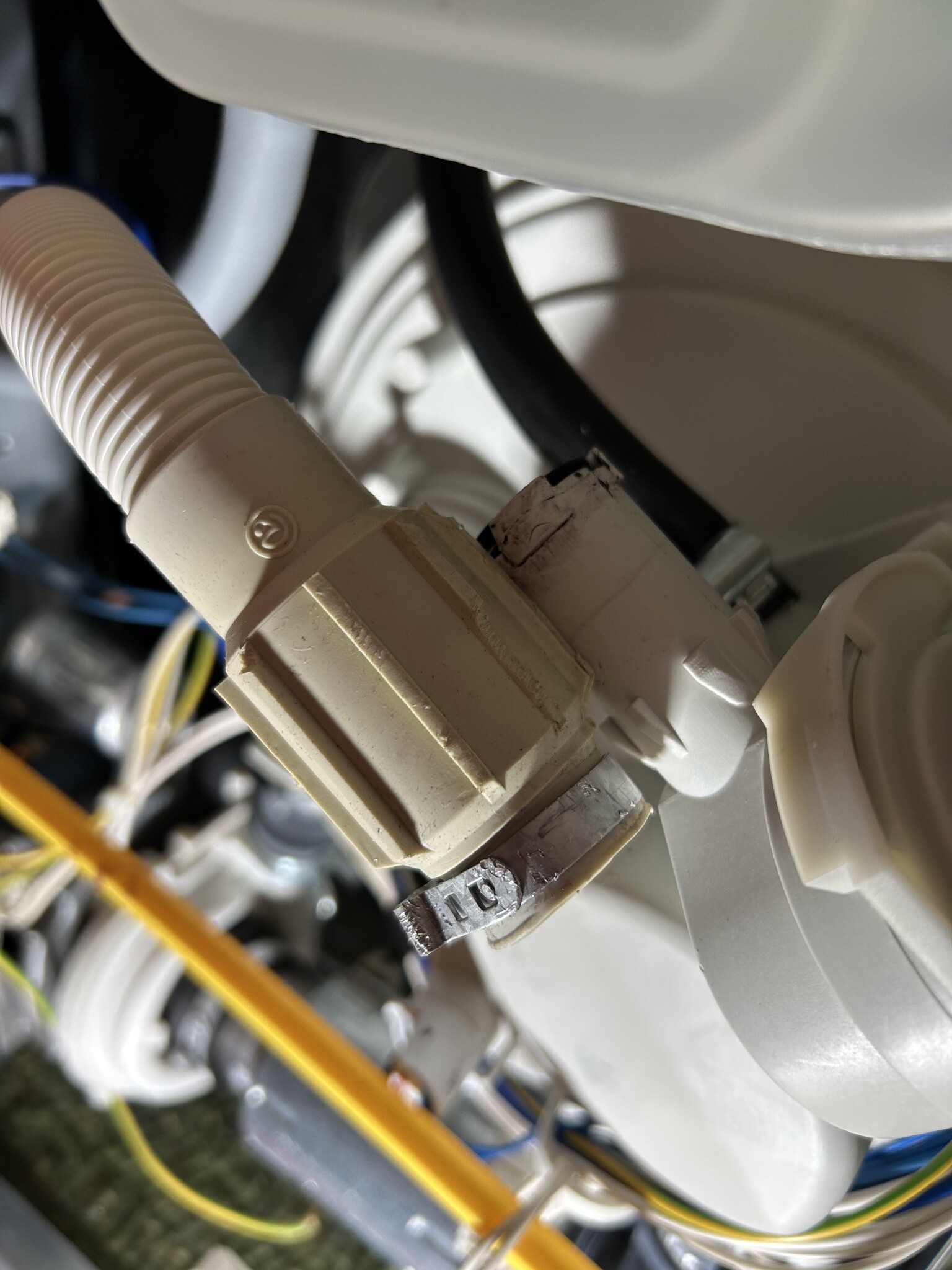

Nu har jag kommit in i maskinen men avloppsslang ser inte ut som den gamla? Om jag vetat att gå från botten från början hade jag haft det enklare. Den gamla har en förtjockning innan den går in i maskinen och där det sitter en ”bricka” som sluter till och öppnar när den tömmer…sen sitter avloppsslangrn fixerad i samma plastdetalj som tilloppet. Och den går inte att ”dra” ut….har aldrig sett en sån slangklämma (?) som sitter på avloppsslangen heller…
Avloppsslang med en ovanlig slangklämma monterad i en maskin, med omgivande kablar och plastkomponenter.
Inre delen av en diskmaskin med synlig avloppsslang och andra komponenter. Verktyg och böcker syns på golvet framför maskinen.

en whirlpool
du fått fel slang
bitsen verkar du klarat av
slangklämman är en sk engångs men den brukar gå att återanvända finns på feltema eller beställ på netet
speciella verktyg men går med en hovtång
vänliga slangklämmor brukar vara för breda och risken med att det blir otätt

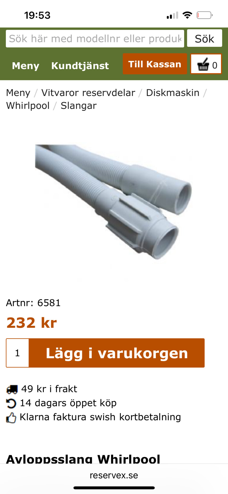

Tack 🙏 typiskt nog har jag öppnat slangen men den har ändå legat ett år eller så. Det som verkar vara skinnades är den större ”bulben”? Annars kan jag nog klämma på slangen jag köpt…men frågan är om funktionen…

riskera vattenläcka förordar jag icke

Nä denna verkar rätt…
Grå avloppsslang avsedd för Whirlpool diskmaskin, med artikelnummer 6581 och priset 232 kr, visas på en e-handelswebbplats.
