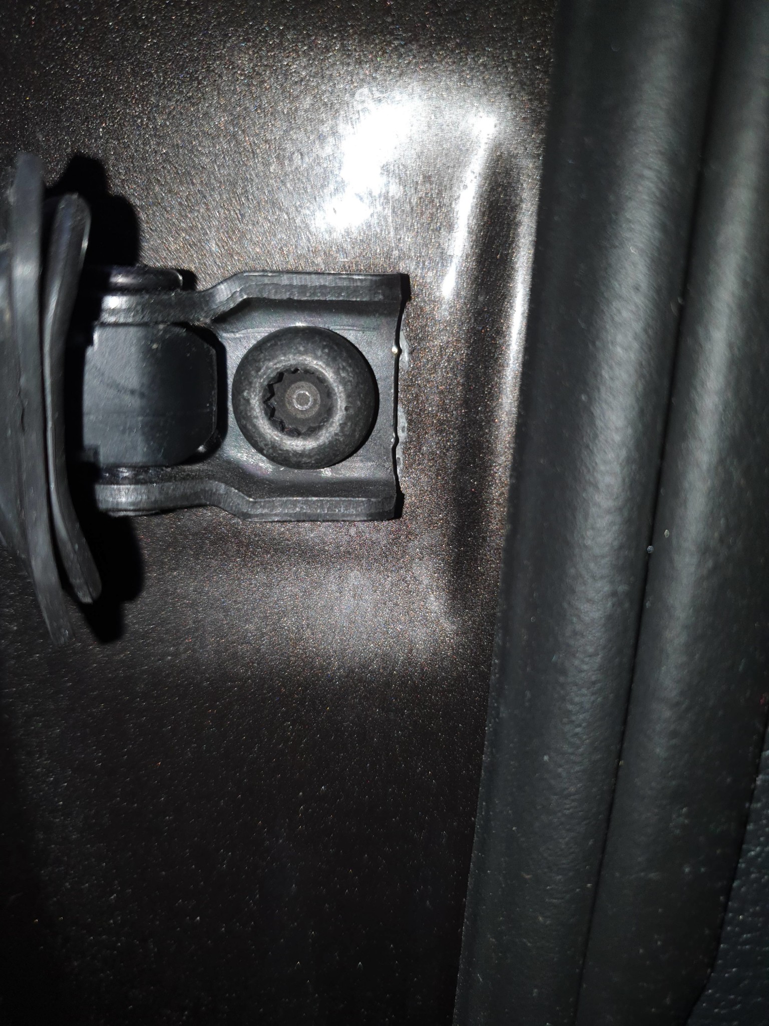

Sitter på insidan av en bildörr och har blivit lös, vad för typ av bits är det, nån som kan?

Det är väl dom som heter spline?
XZN, kallas väl även splines. Finns på Biltema och lite varstans. Annars brukar det gå hyfsat med torx.

12 points torx?

XZN, men IN12 brukar de även kallas, vanligt på VAG :)

Torx har definitionsmässigt bara 6 spetsar men det funkar förstås ändå med bara 6...
Dessa skruvarskallar fanns bla i Opelmotorer från slutet av 60 talet, då kallades de Inbus.

Finns i varenda Tysk bil tycker jag. Tex drivaxlar på Porsche har jag för mig.
XZN som sagt, Har funnits på bilar sen många år. Har aldrig sett det på dylika monteringsställen dock. Sitter ju oftast på mer "maskinella" saker. Växellådor, drivaxlar, motorer och dylikt.

Vill minnas att det suttit XZN till gångjärnen sedan senare delen av 90-talet på VAG.
Stolskenorna sitter också med XZN på VAG, åtminstone på min från -21, jag monterade nämligen öglor för barnstol där förra sommaren :)
Det brukar också sitta XZN på splitfälgar, typ BBS, vill jag minnas :)
