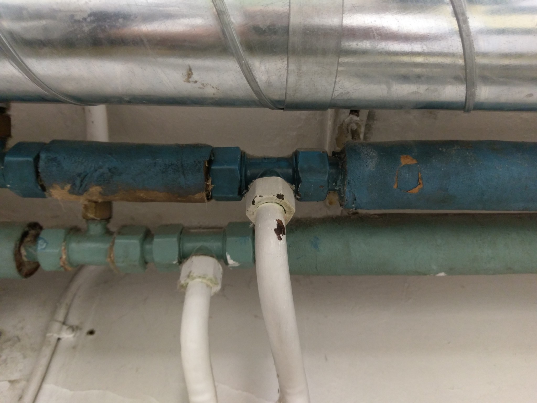

Planerar inför en WC ombyggnad och tänkte passa på att byta ut en bit av en stam.
Lämpligtvis tänkte jag göra avbrottet vid bifogad förgrening för KV och VV
Initialt tänkte jag plugga, alternativt sätta en avstängning direkt efter förgreningen (till höger om kopplingen).
Göra om WC'n sedan dra nya rör, då tänkte jag köra presskopplingar, kan ju tänka mig en klämringskoppling på avstängning också, och sedan gå över till press.
Nåja, röret till höger om koppling är koppar, YD är 29mm. Kopplingens gängor mätt över topparna mäter 39mm och gängstigningen är cirka 3mm.
Vad behöver jag för att plugga, alternativt sätta avstängning? Gärna linfritt om möjligt! :)
  • Gamla blåa vattenrör med en förgrening och synlig koppling, skadad isolering, i en WC ombyggnad.

Efter att ha surfat sönder internet och inte hittat något som antyder på att 29mm rör använts så gick jag ner och mätte igen.. Röret är krympt till 28mm, vilket gör mitt liv lite enklare, så länge jag inte försöker koppla mig på Securexkopplingarna.:)
28mm rördelar var ju enklare att vraka och välja mellan.
Funderar dock över om röret är glödgat eller inte, konade man inte rören på Securex? Som man gör med bromsrör t.ex?
Bör jag då hålla ett visst avstånd om jag skall använda klämringskoppling? Samt behöver jag stödhylsa?
