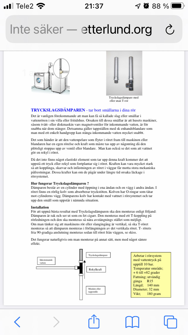

Läste i någon tråd om tryckslagsdämpare, kan det vara något kanske?
  • Skärmdump av en webbforumtråd som diskuterar användning av tryckslagsdämpare med diagram och produktspecifikationer.

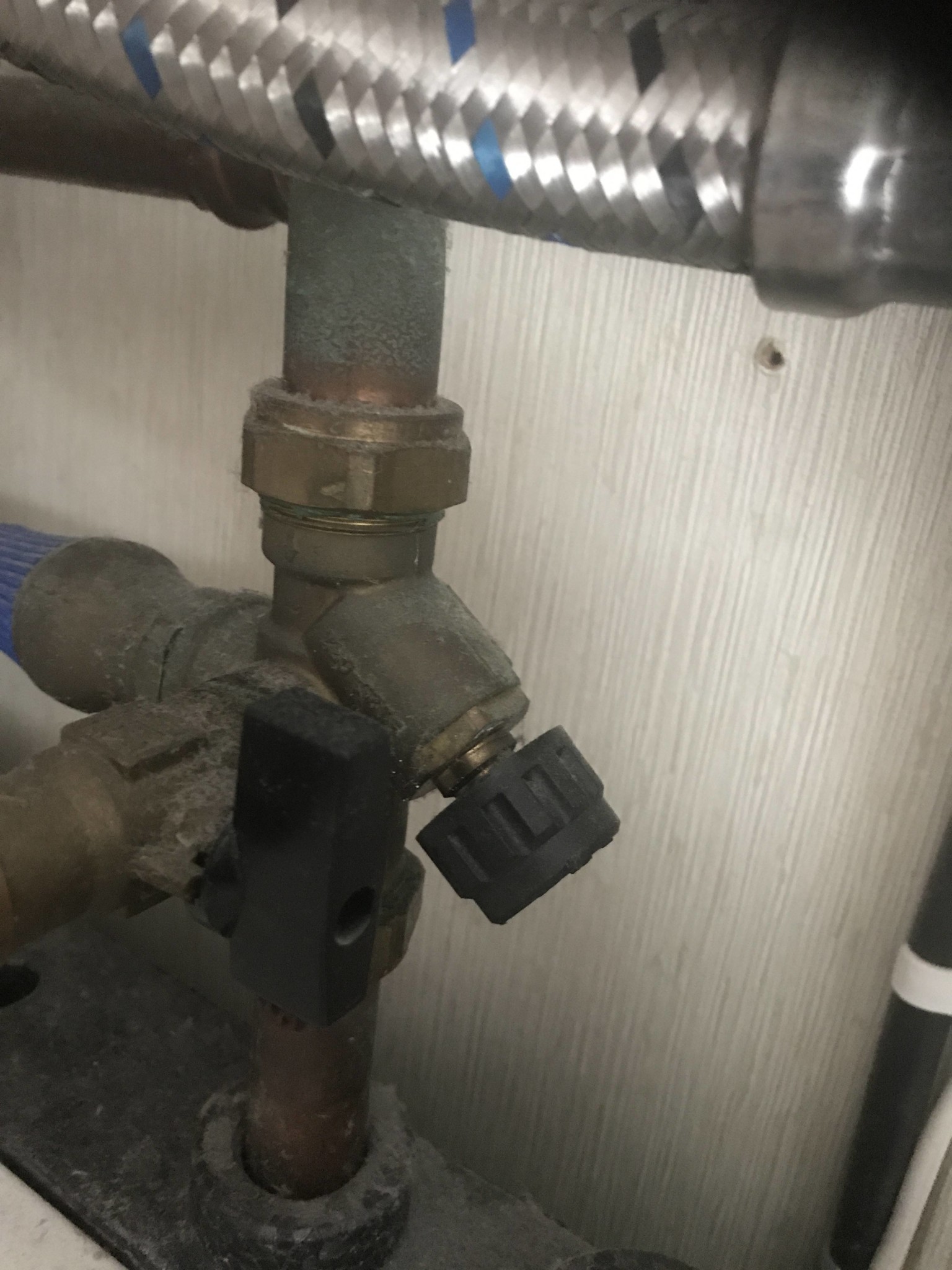

Nu har äntligen felet identifierats, rörmokaren höll på ganska länge för att upptäcka att boven i dramat var den här lilla mojängen som sitter uppe på värmepumpen. Nu är det tyst i huset, äntligen.
  • Rörmokararbete med en defekt komponent på en värmepump, orsaken till ljudproblem.

De har fortfarande inte bytt ut den men sedan de var här och skruvade på den så har jag inte haft några problem..
