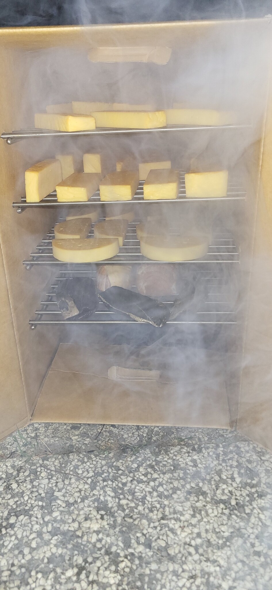

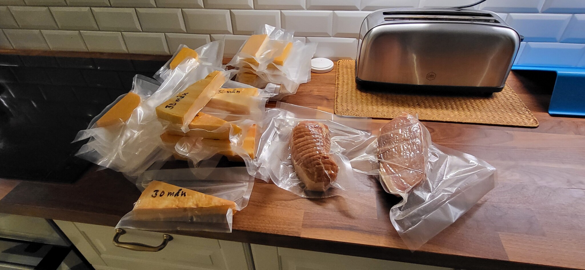

Själv så kallröker jag mest, och då främst ost.
Men även kött och fisk går i röken ibland.
Räkor blir himmelskt bra i kallröken 😋
Men behöver inga avancerade prylar direkt heller.

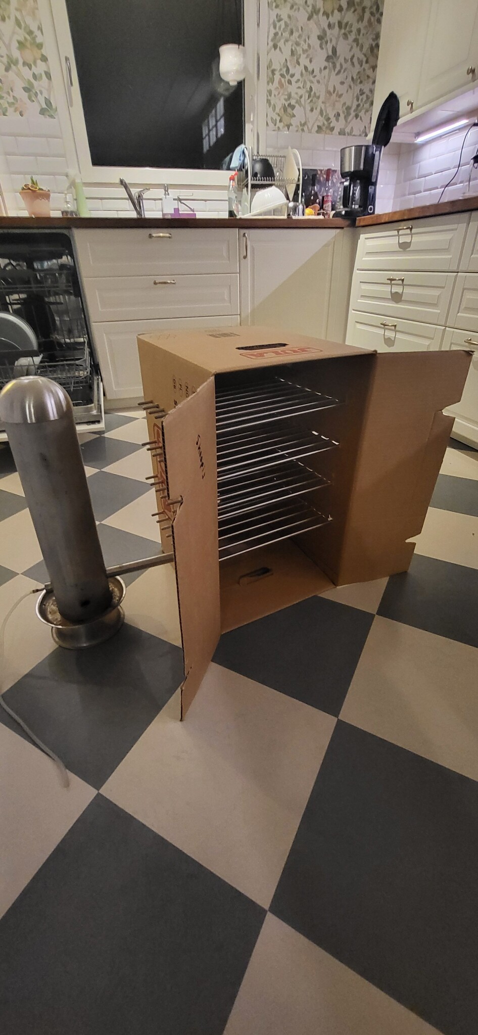

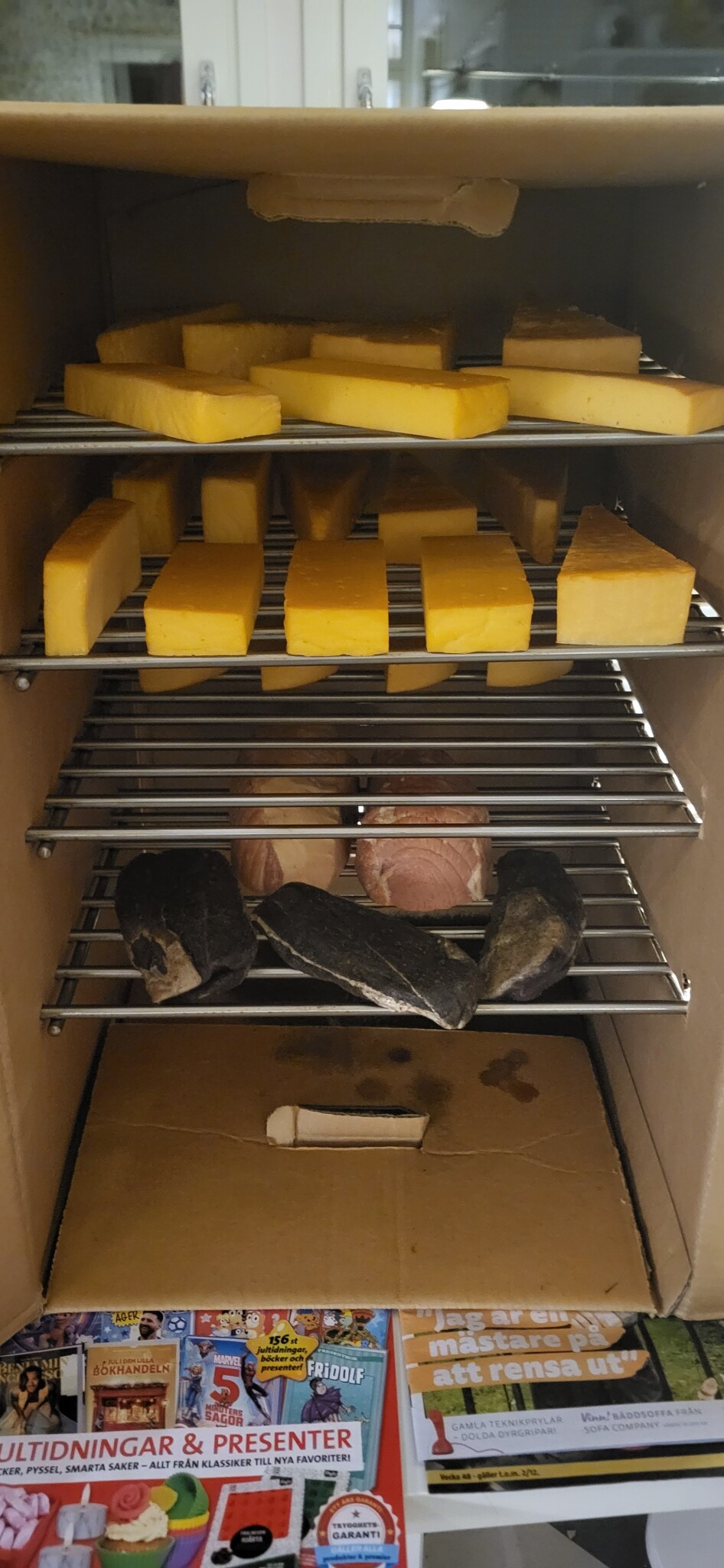

Kallröksgeneratorn har jag byggt själv, och vilket år som helst ska jag uppgradera kartongen till ett riktigt skåp.. 😄
Vaccat och klart.
Ost bör lagras minst 1 månad innan förtäring, annars kan den vara väldigt skarp i smaken..

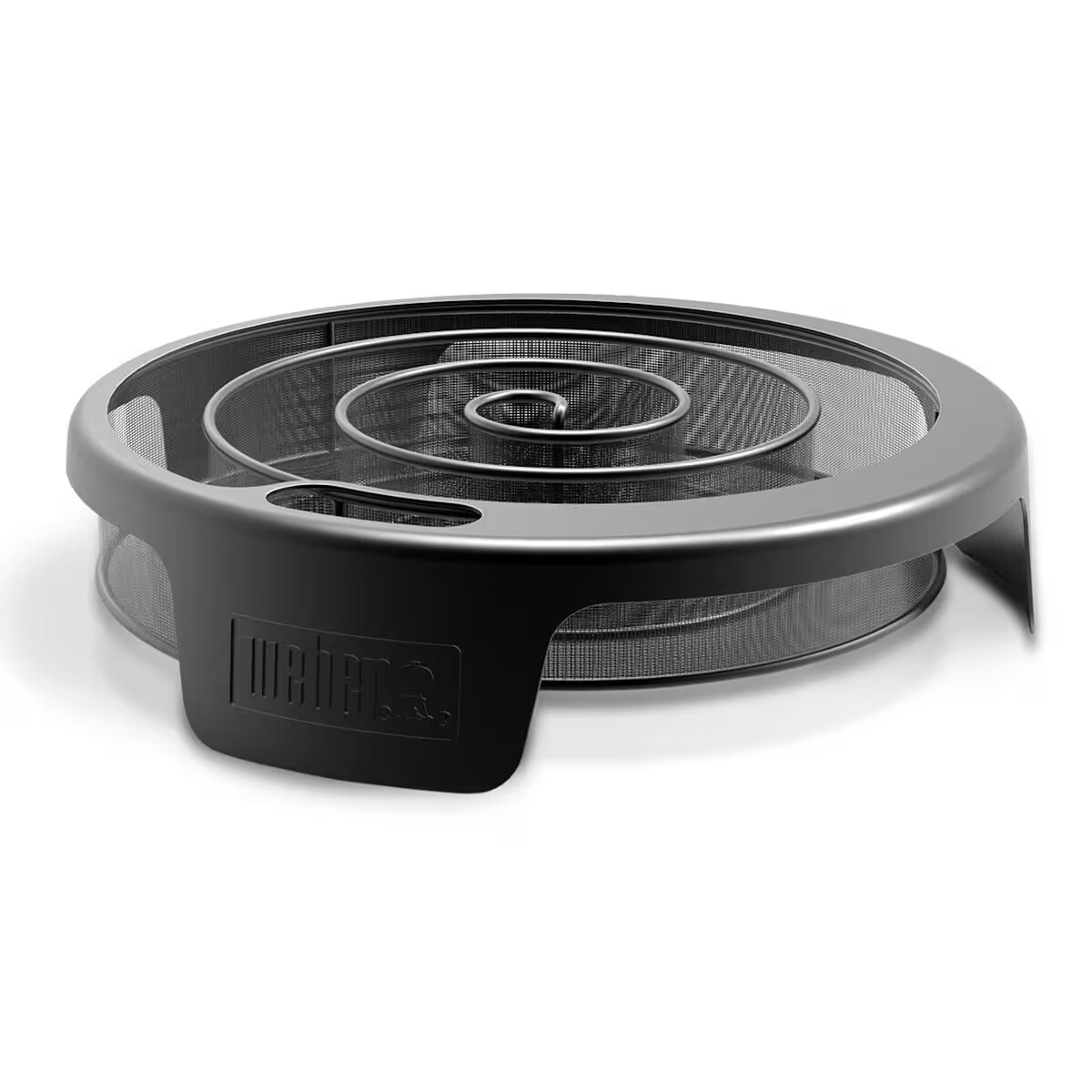

Hur har du gjort rökgeneratorn?
Jag använder Webers kringla och klotgrillen, men får det inte riktigt att funka bra med spånet från lilla rökeriet.
Räkor röker jag på grillen, en liten orm med briketter, och bitar av äppleträ på det, sen in med frysta räkor och rök tills de är tinade.
Lax röker jag också på grillen, briketter i ytterkant som jag sätter fyr på i ena änden, på med äppleträ.
Rök i 70-80grader tills man når 52 grader innertemp.

Vad använder du för prylar till kartong röken? 👍Jarlingar skrev:

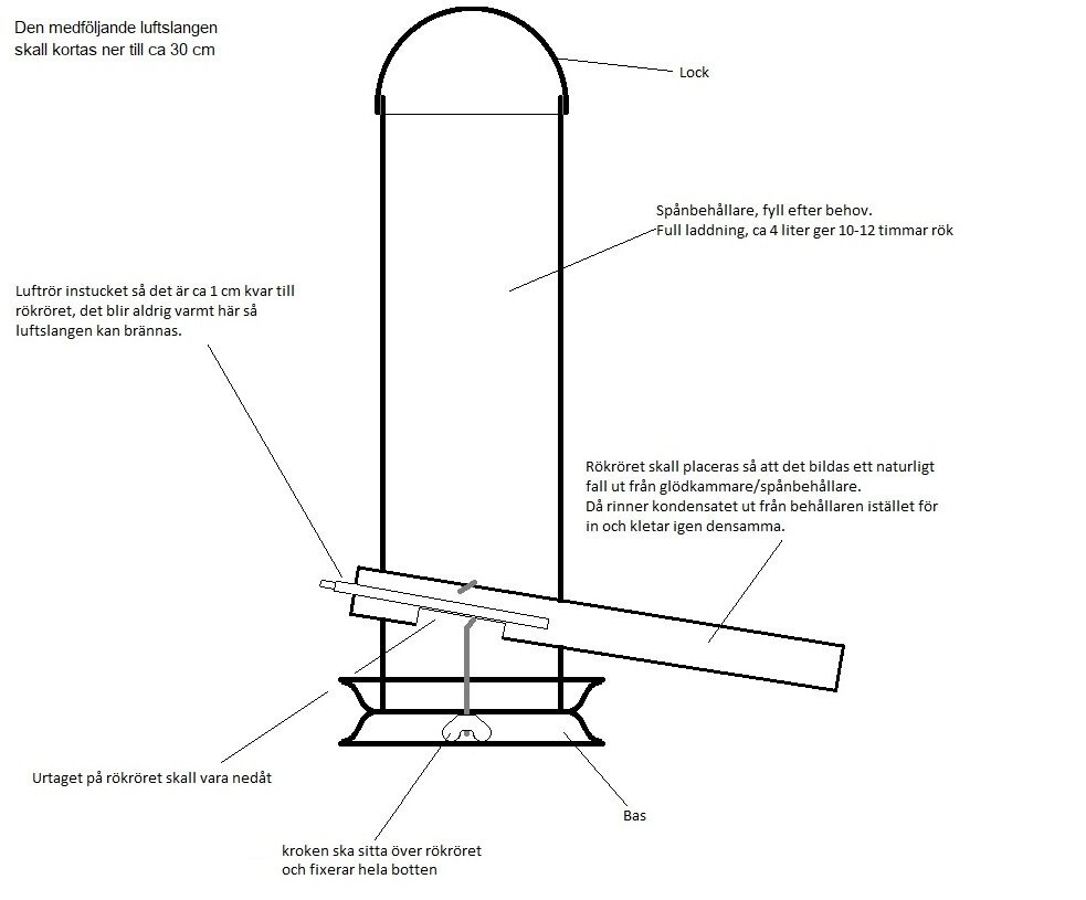

Toppen är en skål i RF från Jula, likaså underdelen är div färdiga detaljer i RF.13th Marine skrev:
Röret är 114,2mm och köpes i 6m längder..
Byggde å sålde enheter när jag pluggade.
Själva rökröret är 25mm och luftröret 6mm, allting i RF.
Labbade mycket med venturi för att kunna driva den med en akvariepump med inbyggt batteri.
Kan köra 12 timmar rök på batteriet 🙂
De flesta är byggd enligt denna princip, dymbox, mustang mfl
