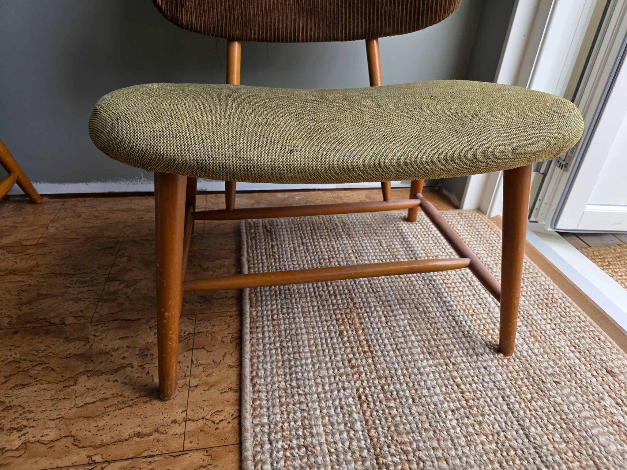

Jag ska renovera Teve-stolar med stomme av lackbetsad (?) massiv björk. Planen är att slipa underredet trärent för att sen kunna behandla det på nytt. För tillfället använder jag vanlig hård slipkloss och papper i olika korngrovhet, men det var varken så kul eller lätt som jag föreställt mig och då stolarna är tre till antalet är jag villig att investera i bättre verktyg.
Deltaslipar har jag mestadels hör bu om. Finns det nån som sitter inne på tips om lämpliga verktyg för slipning? För hand eller maskin.

Jag hade nog kört med planslip först för att få bort det mesta, och sen avslutat med handslip för detaljer och finish. Börjat med 80 korn för avverkning, och sen 120, 180
För både maskin och handslip hade jag använt sk. "interface pads" (osäker på vad det heter på svenska). I mitt fall kör jag Festools slipkloss och RTS 400 planslip, där dessa passar fint ovanpå.
Med två st. (obs, 2st ovanpå varandra) kan du följa den runda konturen på ett bra sätt:

Rekommenderar deras slipkloss också, trevlig att jobba med + dammutsug https://www.festool.se/tillbehoer/slipmaskiner/slipklossar/med-utsug/496962---hsk-a-80x130
Nu droppar jag Festool som märke här, men det finns säkert andra märken (Mirka tex.) som har liknande grejjer. Min huvudpoäng var "interface pads" som gör det enklare att följa konturer utan att förstöra formen.

Jag skulle börja med att skrapa lacken med vanligt färgskrapa, äter mycket slippapper annars.PGrenL skrev:

Men precis som ovan, kör med slipmaskin och mjuka mellanläggskuddar/slipblock/kärt barn har många namn så går det snabbt. Montera i sär det du kan/vågar så blir det enklare att slipa.
Ja, det märkte jag. Tog ett par drag med 80-pappret sen var det dags att byta. Ska prova färgskala. Tusen tack!D Dolset skrev:
Planslip har jag en så den ska jag prova efter färgskrapan. Tänkte att den är för stor och klumpig men jag kan ju handslipa svåråtkomliga ytor. Tack för tips!byggvalpen skrev:

Får du bra krok på en sickel kan du nog få av lacken på ett drag eller två och lämna en yta som du kan gå på direkt med 240 eller 320 papper. Att lägga krok på en sickel är dock inte helt enkelt att lära sig...
Slipning och skrapning är tråkigt.
Knepet, som nämns i föregående inlägg, är att börja med det grova artilleriet och jobba sig i steg ner till finslipningen. Börjar man med för fint papper nöter man bara i all evighet utan att komma någonvart.
Att slipa runda detaljer görs annars med fördel för hand med ett slipband som dras fram och tillbaka som en halsduk runt ämnet.

Tips: använd färgborttagning, låt verka och torka bort gunket(den upplösta klarlacken) med trasa och t-röd så kommer du direkt ned till betsen.
Jag lät färgborttagningen verka i ca 40 minuter med delarna insvepta i plast.
slipmaterialet som föreslås här i tråden är exakt det jag själv använt: började med p80 - p120 - p180.
Maskin? Festool RTS med deras granat PROfile papper samt handslip.
Ps. Underredet är i bok, inte Björk. Betsen är teakfärgad
