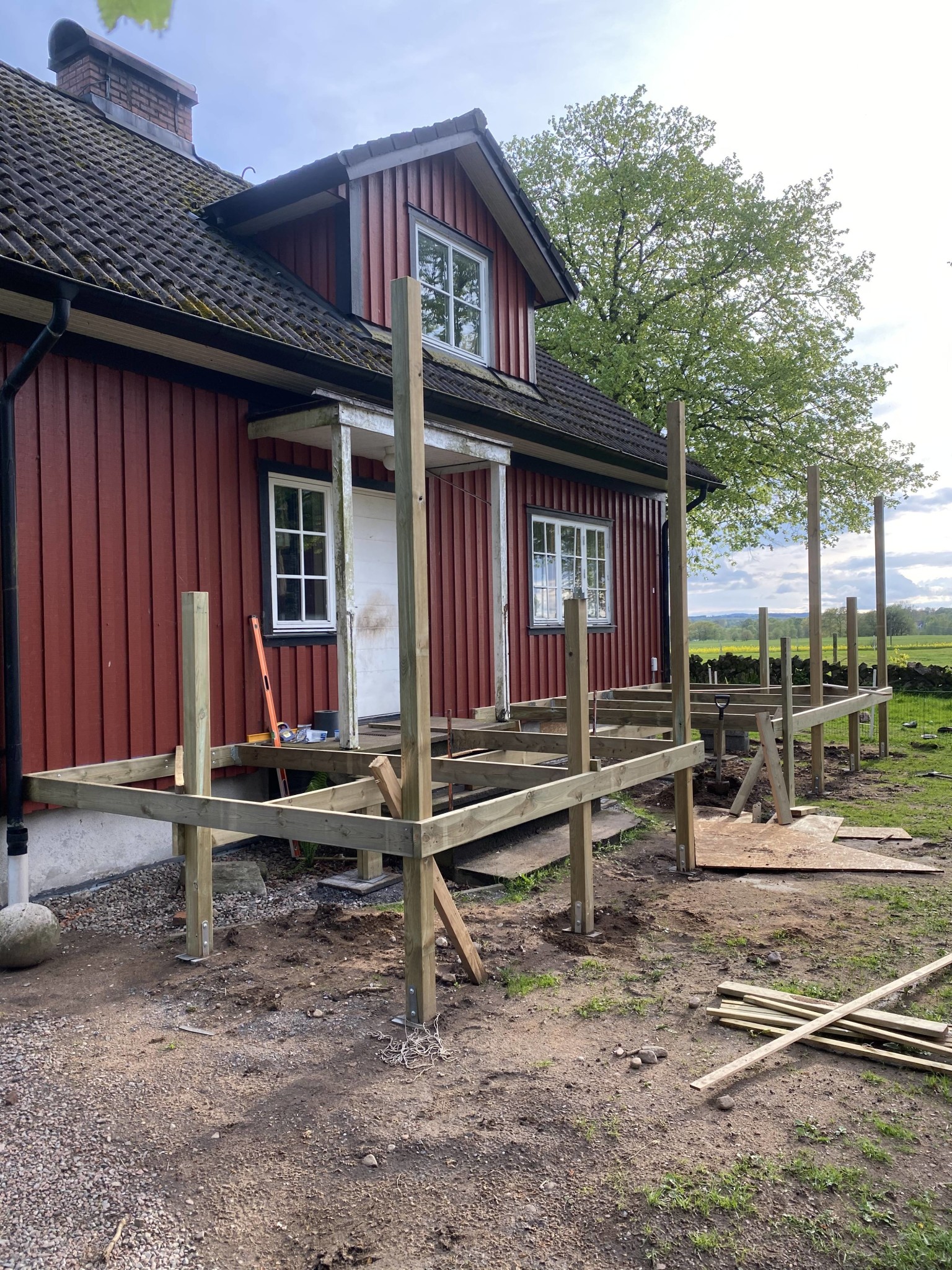

Tänkte göra en (amerikansk) veranda på framsidan av huset.
Använder mig av 95x95 stolpe, som jag eventuellt tänkt klä in beroende på dimension på bärlina/limträbalk.
Stolparna står 3 meter ut från husets vägg där har jag tänkt att bärlinan till taket ska ligga uppepå.
Måttet mellan stolparna är ca 3 meter.
Bredden på verandan är ca 9,5 meter
Nu till det kluriga, vi vill ha så lite lutning som möjligt, tror vi läst oss fram till 3 graders lutning då vi vill ha tvålagspapp och spontluckor bara.
Vad krävs för dimension på bärlina/limträbalk uppepå stolparna? Samt vilken dimension på takstolarna samt ett cc mått?
Vi bor i Hallands län så tror det är snözon är 2.
Tacksam för svar

Hallands kustband ligger i snözon 1,5. På Boverkets hemsida finns en karta med vars hjälp man kan söka på sin egen ort. Med de uppgifter som du lämnat räcker 45x220 C 24 som bärlina och 45x195 C 24 c/c 1200 som takbjälkar. Val av c/c för takbjälkar måste man göra med hänsyn till takmaterial.
Men, jag tycker ni borde ha ritat igenom verandan innan ni satte igång med att bygga den. Ett så djupt och flackt tak med låg innehöjd kommer att se knepigt ut. Att lägga golvnivån så högt som ni har gjort är en nackdel ur utseendesynpunkt. Likheterna med amerikanka verandor kommer inte att bli stora. Ett alternativ är att bara göra tak till halva djupet. Det finns även andra takvarianter.
