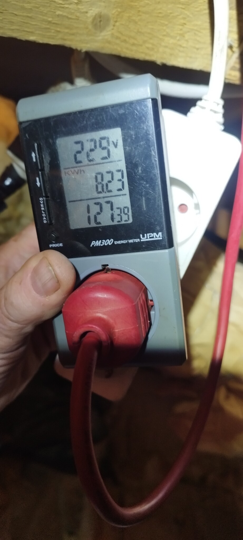

Nu har avfuktaren stabiliserats sig att hålla 70 - 72 % rf de senaste dagarna.
Under senaste 127.4 timmarna har då förbrukningen varit 8.23 kWh.
Omräknat per dygn blir det 1.55 kWh / dygn.
565 kWh / år.
Om jag läser info i inläggen i tråden och försöker sammanfatta det hela, så är min grund hyfsat tät mot fukt.
Annars så skulle avfuktaren förbruka mer energi.
Tänker jag rätt?

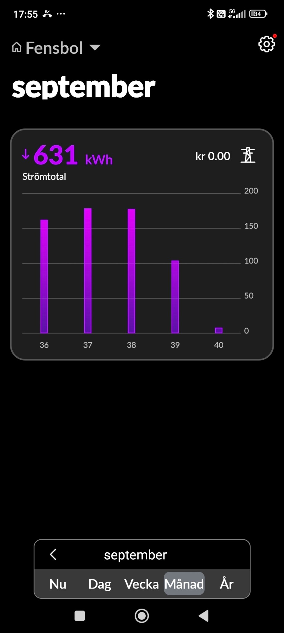

Har tre frysar och ett kylskåp ständigt igång.
Direktelen i bostadsdelen har varit igång vintertid endast när vi varit borta längre än två dygn.
Kör med vedpatroner.
Här kan man nu se att energiförbrukningen minskat tydligt fr o m vecka 39
