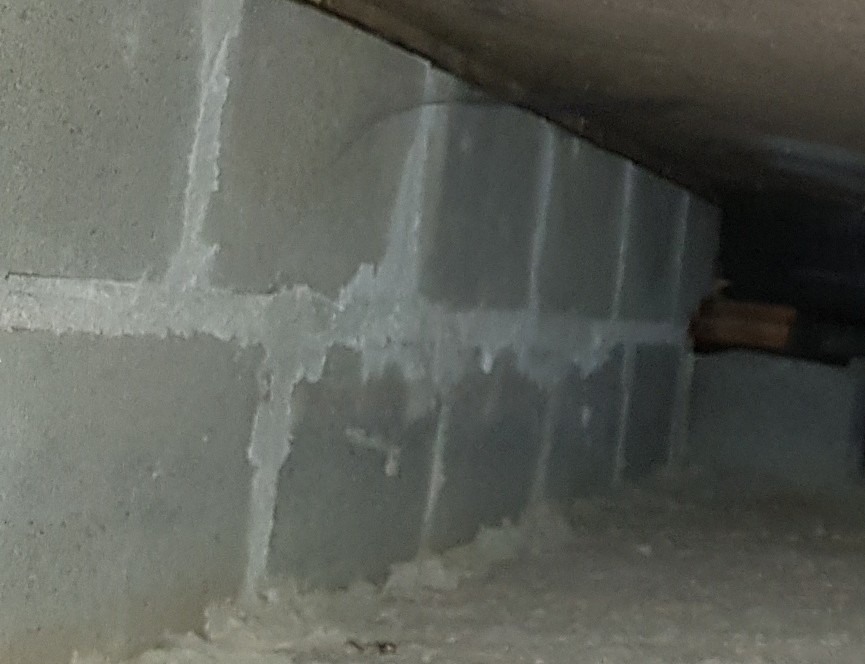

Har lite frågor angående ventilation grund. Vårt hus är ursprungligen en väldigt liten stuga byggd -52 byggd på en låg krypgrund, ca 20-30 cm till mark. Förra ägaren har sedan byggt till samt rustat upp det gamla i etapper, -88 och -92. Vi köpte huset 2016 och det var besiktigat men grunden i hela huset gick endast att besiktiga genom ventilationshålen runtom. Besiktningsmannen kunde varken på bilder samt uppmätt fukthalt upptäcka något konstigt. Kikade själv också innan samt fotograferade och kunde inte upptäcka något. Luktade ej heller något misstänkt.
2017 gjorde vi 2 tillbyggnader på huset där byggaren gjöt platta och därför täppte igen en del ventilationshål.
Så nu till min fråga. Kan man själv ta upp nya hål längs ena sidan till dom rummen där ventilationen täppts igen? Det var tidigare endast hål på den sida vi byggde till. Har pratat med byggaren om detta tidigare och han sa att det är bara att borra igenom sen såga upp med tigersåg, ca 20cm tjocklek. Men han tyckte inte det var nödvändigt då det är öppet mellan dom olika murarna under huset. Men känns ändå som om det skulle kunna vara en bra idé då det täpptes igen totalt 4 hål.
Mvh Kristian
