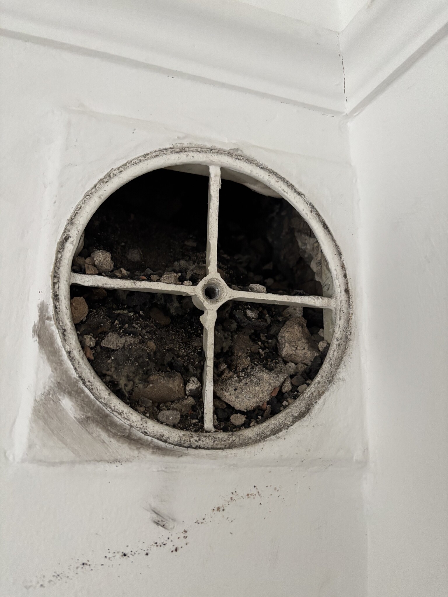

Vår tallriksventil var målad i vardagsrummet. Frågade styrelsen om de visste varför fick som svar att jag skulle testa att öppna den.
Skar runt den och börjar vrida. Det började ramla ner en del damm, sedan svartliknande sand/aska och till sist mindre stenar. Lyckades vrida ut ventilen helt och möttes av en igenfylld ventilation med grus och sten.
Är detta normalt? Vad kan anledningen vara?
Har nu skruvat tillbaka tallriken och styrelse ska kolla OVK.
Ska tillägga att jag har frånluft i kök och badrum med i princip obefintligt sug och endast en spaltventil i sovrummet. Självdrag i huset.
  • Tallriksventil med igenfylld ventilationsöppning, full av grus och stenar, mot vit vägg och tak.

Enklaste förklaringen är att det har ramlat sot och puts från murstockens kanal till boten av den där din ventil ligger. Rensa den, d v s gräv ut med en stor sked eller en liten planteringsspade. Dammsugaren fungerar också. Se om du får drag!
