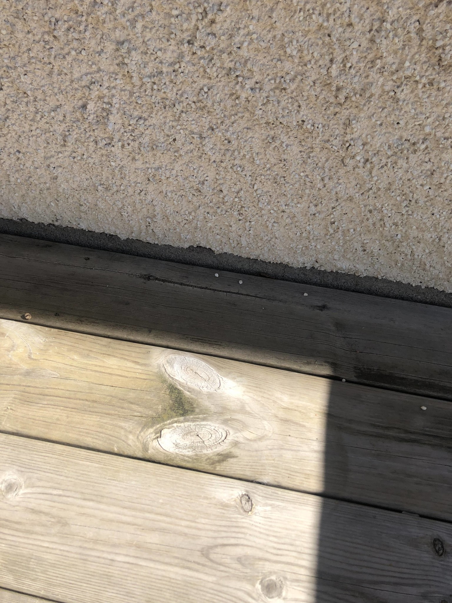

På bifogad bild syns kanten mellan trädäck och fasad. När det är fuktigt sväller trädäcket så att det blir helt tätt och det blir vattenpölar ovanpå. Med vattenpölarna blir det ännu fuktigare såklart.
jag vill förbättra ventilationen under trädäcket så att det finns iaf en liten chans att det torkar upp eller ännu hellre inte sväller igen totalt.
trädäcket ligger ganska lågt och det är svårt att ventilera längs kanten pga bärlina etc.

Normalt att trallen går ihop om den är lagd för tätt, det med att borra upp hål inget bra. Det som kan göras men är mycket jobb med, är att spåra med en cirkelsåg och bred klinga mellan så det blir större glipa. Fordrar då att det sätts en en regel att följa med sågen. Annars blir det vingliga spår. Ännu mera jobb är att lägga om trallen om möjligt, finns inga genvägar.
ok är det hållfastheten du tänker på?J jonaserik skrev:Normalt att trallen går ihop om den är lagd för tätt, det med att borra upp hål inget bra. Det som kan göras men är mycket jobb med, är att spåra med en cirkelsåg och bred klinga mellan så det blir större glipa. Fordrar då att det sätts en en regel att följa med sågen. Annars blir det vingliga spår. Ännu mera jobb är att lägga om trallen om möjligt, finns inga genvägar.
tanken med att sätta hålen nära fasaden är ju dels att ingen trampar där och dels att på huset skyddar de innersta brädorna.
fräsa/lägga om låter jag bli. Går inte att hitta en skruv som håller för att dra ur i detta trädäck så jag får bryta loss plankor som jag byter ut.
missvisande bild kanske, vattenansamlingarna är snarare mitt på trädäcket. Bilden visar var jag vill montera en ventil.P Pappa1986 skrev:

Nej inte hållfasthet, trallen 120 mm och håller säkert med ett 80 mm hål, mera som att det nog inte hjälper med hål där. uppifrån kommande väta gör att trallen sväller och glipan går ihop , lika för mig men det finns nåon/ra mm kvar. Kanske trallen är lagd torr och då blir det så här. Ska läggas dyngsur så den kan krympa, brukar sätta en 4 tumspik mellan eller 2 blad på en tumstock. Det du kan göra är att såga ur mellan på dom delar som vattnet stannar på. Tänk då på att ställa sågen på ett djup som tangerar regeln under.

Amen, tyvärr inte jag som byggt detta. Tror den är mer eller mindre utan lutning faktiskt. Står på en gammal plattsättning som verkar väldigt stadig. Ibland är jag sugen på att riva dansbanan och njuta av den danska sjöstriden istället.J jonaserik skrev:Nej inte hållfasthet, trallen 120 mm och håller säkert med ett 80 mm hål, mera som att det nog inte hjälper med hål där. uppifrån kommande väta gör att trallen sväller och glipan går ihop , lika för mig men det finns nåon/ra mm kvar. Kanske trallen är lagd torr och då blir det så här. Ska läggas dyngsur så den kan krympa, brukar sätta en 4 tumspik mellan eller 2 blad på en tumstock. Det du kan göra är att såga ur mellan på dom delar som vattnet stannar på. Tänk då på att ställa sågen på ett djup som tangerar regeln under.

Om du tror att det räcker med avrinning bara inne vid husväggen så är det väl enklast att lossa trallen närmast huset, göra den smalare och lägga tillbaka den med större distans än nu till både hus och nästa trallbräda? Det lär bli betydligt bättre än vad det är nu.
Nej inte avrinning men ventilation. Ja att sågs upp spalter längs fasade kanske kan vara ett alternativ.Nissens skrev:
Tanken är att ventilationen ska motverka att trädäcket sväller ihop totalt.
