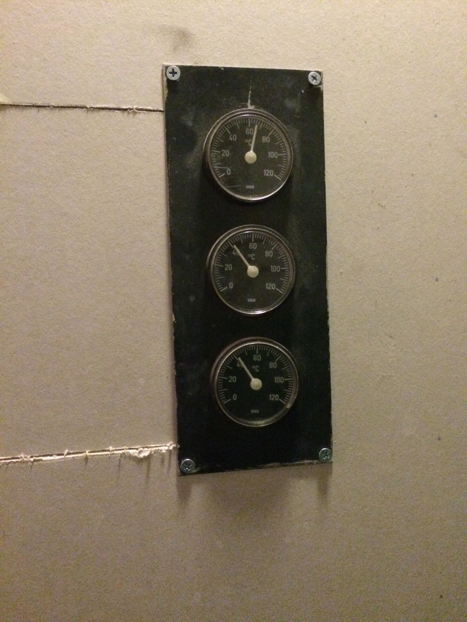

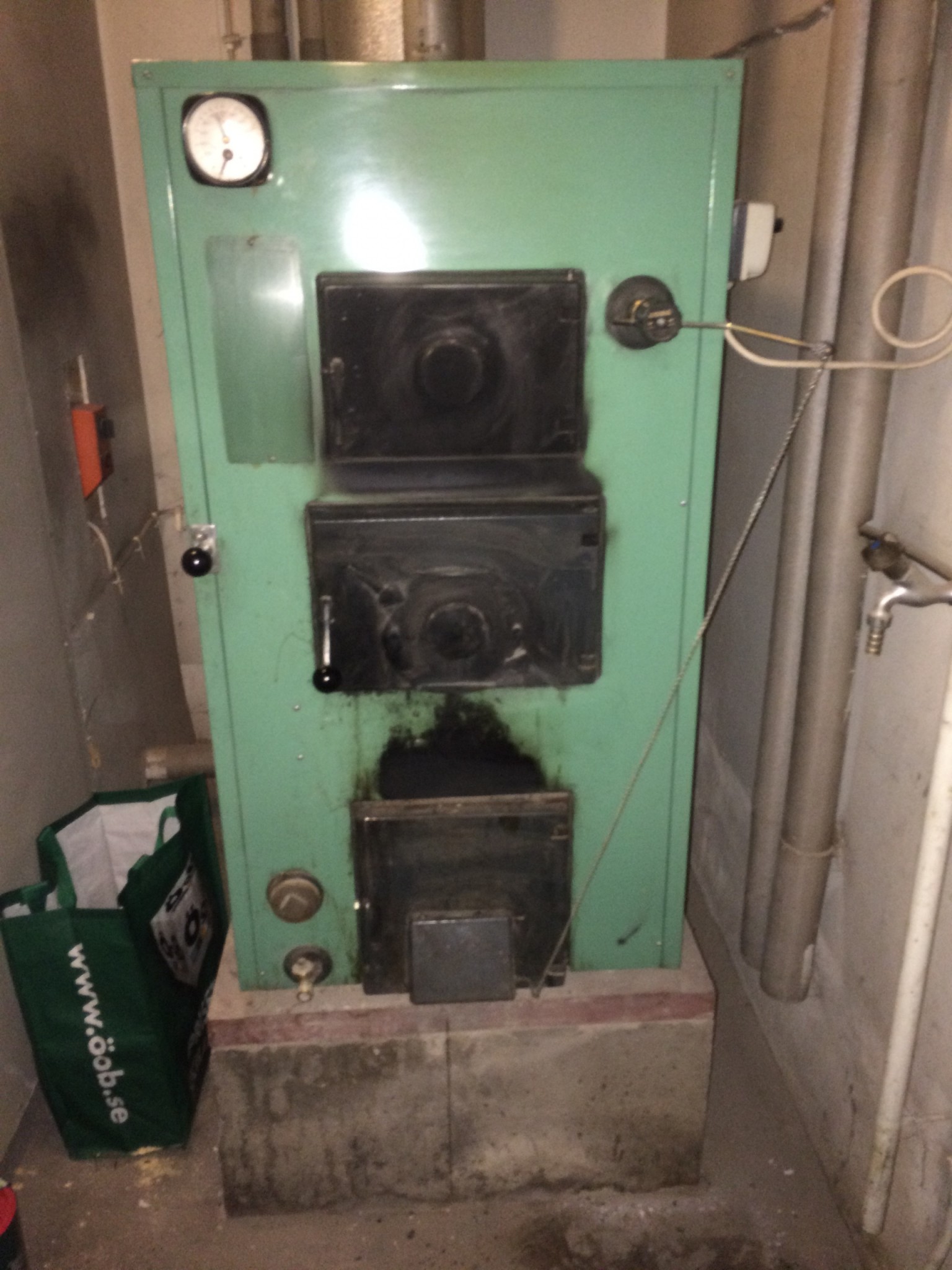

Ny husägare med en vedpanna enligt följande bilder, har tyvärr problem med att vi inte får upp någon bra värme, någon som har tips på hur man ska elda ?
Vi har två tankar på 1500 liter var, så är en del att värma upp.
Tack på förhand
Pannan
Tempmätare tankar

Pannan
Tempmätare tankar
Pannan kräver säkert mellan 3-6 fulla ilägg för full värme i ackumulatortankarna.
Ju kallare desto fler ilägg. Har ni sotat pannan? Rökgastemperatur?

Rökgastermometer är en bra början om du vill få en uppfattning om hur bränsleeffektiv pannan är. Du kanske kan borra hål i rökröret mellan panna o skorsten och sätta dit en?
Troligt är att du kommer fram till att det går att vässa verkningsgraden något, men att det kommer att förbli arbetssamt och tidsödande att värma huset med denna panna.
Det ser ut att vara en "gammeldags" överförbränningspanna? Om du skulle byta ut pannan mot en modern vedpanna med
a) fläktstyrd underförbränning
b) stort vedmagasin
c) effektivt utnyttjande av värmen i rökgaserna
-skulle det vara betydligt lättsammare att värma huset.
Du har goda förutsättningar i o m de stora tankarna!

Problemet kan också vara att tankarna är för dåligt isolerade eller att strömningshastigheten är för hög.
Vad det gäller sotning så brukar man få sota sin panna minst en gång i månaden, då alltså bara pannan. Det påverkar verkningsgraden mycket!

Men det ser ut som att du har fått lite värme i tankarna, är det kanske bara att lassa in mer ved? Om du skulle göra det fortsätter temperaturen i så falla att stiga?

Sotaren va här igår och körde rent och fick ur riktigt mycket skit enl honom själv, så igår gick de betydligt snabbare och få upp temperaturen.

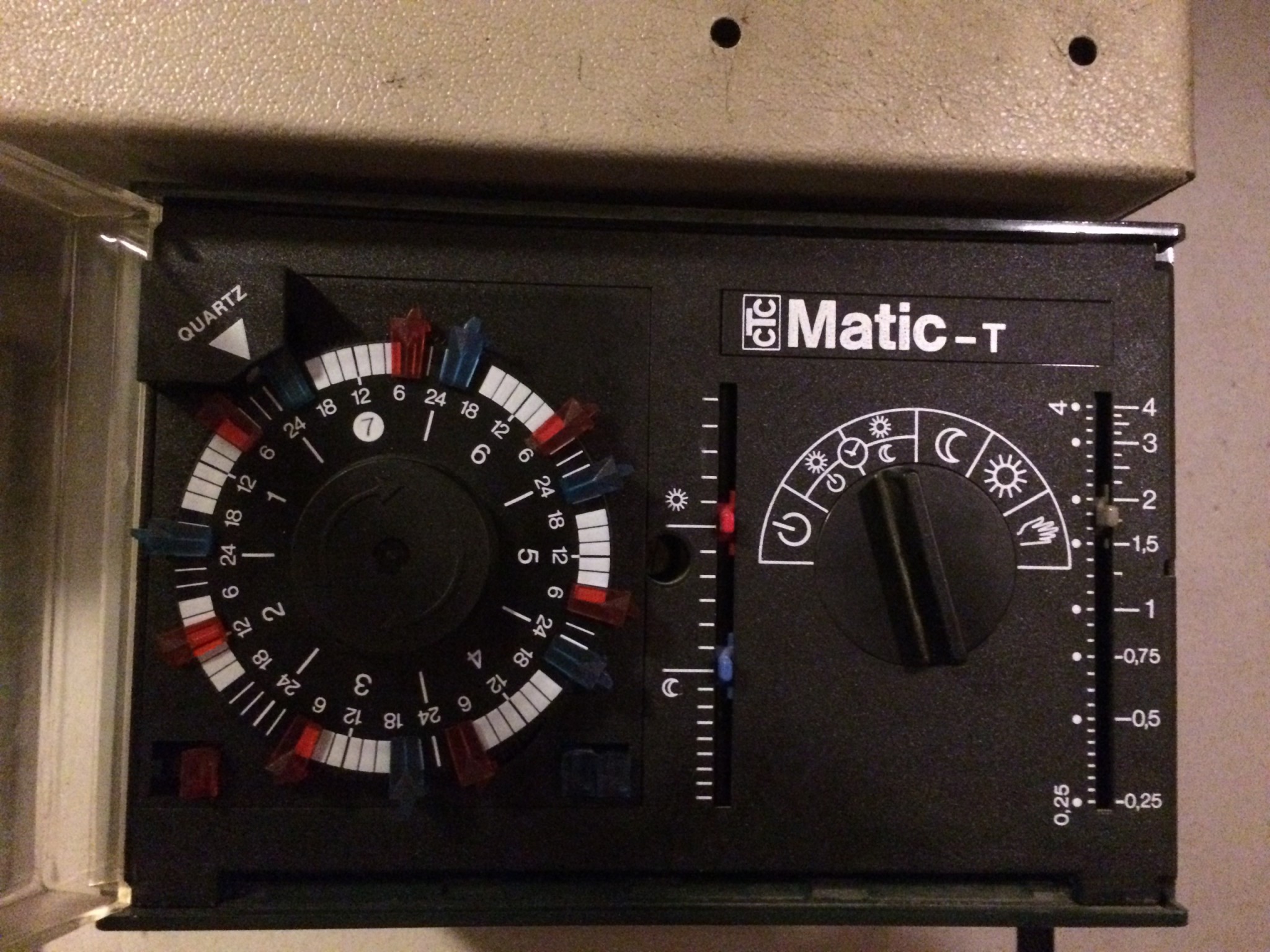

Hittade även denna mystiska lådan och fick klart för mig att den går till pannan, dock så förstår jag inte tiduret, känns som man ska kunna ställa tiden men urtavlan har lite konstig markering.

Det där ser ut som styrcentralen till en shuntstyrning. Den styr hur mycket värme som skickas ut från tanken till värmesystemet genom att den styr en motor som styr shuntventilen. Uret är till för att kunna sänka värmen, ex nattetid. Googla (lr rota i huset) runt om du kan hitta en manual eller maila CTC. Tills dess kan du pilla hur mycket du vill på denna manick, inget farligt händer. Börja med att ställa vredet på solsymbolen: då är värmen på hela tiden.
Edit: den styr alltså automatiskt värmen i huset utifrån utetemperaturen alternativt efter innetemperaturen

Första frågan, är problemet att du inte får upp värme i systemet (acctankar osv) eller att du inte får upp temperaturen i huset?
CtC-Matic t är shuntautomatic, som styr framledningstemperaturen beroende på ute eller innetemperatur som några redan sagt.

Om du vill koppa förbi tiduret ställer du som föregående sagt brytaren till höger på sol(dagstemperatur dygnet runt) eller måne (konstant nattsänkning)
Jag har satt termostater på alla element som sköter finregleringen så kör ingen nattsänkning längre utan har istället konstant nattsänkning och slår om till sol. Har du termostater på elementen? För då kan man fula sig och ha lite högre framledningstemperatur än erforderligt och låta dem sköta en större del av regleringen.
Skalan till vänster om vredet ställer du hur mycket sänkningen av framledningstemperaturen ska vara på natten (blå plupp) och hur mycket den ska höjas på dagen (röd plupp). Skalan till höger om vredet är valet av kurva.
Om du kikar i manualerna jag länkar till så kan du använda tabellerna där för att ställa in rätt framledningstemperatur även om det inte är exakt din shuntautomatic.
