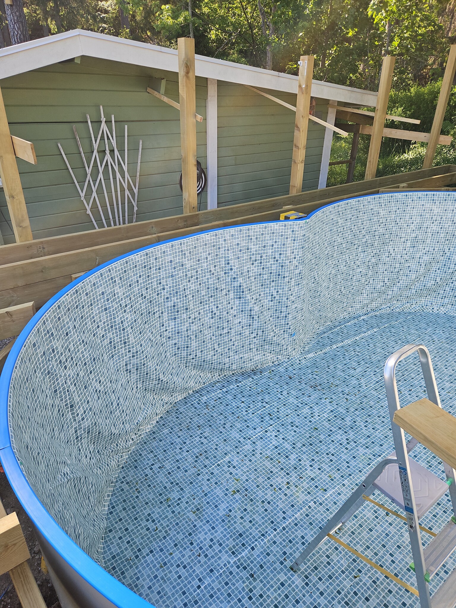

Vi håller på att bygga upp en rund 4,6m Laguna Storpool från Riopool och håller på att montera linern. Vi hade inga problem att få botten slät och skarven i linern mellan botten och vägg följer den faktiska poolväggen väldigt väl. Trots detta så har vi problem med flera stora veck i linern på väggarna.
Vi började med bara några enstaka centimeter med vatten och har sakta fyllt på mer och försökt att släta ut vecken på väggarna allt eftersom men de ger inte med sig. Det känns helt enkelt som att linern är lite för stor och att det finns material över som vi inte blir av med.
Kommer vi någonsin kunna bli av med vecken även om vi börjar om och tömmer ut allt vatten?
Är det jag som är för petig och att det här bara är konsekvensen som man får ta när man köper en budgetpool?
Alla tips och råd uppskattas

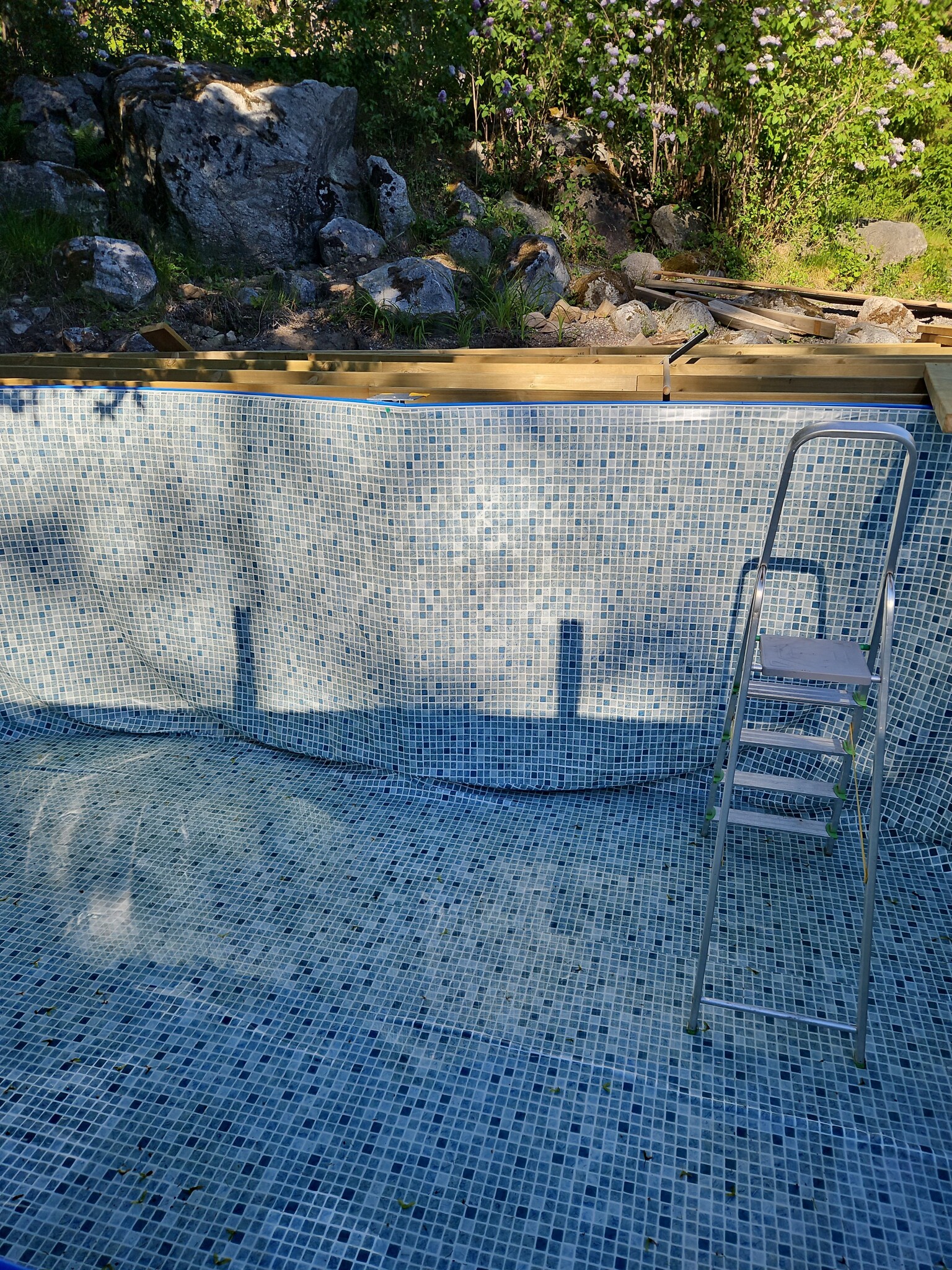

Vi har liknande problem. Är det normalt och kommer vecken försvinna när vi fyller. Hur blev det för er? Någon som har tips och råd?

Vecken kommer inte försvinna när du fyller upp med vatten. Så vill du bli av med dem måste du lösa det nu.
Till viss del måste man nog acceptera att vecken kommer finnas kvar och ganska snart blir man blind för dem. Försök dock att bli av med alla horisontella veck då de i praktiken är små hyllor som samlar smuts. Lodräta veck orsakar inga sådana problem.

Jag tror det blir svårt att få bort vecken helt. Men testa att ha så varmt vatten som möjligt och sträck ut vecken så gott det går när de är i vattenytan.

Tack för svar! En följdfråga: det känns som linern är lite för stor för stommen. Ska man ändå fylla med varmt vatten så den sträcks ut mer?
Jag vet bara att den som satte linern här sa att det är mycket lättare när den är varm och rimligt mjuk. Det lär ju inte hjälpa om den är för stor, men det borde vara lättare att få bort en del veck.

Ok. Tack. Har kontakt med tillverkaren nu och har ställt frågan dit också.
