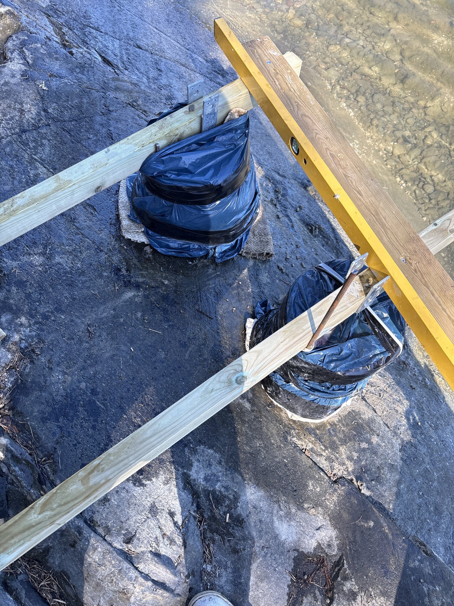

Jag har gjutit tre stycken plintar 30x25 cm på berg i dagen.
Behöver jag vattna?
Solen gassar och det blåser.
Funderar på om jag ska svepa in plintarna i lite blött tyg första dagarna.
Jag hade täckt dem och vattnat några dagar.
Det är mindre jobb än å göra om ifall de spricker.

Problemet för mig är att jag inte kan vattna traditionellt med en vattenslang. Plintarna ligger för långt bort.
Vad tror ni om att vepa plintarna med blöta trasmattor och sen bra en plastsäck över?
Funkar säkert!
(Traditionellt hade man nog täckt med begagnade cementsäckar och burit dit vatten med hink eller vattenkanna om man saknat möjlighet till rinnande vatten i slang)

Sådär
  • En nivå utomhus balanserad på ett träunderlag ovanpå en svart plastskyddad cirkulär struktur mot stenhäll vid vattnet.

Plintarna kan inte få för mycket vatten eller?
Först fick de brinna i 12h och sen virade jag blöta trasmattor och sopsäck runt.
