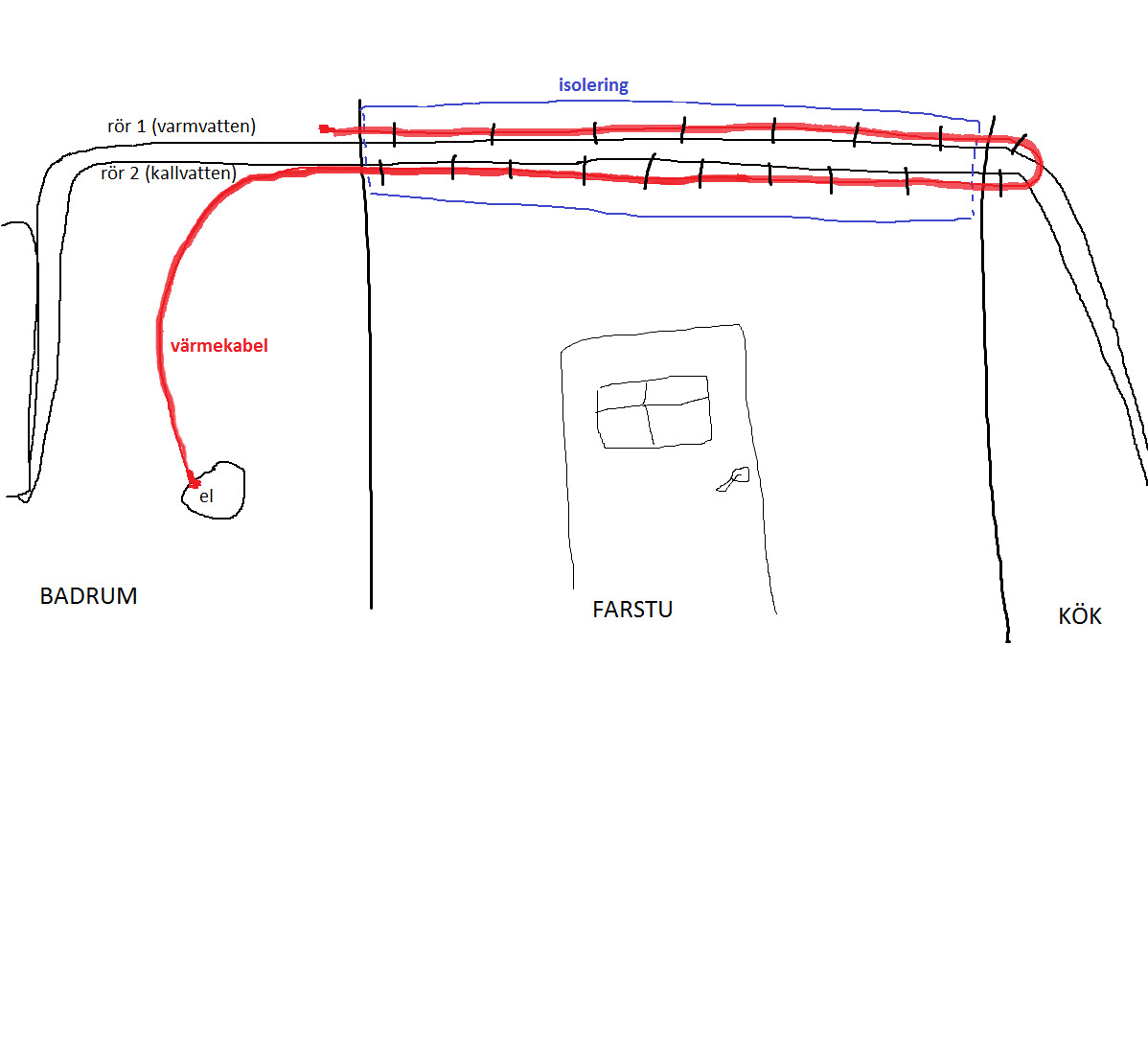

Det går utmärkt och är normalt , fästes lämpligt med svarta buntband med 20 cm mellan
tänk att du har två rör och du ska EL till den
Lägg då på ene röret och vänd tillbaka på det andra , och avslut närmast där Elen finns

Läggs kabeln alltså i en ring, d.v.s. så att den slutar på samma ställe som den börjar? Och dras längs med bägge rören? (Svårt att förklara sådant här, bifogar en bild på hur jag har förstått det ... )
