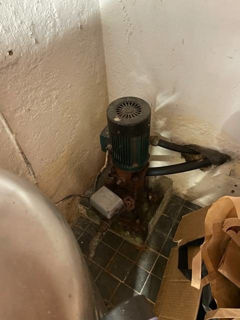

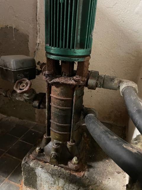

Förvärvade en fastighet för några månader sedan. Kommunalt vatten i hela huset, men tidigare vatten från egen brunn (som verkar helt ok). Detta körs nu enbart till trädgårdsvatten. Dock är motorn till pumpen förmodligen slut. Den för ett jäkla oväsen så fort man drar på trädgårdsslangen. Vad behövs för att byta, vad kallas denna motor?
Är det svårt? Vill får tyst på det jäkla oväsendet.
bif bilder.

Är du säker på att det är i motorn och inte i pumpen ?
Dessa pumpar väsnas en del även när dom är ok.
Den vanligaste åtgärden om en sådan pump behöver bytas är nog att byta till en som sitter i hålet.
