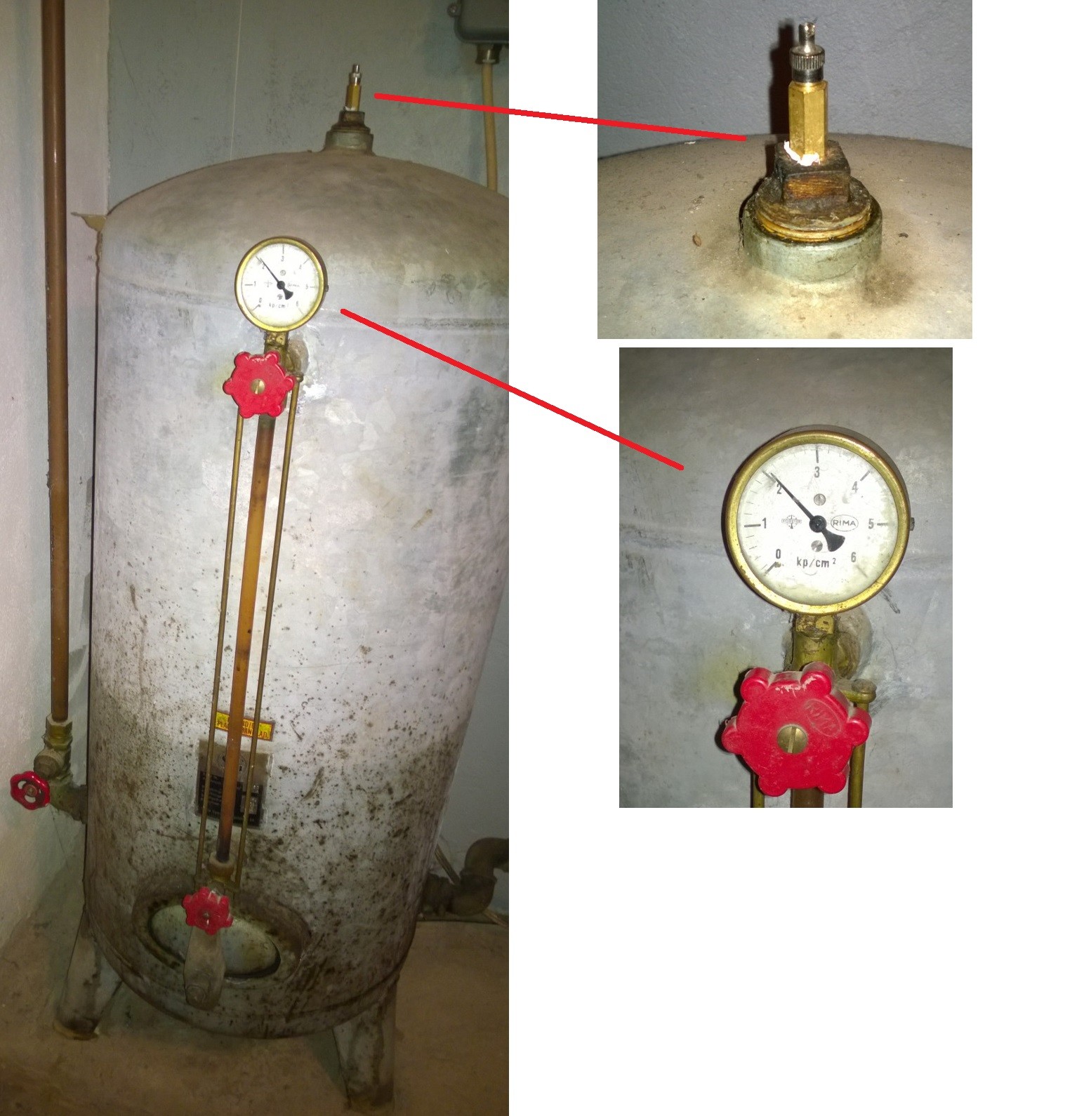

Såhär ser det ut... Kan jag göra något tro?AG A skrev:Är trycket lågt hela tiden, eller pendlar det mellan svagt och skapligt.
Om så är fallet, är det för lite luft i hydropress/hydrofor.
Annars är det troligtvis ett dåligt draget/böjt rör som blockerar flödet.
Kolla trycket i pumpen. Det ska ligga mellan 2,5-4,5 kg. Är det lägre, så är det tryckvakten som är felaktigt inställd.
På bilden är en hydrofor. Den bestämmer inte trycket. Det finns en pump någonstans. Eventuellt nere i brunnen. Dessutom finns en tryckströmbrytare som startar och stoppar pumpen. Den ser ut som en låda ansluten till vattenrören som det går elkablar till. Om du hittar den så går det eventuellt att ställa upp trycket.
Om du öppnar båda de röda kranarna i ändarna av glasröret på framsidan av hydroforen så kan du se vattennivån i den. Är den högt upp bör du fylla luft i ventilen på toppen av den. Gissningsvis är vattennivån i höjd med där kondensen slutar. Man ser att den är lite mörkare nertill. Det är förmodligen en bra nivå. Men kolla med glasröret för att vara säker.
Om du öppnar en kran och låter den rinna tills du hör att en motor/pump startar och sedan stänger kranen och tittar igen på mätaren. Är det då högre än 2? Som AG A säger så bör trycket komma upp till närmare 4,5 när pumpen slår ifrån.
På bilderna kan det vara så att pumpen precis ska slå på.

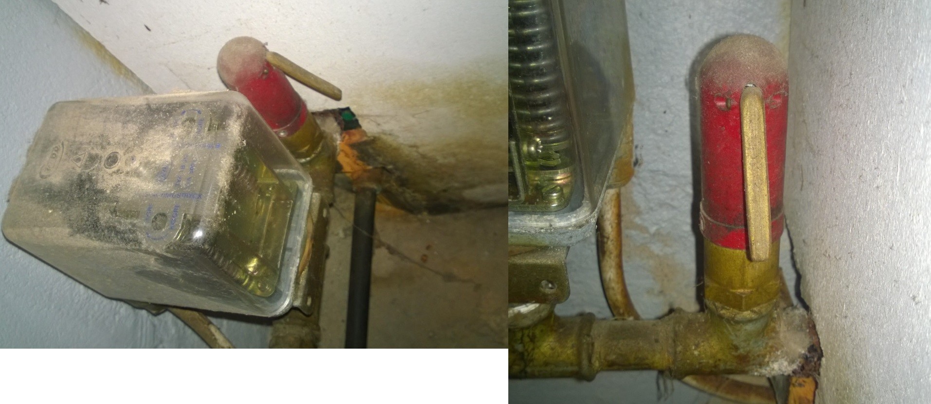

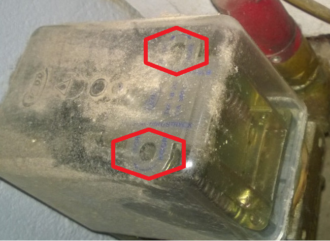

Öppna någon av kranarna, köket eller badrummet. Kolla sedan mätaren under någon minut. Om trycket håller sig någonstans kring 2 hela tiden, är det tryckvakten som måste justeras.rockin_john skrev:
Den sitter på pumpen eller något rör, och har elsladdar kopplade till sig. Öppnar du den har du en större skruv i mitten. Skruva åt den (medsols) för att öka maxtrycket. En mindre skruv bestämmer tryckskillnaden mellan på och avslag. Drar du åt den minskar skillnaden mellan högsta lägsta tryck i hydroforen.
Gissningsvis behöver du enbart dra åt den större skruven i mitten ca ett varv för att få bra tryck. Som sagt pumpen ska slå på vid 2,5 och slå av vid ca 4,5.
Du kanske ska ta en bild på pump och tryckströmbrytare så blir det lättare att hjälpa dig.
Om det inte hjälper att justera frånslagstrycket utan pumpen bara går och går då är pumpen för klen eller trasig.

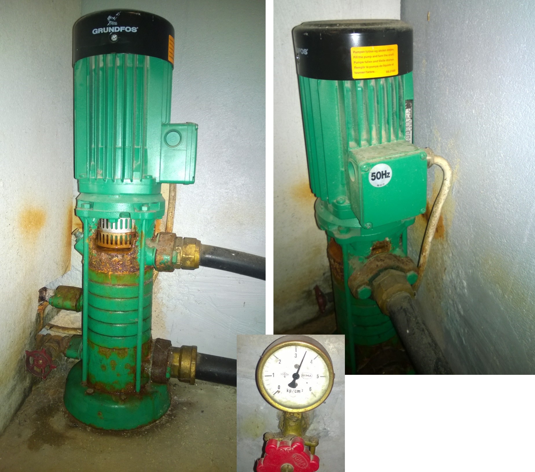

Du har en s k ejektorpump. Den används till borrade brunnar och fungerar som så att pumpen förutom att pumpa upp vatten också trycker tillbaka en del genom den övre slangen ner till en ejektor i borrhålet. Vattnet som trycks ner kommer ut i en dysa och hjälper till att trycka upp vattnet.
På din pump borde det undre röret med kran på, på pumpens vänstra sida gå till hydroforen. Kolla att kranen på detta rör är öppen.
Prova att justera upp starttrycket på tryckströmbrytaren lite grann för att se om pumpen klarar det. Gör ett märke och notera var du börjar innan du skruvar och håll reda på antalet varv så att kan komma tillbaka till ursprungsläget.
Rent spontant så borde ändå ha ett hyfsat tryck i kranarna när pumpen stannat och med tanke på att du verkar ha bra med luft i hydroforen borde det ta ett tag innan trycket sjunkit så mycket att pumpen startar igen.
Har du kollat så att det inte sitter något filter någonstans som är igensatt och begränsar flödet efter hydroforen?
Kolla också kranarna så att inte filtret i strålsamlarna i pipen på kranarna är igensatta.

Tvärtom ser allt riktigt bra ut, du får som sagt leta efter något som kan hindra flödet efter hydroforen. Och testa ställa upp trycket också.
Hur länge går pumpen för att fylla upp och har du kollat nivåerna i röret som nämndes tidigare.

Hur ställer man trycket?
