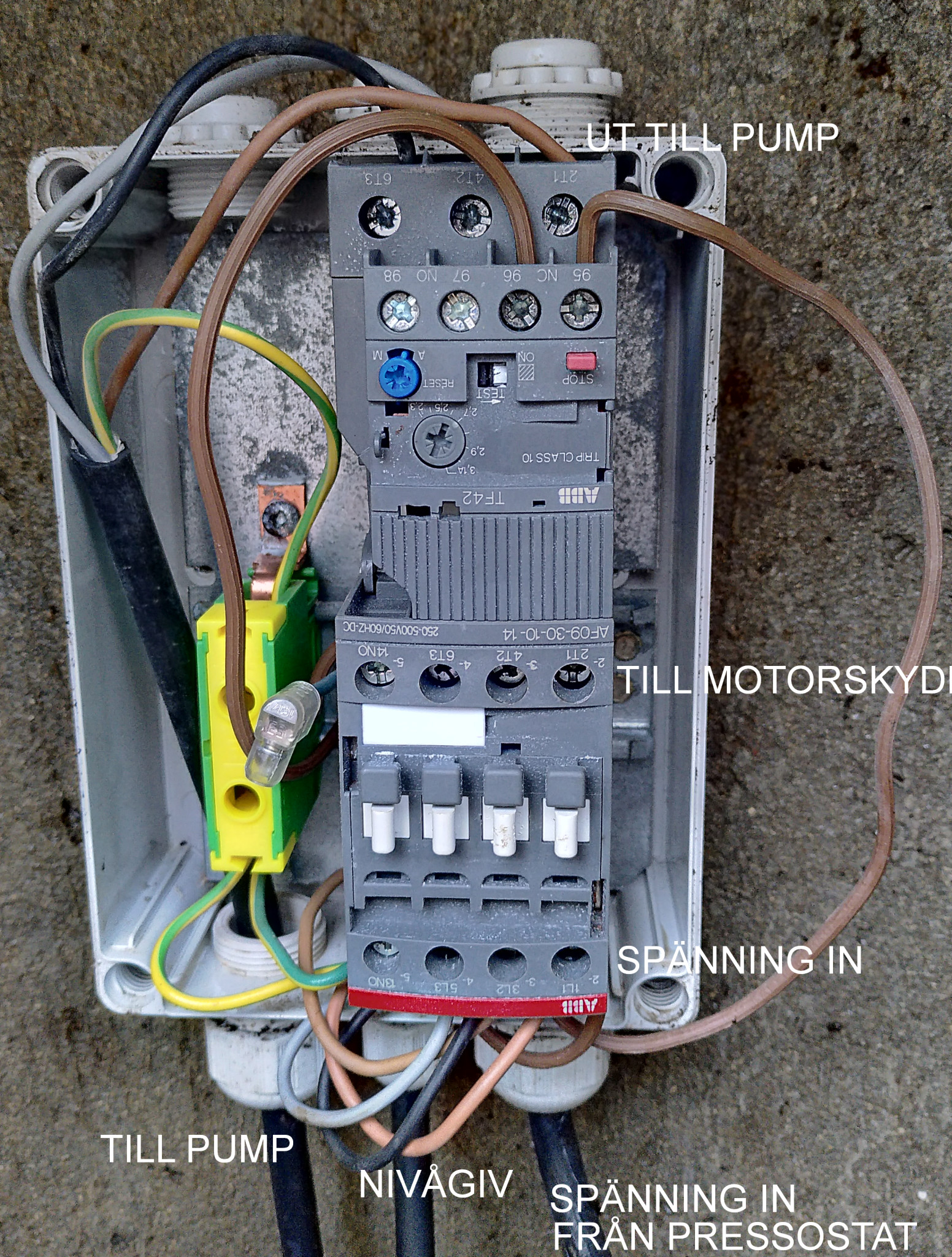

Har i dricksvattenbrunnen en kapsling med nivågivarstyrning samt motorskydd.
Förra veckan slutade pumpen att pumpa av någon anledning.
Kontaktorn (ABB AF09-30-10-14, manual) har spänning på den nedersta plinten (Bild 1, "spänning in").
Den har också spänning (400 V) på plinten undertill (Bild 2, "manöver sp.") som är till för att manövrera kontaktorn. Trots detta kan jag inte mäta upp spänning på utgående plint på kontaktorn (Bild 1, "till motorskydd").
Jag kan manuellt sluta kontaktorn genom att trycka in de fyra vita knapparna samtidigt. Då har jag spänning ut till motorskyddet och följdaktligen så går också pumpen fint då.
Betyder detta att kontaktorn är trasig?
Bild 1.
Elcentral med kontaktor och ledningar märkta för att visa anslutningar till pump och motorskydd.

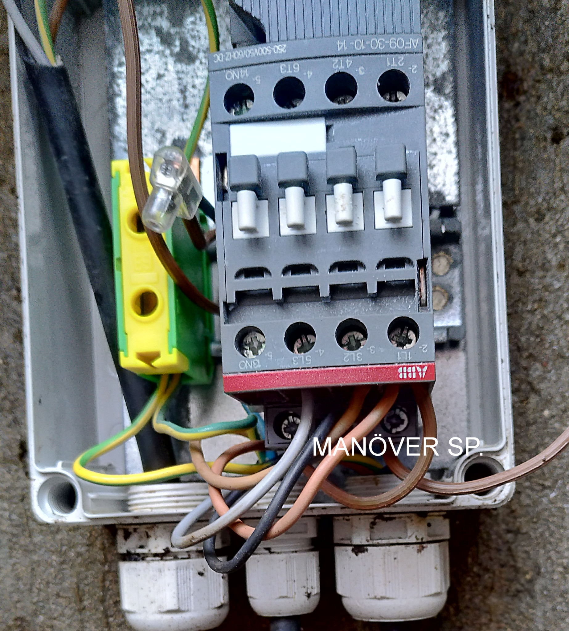

Bild 2.
ABB kontaktor och kablar med texten "MANÖVER SP." som indikerar manöverspänningens kopplingspunkt.

Ja, har du manöverspänning fram till kontaktorn så ska den dra, annars är det avbrott i dess spole.
En del kontaktorer går det att byta enbart spolen. Vet inte hur det är med denna.
Mätte du 400 V mellan A1 - A2? Lite ovanligt med 400 V manöver till pumpar i bostäder.
Det är inte så att du behöver återställa överlastskyddet på den röda knappen som det står "stop" på? Jag vill minnas att TF-skydden bara löser manöverspänningen till kontaktorspolen och inte själva kontaktblecken...
" Den har också spänning (400 V) på plinten undertill (Bild 2, "manöver sp.") som är till för att manövrera kontaktorn. "
Men nu hade ju TS 400 volt på manöverspolen , så då kan inte överströmsskyddet ha löst ut.
Och det ser ut som den är inställd på automatisk återställning också.
Så kan det absolut vara, men jag tyckte det såg ut som en blå i ubåten mot den bruna ner till överlastskyddet, och att det därför var kopplat 230 V. Det är dock gratis att testa att trycka på den, så det är ju lämpligt. Automatisk återställning i all ära, men helt felfri är den inte

Det finns inte nolla i brunnen utan bara tre faser och jord. Så den blå ledaren i ubåten är en av ledarna som går till nivåvippan, den bryter mellan brun/blå. Att nolla saknas är också anledningen till att manöverspänningen till reläet är 400 V, plockar från två faser.
Det lutar åt som @Bo.Siltberg säger att kontaktorn är kass. Har rätt spänning på manöverplinten men den drar ändå inte till. Ska beställa en ny kontaktor, så fasligt dyra var de inte så jag hoppas det löser problemet.

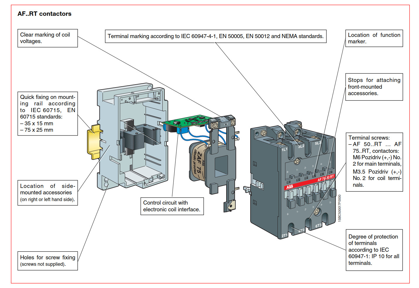

ABB:s multispänningsspolar har ett elektroniskt gränssnitt för att just anpassa mellan styrspänning och spolspänning. Kortet sitter inne i kontaktorn, så man ser det inte utan att sabotera kontaktorn.
Illustration av en ABB kontaktor med detaljer och elektroniskt kretskort för spänningstillpassning.
Wow, va fin den bilden blev... Nåja, den kommer från denna fil: https://library.e.abb.com/public/93153ca56bbd21eac1256f0a004c6314/1SBC104032D0201.pdf
Edit2: Det är också detta kretskort som gör att de inte är tillåtet att använda multispänningsspolar inom kärnkraften
