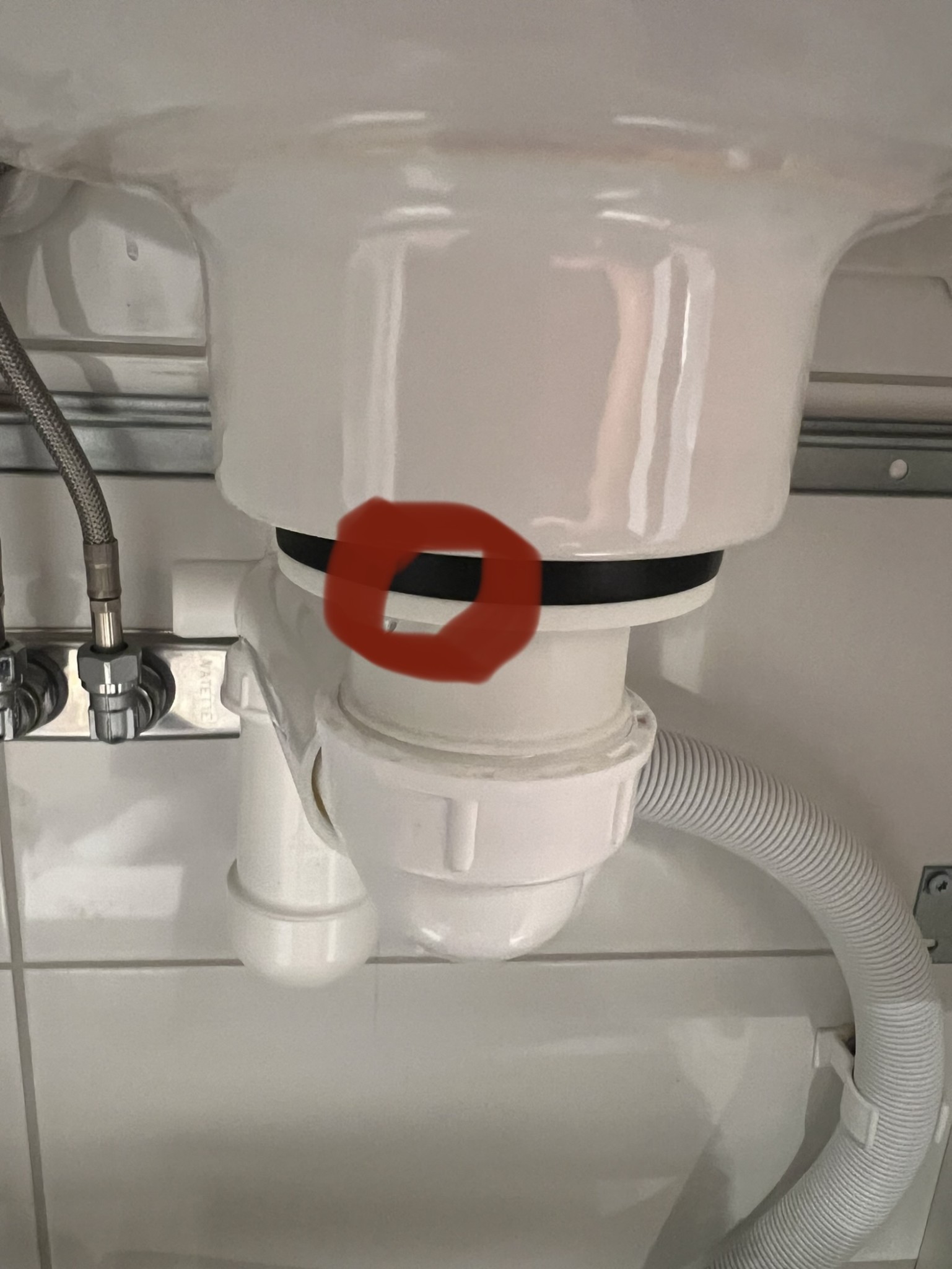

Hej! Finns det någon vänlig själ därute som kan detta? Rensade precis vattenlåset men när jag monterade tillbaka det så började det sippra ut från just denna punkt? (Se bild) Gummiringen har jag inte rört och sitter tajt. När jag sätter på kranen kommer det små droppar från den punkten. Sen samlas det vatten under och sipprar ut mer tillsammans.. Det typ ”rinner över”

  • Undersida av handfat med S-luktstopp, flexibel avloppsslang och vattenledningar. Markerat område pekar på potentiellt problem.
Spänn bottenventilen lite.
Ofta insex.
Krilleman
Det ser ut som en IKEA-produkt du har.
Då medföljer en specialnyckel, ofta i svart plast, som passar ovanifrån på bottenventilen. Går även med en större flat skruvmejsel.

Tack för hjälpen! Det är löst nu
