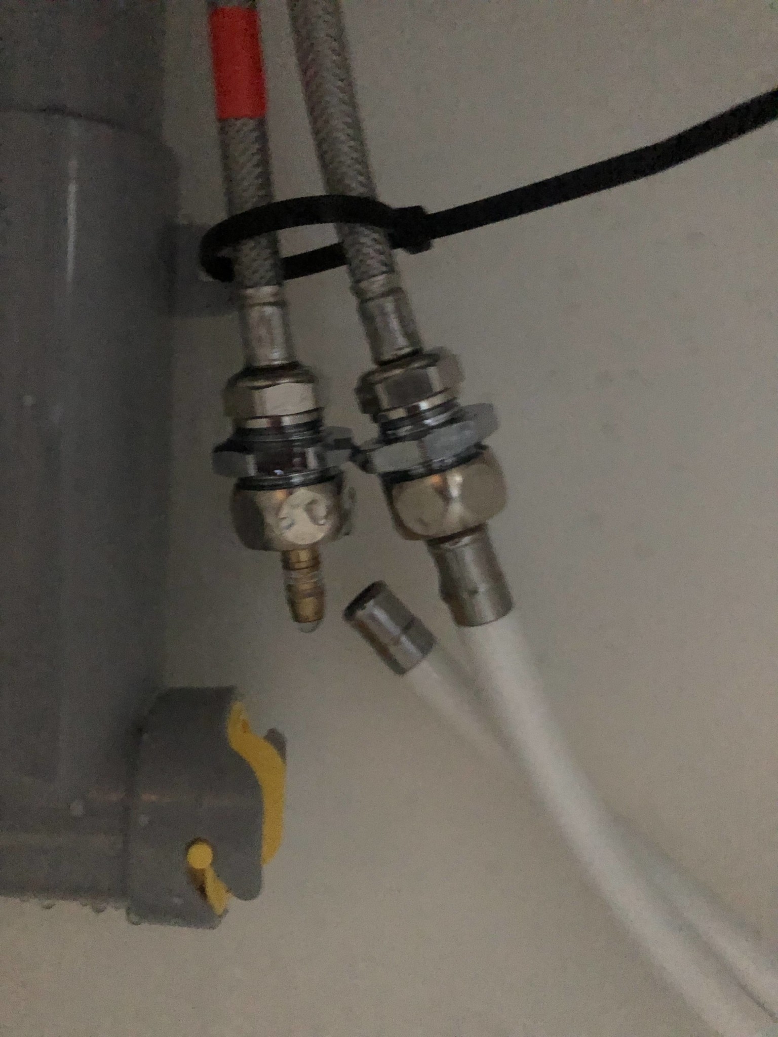

Jag hade nyligen en vattenläcka. Dock ingen skada skedd då det var i ett utrymme med golvbrunn.
tänkte bara dela med mig av felet, som var på en anslutningsslang, som jag anser vara ganska ”säker installation”
Anslutningsslangen är 300mm och hänger utan något rörstöd från två fasta ventiler.
De är installerade för att nå fram sista biten till blandarens anslutningsslangar.
Jag funderar på om det är just ett stöd eller klämma för slangen som hade kunnat undvika detta? Eller om anslutningsslang inte är en bra lösning?
Jag är ganska övertygad om att slangarna inte utsatts för nån annan fysisk påverkan.
  • Anslutningsslangar utan rörstöd hängande från två fasta ventiler, eventuellt orsak till vattenläcka.
Generellt sett är anslutningsslangar en väldigt vanlig lösning som ska hålla över tid. Ser ut att varit dåligt tillverkade av leverantören, att pressningen inte har varit tillräcklig. Kan det ha varit tryckstötar i vattenledningarna som har snabbat på processen lite också?
Ja, jag anser också att det är en vanlig lösning. Men tror också på nåt tillverkningsfel. Märket är neoperl. Köpt på vvs&bad. Kanske lågbudget?
Säkert tryckstötar som orsakat det, men jag tror inte jag har onormala tryckstötar just vid denna blandare eller i huset för övrigt. Den har också bara suttit i 1 år..
nu ska jag köpa några vattenlarm! :)

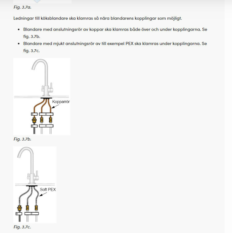

Tur det inte blev några följdskador. Säkert vatten föreskriver att installationen ska se ut så här:
Illustration av korrekt installation för köksblandare med klämförband på kopparrör och mjuka PEX-rör.
Ja, tack!
Ja det där är ju en önskvärd lösning.
Dock tror jag nog många hem har skarvade anslutningsslangar.
I mitt fall skulle slangarna nog ha klamrats nära skarven för att minskat risken för detta. Som i exempel 2.
Det korrekta nu vore ju att skarva på pex med 30cm till för att uppnå scenario enligt bild 2..

Dessa slangar verkar ha utgått ur Neoperls sortiment, men vad jag kunde hitta verkar vara att de är av PVC och ej godkända för dricksvatten samt tål max temperatur 25 grader.
