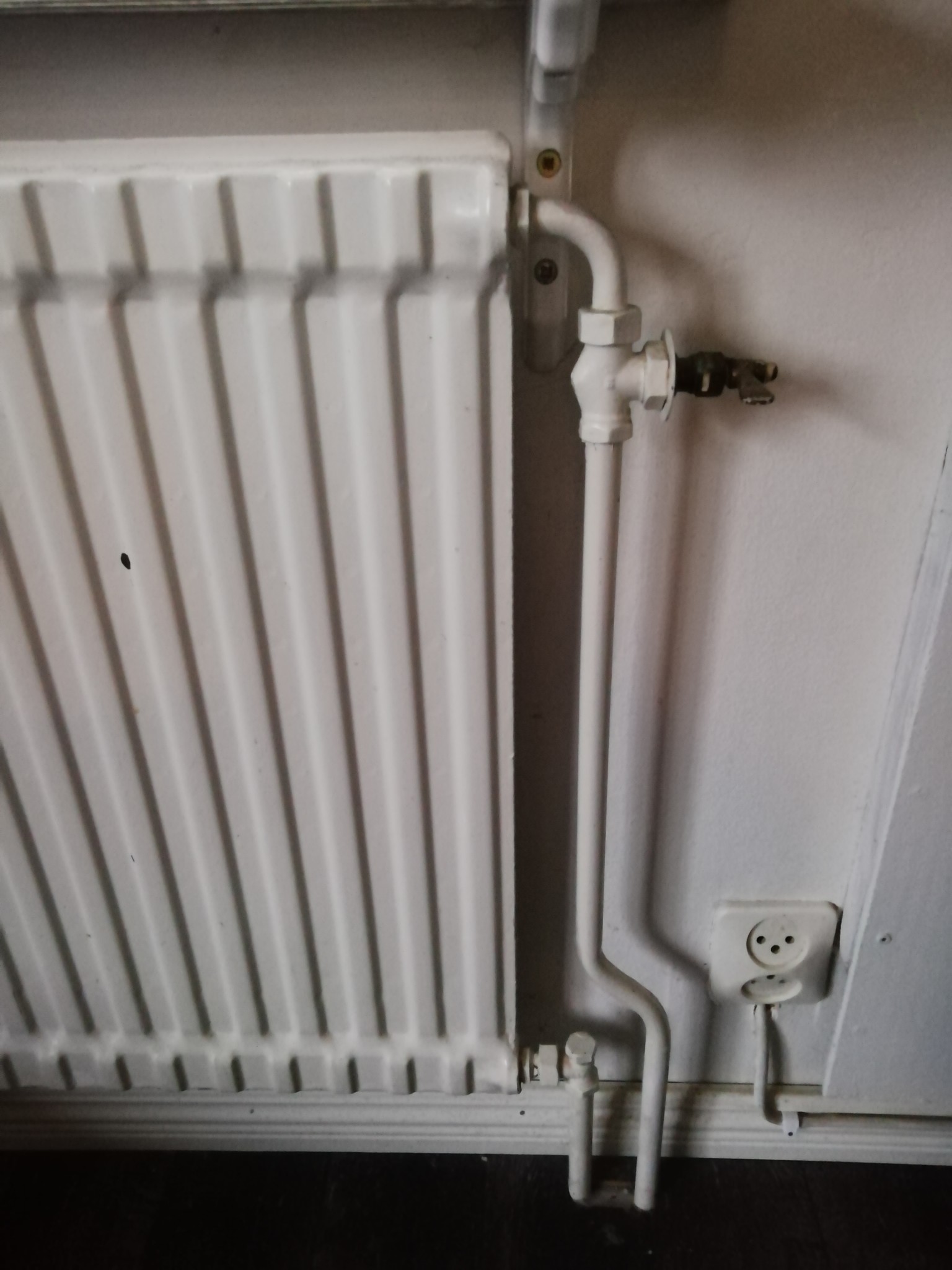

Är helt novis på vatten och värme.
Vi har stängt av värmepannan till våra element och har två rum där vi inte behöver elementen mer, (även om vi drar igång värmen igen)
Någon som vet hur man tömmer de på vatten och monterar ner dem?
Är det yrkesfolk man ska anlita eller kan man göra detta själv?
Tömmer man dem via reglaget som reglerar vattenmängd i pannan? Eller via de faktiska elementen?
Hälsningar Pierre

Först måste du veta om du har två- eller ettrörssystem.
Har du ettrörs tror jag du ska kontakta någon kunnig då du själv beskriver dig som novis. Har du tvårörs är det enklare och då kan du göra enligt nedan.
Ska rören bort också eller ska de sitta kvar tills vidare?
Om rören ska vara kvar stänger du vredet på tilloppet. På returledningen i nederkant finns en dold ventil, returventilen. Den sitter under det sexkantiga locket på returledningen och den stänger du också. Vanligen med en insexnyckel. Då är radiatorn avskild från systemet. Sen kan du lossa anslutningarna mot radiatorn och ta reda på vattnet som rinner ut. Vattnet är svart och "äckligt" så var redo med trasor etc.
Ventilerna är gamla och det finns risk att de inte sluter helt tätt så du måste ha passande proppar redo att skruva på så snart radiatorn är demonterad.

Det är ett helgerån att ta bort ett vattenburet värmesystem. Vatten är det mest universella transportmedlet för värme från någon sorts "panna" till husets alla rum.
Nåväl har ni bestämt så är det väl så.
Stäng kranen upptill på elementet.
Under täcklocket nertill så ska det finnas en skruv, skruva ner den i botten.
Precis ovanför kranen finns en mutter och till vänster om T röret.
Nu gäller det att snabbt haka loss elementet, sätta tumme för det nedre hålet och förhoppningsvis håller kranen och skruven tätt och så sätter man på täcklock på kran och T röret.
Enkelt.

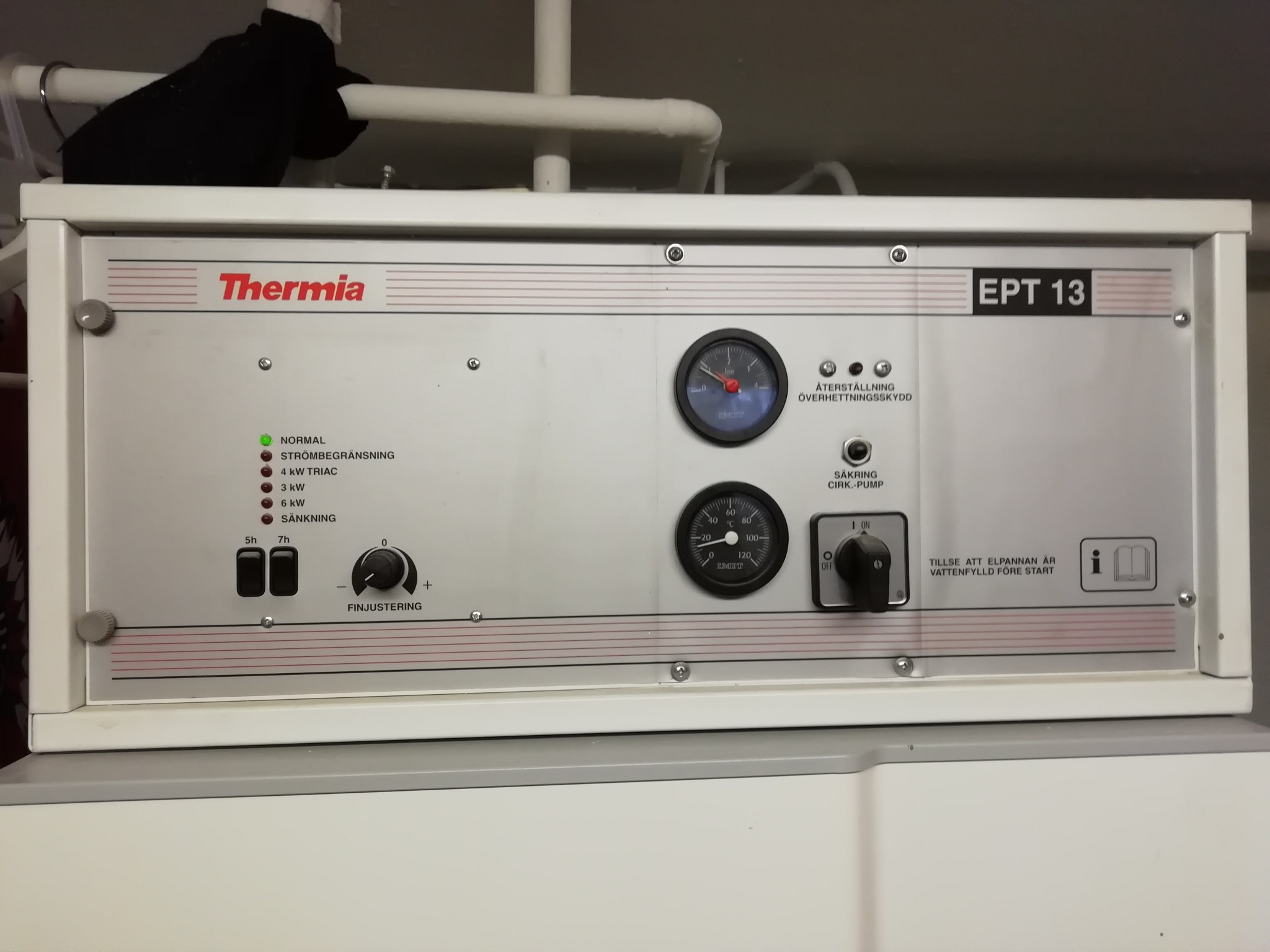

Angående att ta bort elementen och ändra uppvärmningssätt, hört att det ska vara "billigt" med vattenburet, men är väl en omodern "panna" som sitter här då det kostar alldeles för mycket gentemot vad det ger i värme..
Fattat det som att det är en elpatron eller vad det heter som värmer upp vattnet?

Elvärme bli varken billigare eller dyrare för att det går via vatten. Men ett vattenburet system öppnar upp för billigare energikällor.
Stäng av El-slingorna och kör igång elementen då får du hem pengarna, enkelt att ser det är en stor vid El-mätaren och den andra knäpper på och av Slingorna, bli inte förskräck när du ser hur Kw/h rusar iväg, troligtvis har du en modern mätare hade det varit en med snurra så hade det synts bättre. EL-värme i golv är törstiga saker , skriv av mätaren nu starta din GV och efter en vecka skriver du av och startar elementen och ytterligare en vecka läser av, Det kommer inte att vara riktigt relevant eftersom tempen ute varierar . Men som sagt använd elementen och inte GVM Musikvante skrev:
Det är lite svårt att se enbart vad GV drar då den är integrerad med övrig el i huset,man kan få en hum om att den drar massor genom att jämföra några dagar eller någon vecka, annars är en separat mätning det enda som är exakt. Din EL-panna kan sättas en mätare på vid arbets/strömbrytare som normalt sitter på väggen bredvid den eller vid EL-centralen och se vad den gör av med. Behöver ni ha lite varmare i något rum så går det ha det. Höja kurvan på värmen och strypa ner lite på andra element

Det är, ursäkta ordet, korkat att ersätta vattenburet visserligen elvärmt med direktverkande el. Golvslingorna kan ni BARA driva med el. Det vattenburna kan drivas av el, olja, pelletspanna, bergvärme, luftvattenvärmepump, solvärme, vedpanna eller fjärrvärme.
Ni tjänar inte ett jota få att stänga elpannan och använda elgolvvärmen förutsatt samma temperatur.
Kanske bättre komfort med ett lite varmare golv.
