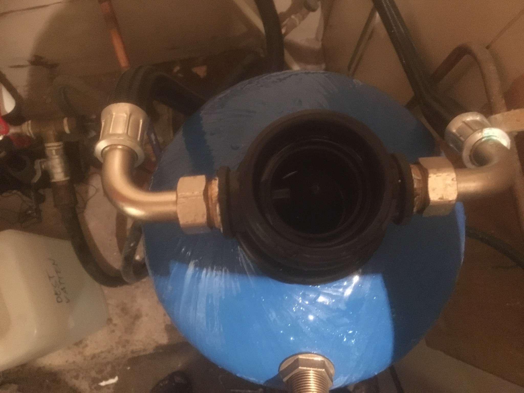

Har idag kopplat på vattenfiltret,
Jag kopplade så att vattnet går ner i botten och filtreras på uppvägen.
När jag spolat ett tag för att få bort det grumliga vattnet ser jag ju pilar på filtret, vid kopplingarna att det ska kopplas andra vägen, dvs filtreras nedåt, kan det stämma?
Se bilderna..
Se bilderna..
Tryckkärlet hamnade före,
Jag satt en sil efter filtret, vid kulventilen. Hade en sån över och tänkte det kan ju inte skada..
Tror bara jag har en sån i botten..
Då blire alltså nedströms som är rätt?
Tack ännu en gång! Då gör jag så..

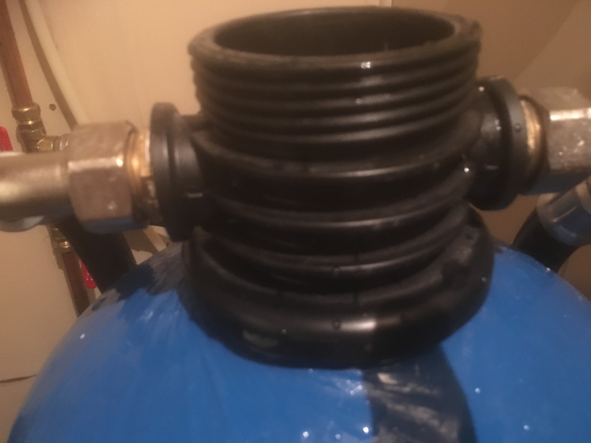

Såg att det fuktar lite på anslutningen mellan plasten på filtret och nippeln..
Ser ut som gängtape där nu, jag törs ite dra nå mer...
Finns det nåt bra sätt att åtgärda det?
Kan man använda lin+lockerpasta där?
Eller ska man låta det va?
Hade liknande på blandaren i dusche .. och den verkar ha blivit tät av sig själv

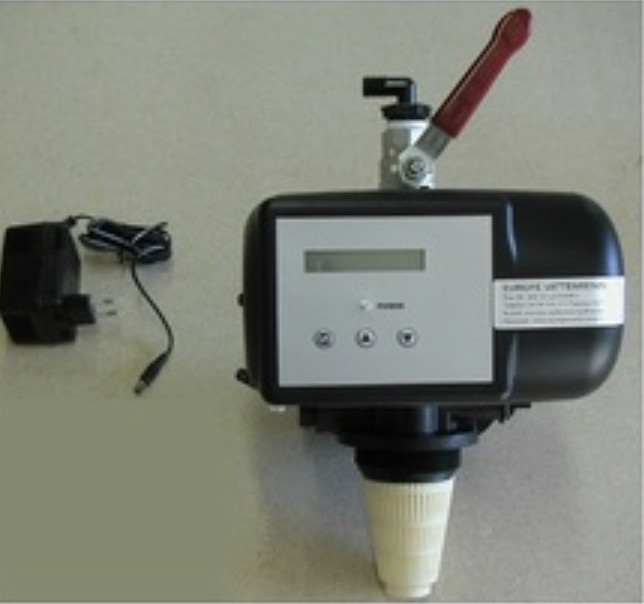

Om jag nu har det som nedströms..
borde man inte kunna backspola om man kopplar en avtappningsslang på anslutningen i filtrets ovankant?
