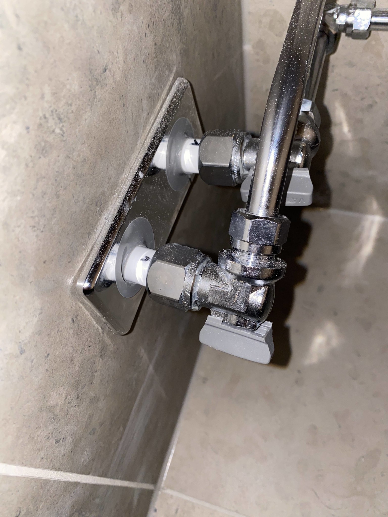

BirgitS
Nej, så ska det inte se ut. Bara att reklamera.
Tuhe
Det där är en vanlig väggbricka med vulk. Alltså inte en sån väggbricka med gängad anslutning. Är inga fel på den förutom att det kanske ser lite snett ut?
Okej, men är det vanligt att plaströren är synliga sådär?
Ja det blir så med den där typen av väggbricka. Om du inte gillar det, be dem byta till en väggbricka med skruvanslutning. De kostar mer men inga plaströr kommer då synas. Ser ut att finnas gott om slang för att byta till en sån.
Okej, tack! Det var det jag ville veta, toppen!
