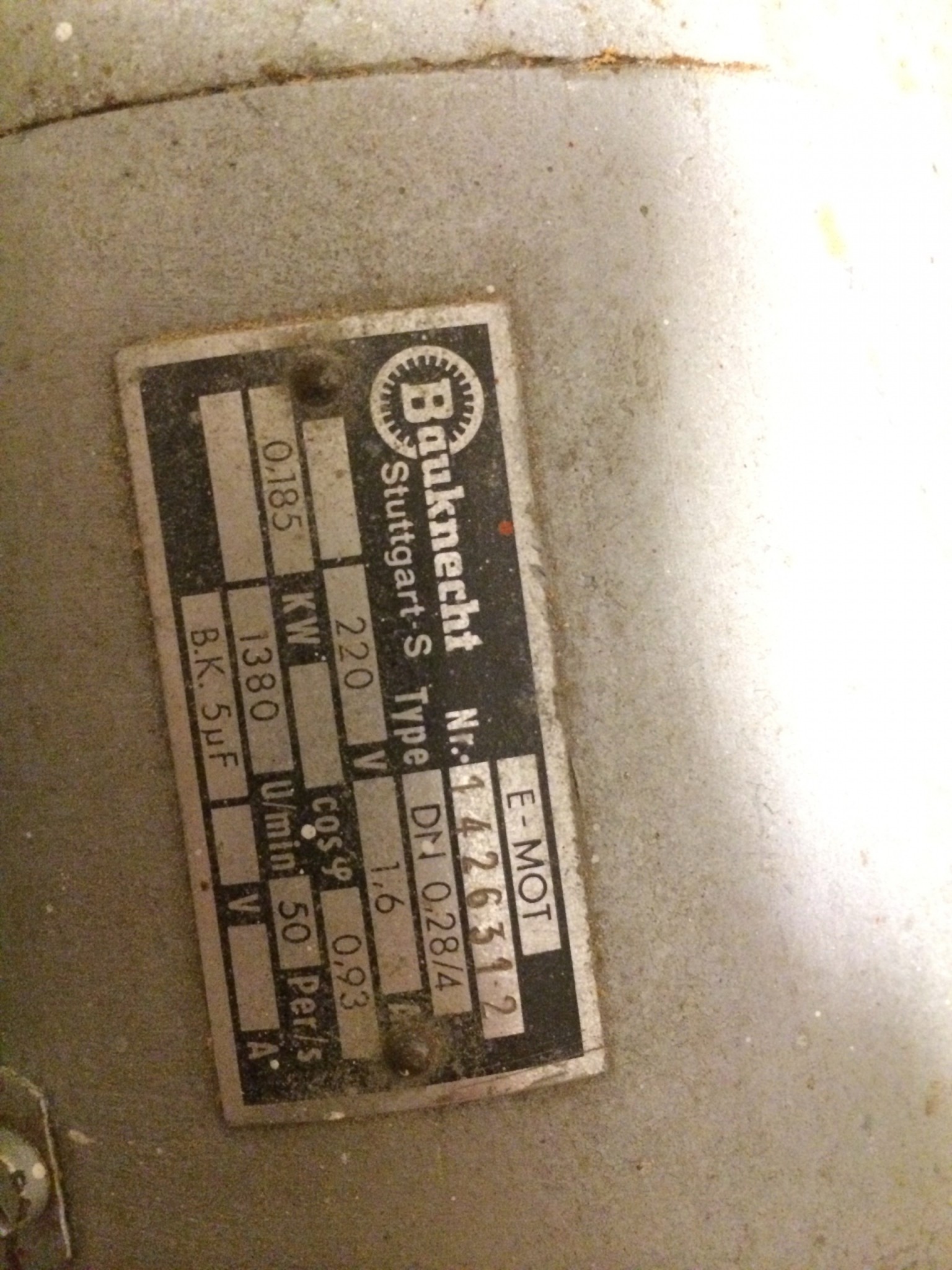

Har en elmotor som jag skulle ändra hastigheten på.
Finns det någon billig vettig lösning för detta? Typ något att koppla på mellan motor och vägguttag?

http://elbutik.se/product.html/varvtalsregulator-for-1-fas-motorer Obs! 2,5A-modellen.
Tänk dock på att den mest är avsedd för fläktmotorer, så har du varierande last kommer det inte att fungera så bra.

Det är väl den här du tänker på: http://www.clasohlson.com/se/Varvtalsregulator/Pr361664000
Alla större asynkronmotorer bör varvalsregleras av en frekvensomriktare. Enbart spänningreglering funkar bara på motorer som driver laster typ fläktar. Det man ändrar är eftersläpningen så att motorn hamnar i ett ogynnsamt driftläge.

Naturligtvis är det enklare att skaffa en motor med fler poler ( lägre varvtal). Men det är det behovsstyrda luftflödet e.t.c som är grejen med varvtalsreglering. Det finns små frevensomriktare som passar motorer på några kw, dessa kan monteras på en DIN skena. Idag är dessa omriktare vanliga för att styra lite större industrifläktar. Dom finns även inbyggda i vitvaraor såsom kylskåp, tvättmaskiner och värmepumpar m.m.svemark skrev:
