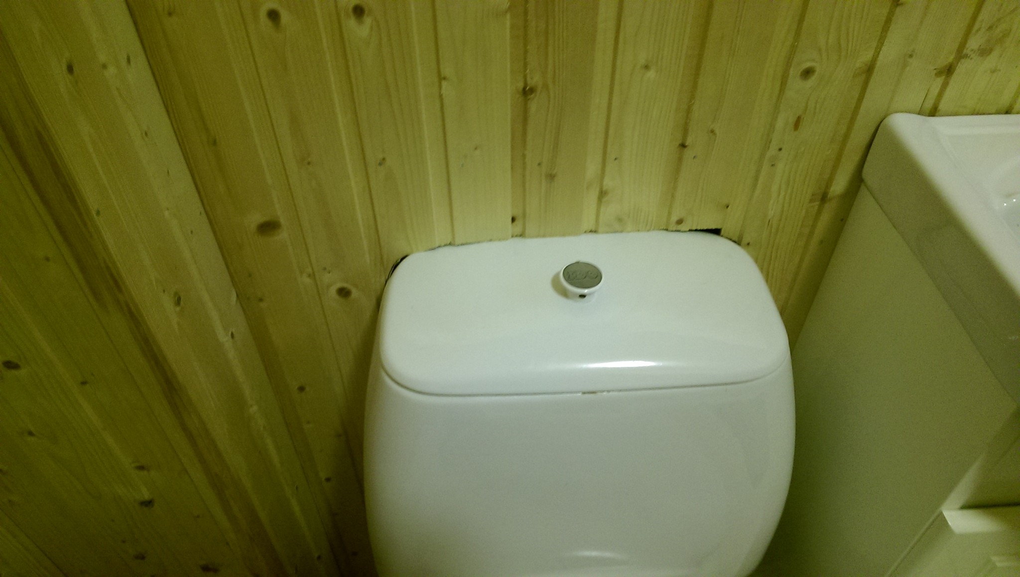

Nästa husvisning har anknyning till VVS men jag tror att det har med hemmafixaren att göra.
Vitt toalettank med en knapp mot en trävägg, en installation relaterad till VVS.

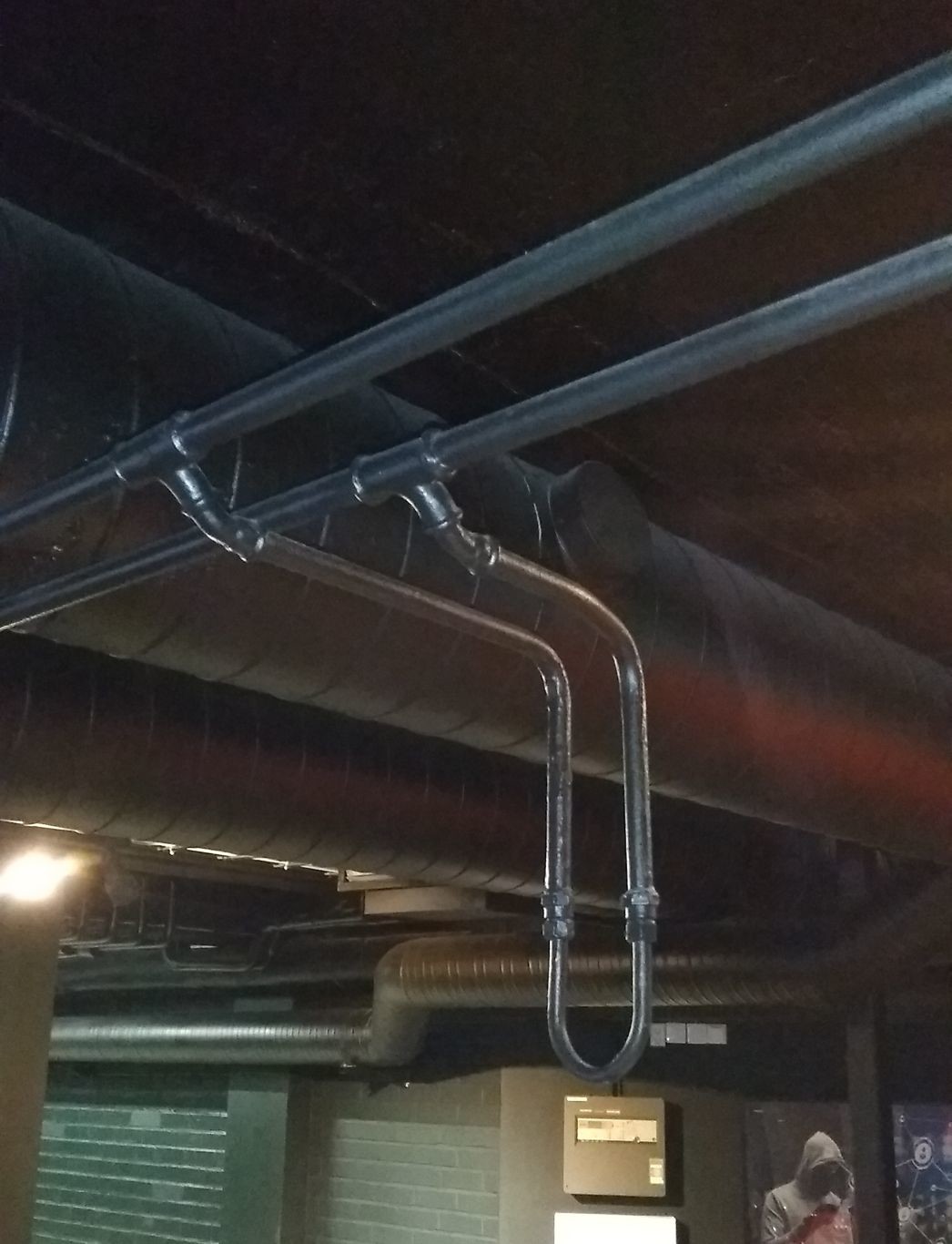

Var på ett sånt där escape-room i Uppsala. Lokal inrymd i källaren, tydligen måste de ha rivit någon vägg här.
Men detta kan väl inte funka nu ...
Det är radiatorslingan, som matas från vänster i bild, till höger i bild går det vidare till 2 st radiatorer som sitter kvar på ytterväggen, men så måste det ju ha varit en vägg just här förut där det gått ner till en radiator på detta ställe, men nu har det ju bara kopplat ihop här med en rörstump som typ gör "kortslutning" på radiatorslingan, går inte allt runt bara här nu så det blir kalla element vid ytterväggen till höger?
Rörsystem i tak med "kortslutning" där rörstump kopplar ihop två radiatorledningar.
lär nog flöda så det räcker och blir över till de andra radiatorerna ändå.
Man undrar ju verkligen varför? :thinking:
Mikael_L
Känns ändå som att det borde varit bättre att bara plugga vid T-kopplingarna.
Flospel och 3 till
Ja klart bättre å plugga.
Flödet lär vara så högt att böjen kommer slitas ner inifrån.

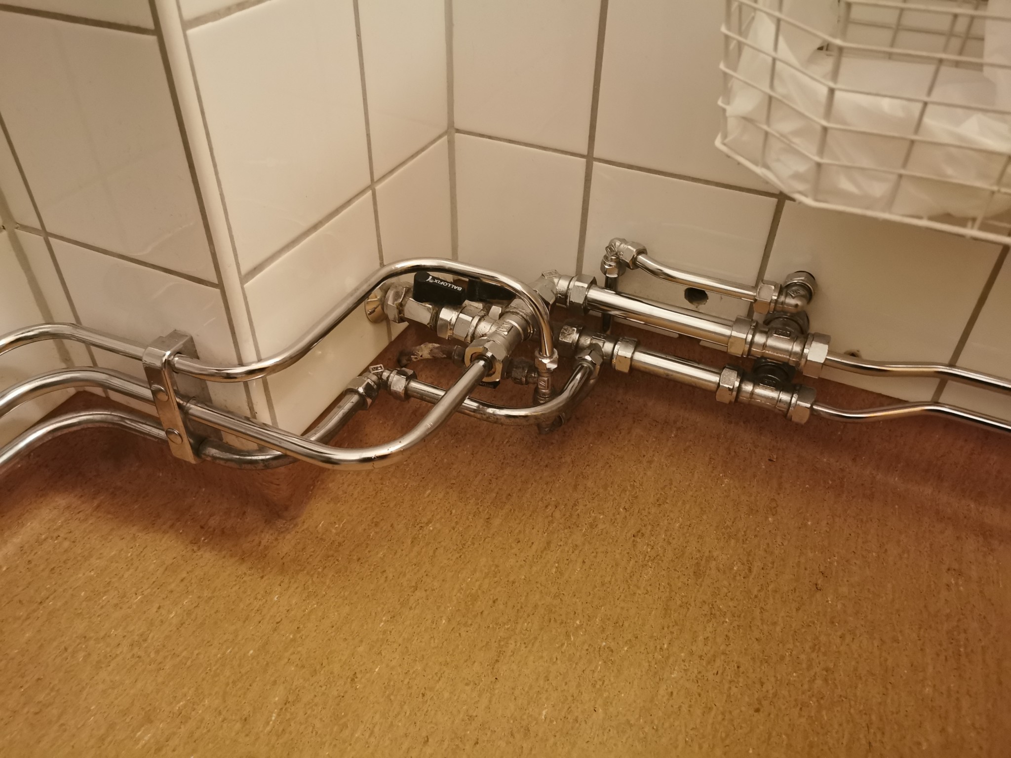

Kromade vattenrör och ventiler mot en vägg med vita kakelplattor och brunaktigt golv.
Rörsystem under handfat med krananslutningar och avstängningsventiler mot kakelvägg.

Det är ju inte så snyggt, men givet förutsättningarna så är det ju bara ett par rör som kan göras helt annorlunda.
Helt underbart! Som ett 3-dimensionellt konstverk - "Gordisk knut".
Men nog hade det gått att få till det där betydligt enklare/snyggare.
MathiasS och 1 till

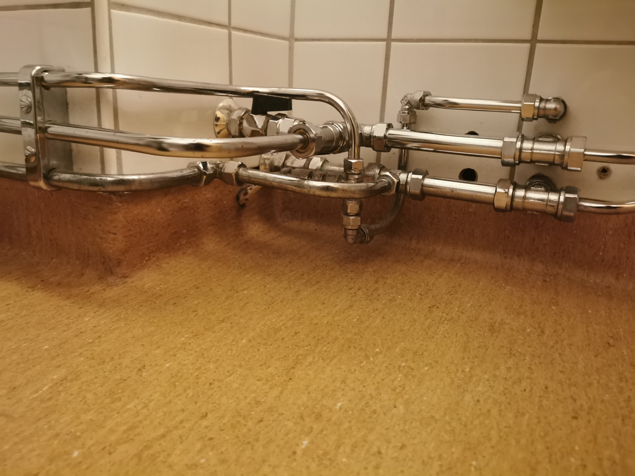

Visst förundras man över rördragningen... men det är ju faktiskt 10 rör som dras i 4 riktningar och genom 2 väggar.
Har ni hittat den 2:a ballofixen? Lite pillrig att komma åt...
C
Man kan ju också se det som tre rör med två avstick vardera.
Mittenröret har väl en helt OK dragning även om det ser för j-vligt ut med ballofixen som gör att det kommer så pass långt från väggen. Själv hade jag nog övervägt att sätta dubbla avstängningsventiler istället även om det finns en poäng med att avstängningsventilen sitter allra närmast stammen.
Men varför gjorde man inte samma lösning med det nedre röret?
Och det översta röret (VVC?) hade jag dragit rakt över från vänster till höger med en T-koppling som leder ner till avsticket från stammen.
Nä, ser ut som en typisk rörmokargrej när man tänker varteftersom jobbet framskrider och skall försöka trolla ihop nåt med det man har i väskan.
