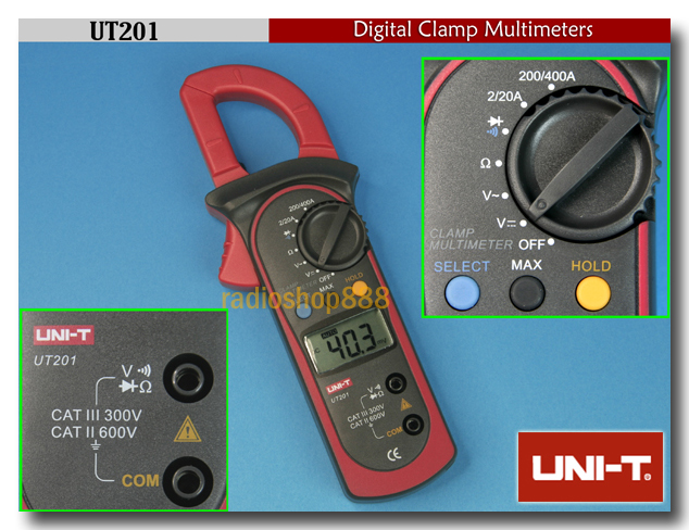

Den här ska alla som inte känner sig så jättesäkra på multimetrar köpa, innan dom börjar mäta på 230/400V.
http://www.jula.se/tangamperemeter-ut201-405011
och 399:- måste ju vara som ett fynd. Även Elfa säljer dessa instrument, men till ett annat pris, så så jättedåliga bör dom inte vara.
Ja egentligen borde även t.ex. jag köpa en sådan, ty även jag har lyckats med konsttycket att ha sladdarna i strömmätningshålen när jag sen lägger mätprobarna över något spänningsförande.
PANG ! säger det, och så inser man att man ska vara lycklig att det inte blev en utvecklad ljusbåge. :O
Med detta instrument kan man nästan inte skada sig då man mäter i alla fall. Ty det har en rätt hygglig klassning cat III 600V, vilket i klartext betyder att man kan mäta i allt från fasadmätarskåp och elcentraler i vanliga hem och instrumentet ska klara de tillgängliga kortslutningsenergierna utan att skada användaren.
Och sen finns det inget strömmätningsområde med kabelmätning, dvs det vanligaste felet vid personskador när ett mätinstrument exploderar i handen på användaren.

Man undrar vad Jula betalar..
http://www.storeinfinity.com/uni-t-ut201-digital-lcd-clamp-multimeter-ohm-voltmeter.html
Jadu, det kan man fråga sig ...
Jag såg att kjell.com också har den, till samma pris som Jula.
Men du mycke_nu, köper du en sådan under en av dina USA-resor kan du väl tjacka en åt mig också. Så gör vi upp om'et efteråt.
