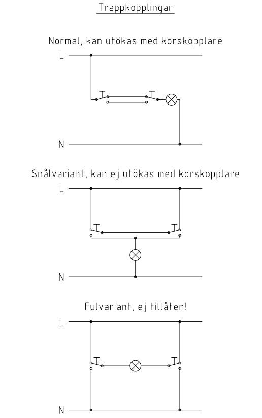

Har en allmän fundering.
Har sett ett antal gamla installationer där väggströmbrytaren bryter nollan till taklampan.
En äldre pensionerad elektriker jag pratat med, sade att det var valigt att bryta just nollan. Någon bra förklaring hade han tyvärr inte på fenomenet.
Är det någon som kan förklara tankegångarna för detta?

Det har aldrig varit nått "mål" att bryta nollan, men troligen gjordes det lite oftare på dom riktigt g:a anläggningarna där alla trådar var "svarta" och det var lite svårare att hålla reda på fas och nolla. Efter att PVC isoleringen och olikfärgade ledningar blev vanliga (senare delen av 40-talet) blir det rätt ovanligt med brytare i nollan och troligen medverkade även spänningsökningen (till 220V) på 50-talet till ett restriktivare synsätt angående att bryta nollan.
Den trappkopplingen kallades för "idioten" och var väldigt vanlig då du sparade en ledare.Anders Björk skrev:

Beroende på energibolagschef kunde nollor vara vita eller svarta på den tiden, så det gäller att hålla tungan rätt i mun och veta vilket område man var i
Trappkopplingen du kallar idioten borde vara den som kallas fulvariant här nedan.
(Kärt barn har många namn)
Den är förbjuden, har varit det länge, men trots allt finns det elektriker som tillämpat den under årens lopp.
Den känns dock utdöd idag, ungdomarna idag har inte ens hört talas om den, utbildning och lärlingssystemet har till sist utrotat varianten (lyckligtvis).
Denna koppling går inte att utföra på något vis utan att man i hälften av fallen har brutit nollan, så det spelar ingen roll om man håller koll eller inte, på vad som är fas och nolla.

Och inte att förglömma att åren mellan ca 1940 - 1973, så var (ofta) svart och vit fas resp nolla, men vilken som var vilken berodde på vilken ort det var, eller vilken elfirma, eller t.o.m vilken elektriker.E elmont skrev:Det har aldrig varit nått "mål" att bryta nollan, men troligen gjordes det lite oftare på dom riktigt g:a anläggningarna där alla trådar var "svarta" och det var lite svårare att hålla reda på fas och nolla. Efter att PVC isoleringen och olikfärgade ledningar blev vanliga (senare delen av 40-talet) blir det rätt ovanligt med brytare i nollan och troligen medverkade även spänningsökningen (till 220V) på 50-talet till ett restriktivare synsätt angående att bryta nollan.
Så ibland var svart nolla, ibland var svart fas, ungefär lika stor chans att göra rätt som fel om man inte har någon koll på vad som gäller (eller var vanligast) på orten.
I Uppsala är det vanligast med vit nolla, svart fas (rikligt med undantag finns dock)
I Stockholm är det tvärtom.
Det är t.o.m så roligt så att jag grejade en del i ett BRF-hus i Uppsala-trakten och blev lite förvånad att det var svart nolla överallt. Men så stötte jag på en gammal gruppförteckning som suttit uppe sedan huset byggdes, det var tydligen en elfirma från Jakobsberg som hade haft el-entreprenaden, så därför var det "stockholmsfärger" där.
Och vad skulle jag komma fram till, jo, då det inte var nationellt bestämt vilken färg fas och nolla skulle ha, så har det blivit under årens lopp så att många elektriker har chansat fel någonstans när de grejat någonstans i äldre anläggningar, så det kan blivit att en eller massor av strömbrytare har bytts från brytning av fasen till brytning av nollan.
Om en koppling blivit fel på en utgående gruppledning, eller t.o.m på inkommande vid ett centralbyte, så blir det ju nollbrytning i flera rum, eller hela lägenheten.
Jag skulle vilja passa på att även nämna att det är inget "snålt" med den som kallas snålvariant här.Mikael_L skrev:
Tvärtom är den ofta den smartaste. Vanligare är att den kallas sparkoppling, detta för att den i vissa fall sparar en tråd.
Jag har övergått till att alltid använda sparkoppling (utom de fall jag behöver få tändning från 3 eller ännu fler ställen med hjälp av korsomkopplare (en sak som händer för mig så ofta som var 5'e till var 10'e år typ
