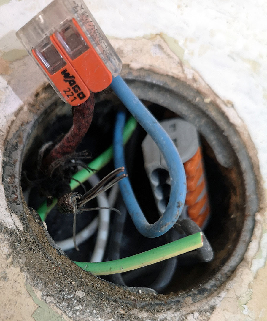

Det ser ut att vara ett resultat av behörighetsreglerna - någon ville koppla in belysningen och dessa uttag men försökte gå runt kravet på behörighet genom att använda en behörighetsfri "lös" anslutningskabel. Jag ser heller ingenting som är förbjudet med själva lösningen, jag känner inte till någon förbud mot att sätta en stickpropp på en del av en fast installation bara det är väl utfört. Så allt är lagligt
Ja säkerligen lagligt, men som jag sade "en spännande lösning". Det tjusigaste var ju också att det saknades strömbrytare till lysrören så stickproppen agerade "strömbrytare". Lysrören var seriekopplade med fas och nolla som sedan skarvades vidare till tre eluttag.Bo.Siltberg skrev:
Det ser ut att vara ett resultat av behörighetsreglerna - någon ville koppla in belysningen och dessa uttag men försökte gå runt kravet på behörighet genom att använda en behörighetsfri "lös" anslutningskabel. Jag ser heller ingenting som är förbjudet med själva lösningen, jag känner inte till någon förbud mot att sätta en stickpropp på en del av en fast installation bara det är väl utfört. Så allt är lagligt![]()
Om man betraktar ladan som en eldriven apparat, så är det väl ok även om man råkar sätta fast VU:t ( tillhörande den fasta installationen) med två skruvar på apparaten?
Den tråden som sitter ihop med blåa tråden är en riktigt riktigt gammal tråd, den har passerat ”bäst före datumet) med flera årtionden.
Det är den absolut största risken.
Rör inte den i onödan, för risken är att isoleringen spricker å trillar bort så fort någon andas på tråden.
Att jorden (gulgrön) är oinkopplad beror troligen på att den är medragen ”bara för att”/förberett.
