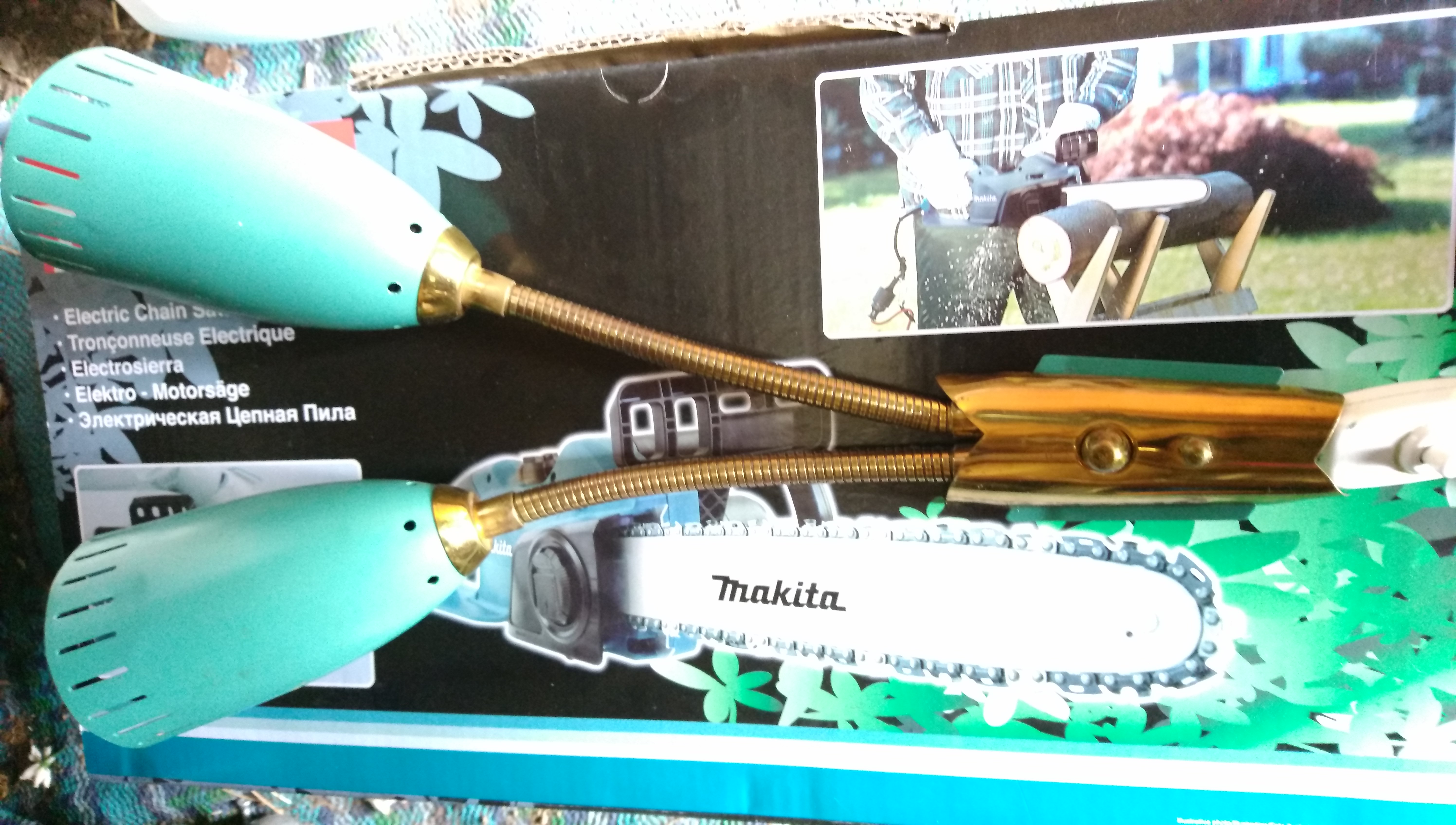

Jag har en lika dan lampa fast grön.findus42 skrev:
Tänkte kasta den på soptippen men kanske borde sälja den istället, visste inte att det fanns intresse för dom.
Det kan vara olämpligt att skyddsjorda äldre armaturer och apparater.findus42 skrev:
I så fall säger man det till kunden när man tar emot beställningen. Att inte utföra beställt arbete för att det inte behövs liknar bedrägeri. Att kunder utan specialiskompetens har krav på utförandet är något som alla yrkesmän, utom då elektriker, måste finna sig i. Professionellt beteende är att leverera vad kunden vill ha eller tacka nej om det strider mot ens yrkesmässiga övertygelse
Finns det någon anledning att det är olämpligt att jorda en lampa helt i metall? Eller är utföraren bara lat och hoppas att en medelålders lärarinna inte förstår vad hon beställt?
Mvh Findus
De var inte från början avsedda att jordas, och har kanske inte någon lämplig jordpunkt.
Det kan förstås lödas eller borras och skruvas, men då har man gjort ett ingrepp som kanske inte är lyckat speciellt om vi talar om värdefulla prylar. Du har också blivit konstruktör och inte bara installatör. Ansvar?
Sen kan det vara så att det finns metalldelar som inte är sammanfogade, vilket inte alltid är uppenbart. Man har då ojordade och jordade delar i samma apparat. Har man då ökat eller minskat risken för en olycka?

Då jag har en exakt likadan lampa fast grön så kan jag trösta med att det inte är en sådan dubbelisolerad kabel original.findus42 skrev:
Min har originalkablaget och det är mer genomskinligt vill jag minnas, jag kan leta fram den och fota om du vill.
Jag kan tycka att det kanske borde vara något under "sockerbiten" och ytan runt omkring t.ex ett papper eller plastbit.
Jag hade nog även använt den typen av skavskydd som ofta medföljer till taklampor runt ledarna där de endast är enkelisolerade.

@findus42 själva lampsladden är dubbelisolerad, alla lampor som säljs idag som har svanhals har precis likadan konstruktion gällande den biten.
Det enda som man kan ”klaga” på är själva kopplingsutrymmet, där hade det varit bra med isolerande skikt runt om, eller ett extra skyddshölje runt dom korta bitarna med enkelisolerad tråd.

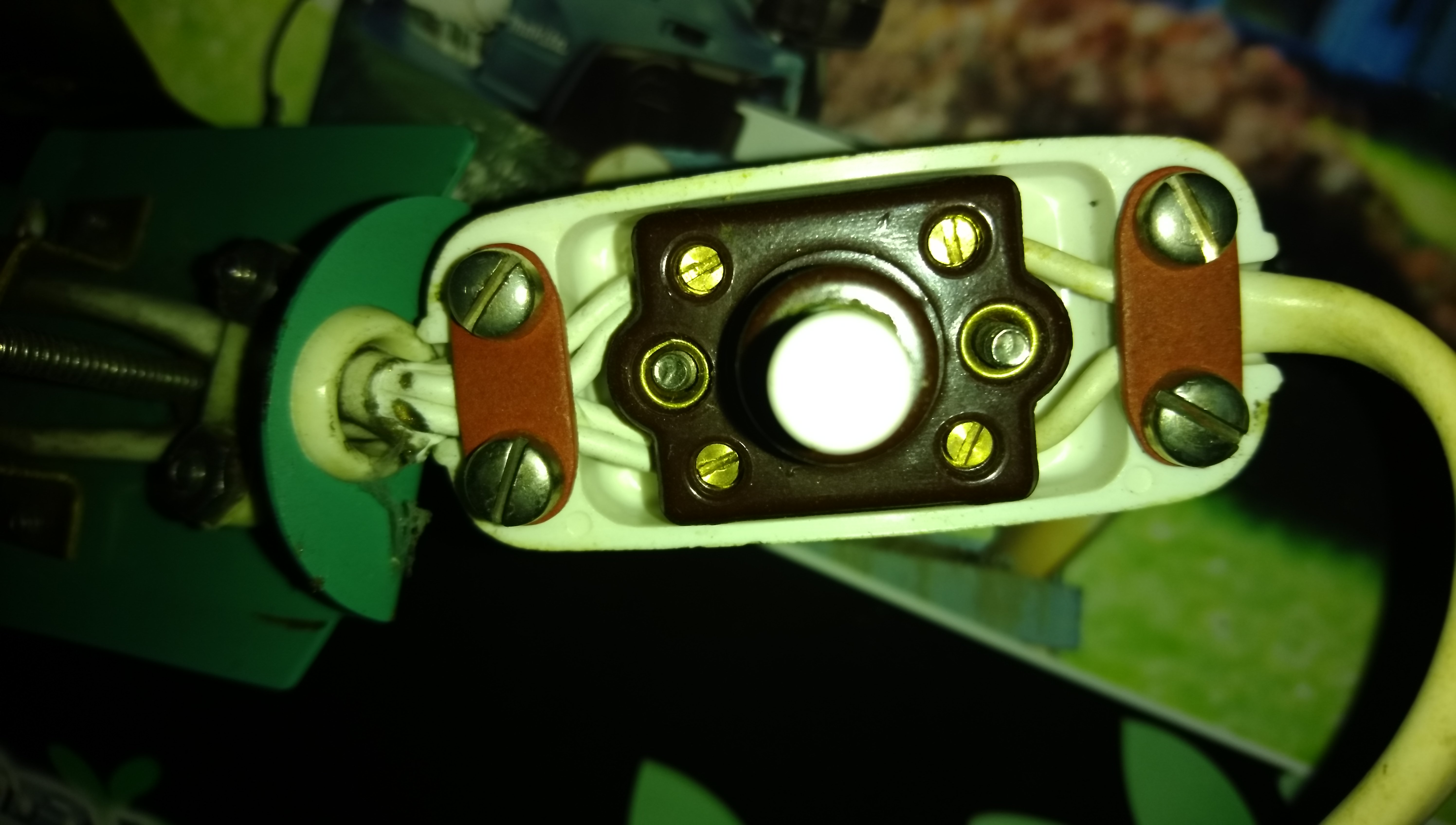

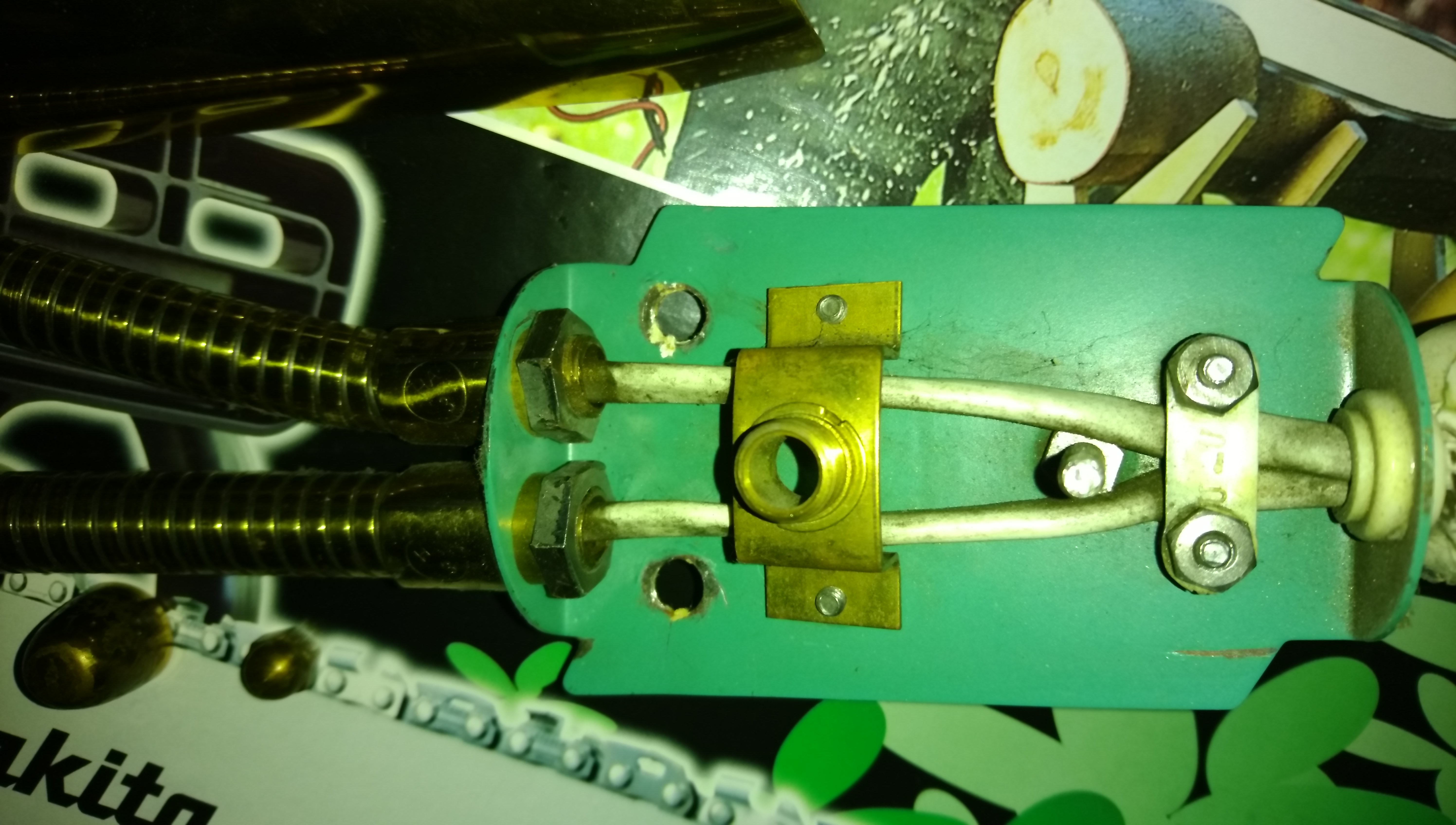

@fixarpelle din lampa har dubbelisolerad lampsladd rakt genom lampan, däremot är det felskalat vid övre dragavlastningen i externa lampknappen, dragavlastningen ska vara över ytterhöljet och inte över enkelisolerade trådarna. Den nedre dragavlastningen i lampknappen är bättre men inte helt bra, man ser inte var ytterhöljet slutar, den ska sluta innanför dragavlastningen.
Här kommer två närbilder på dina två första bilder:
Lampan är äldre än 40 år. Varför jag skrev 40 år om sladden är för att jag vet att lampsladd såg ut så när jag var barn. Sladden kan ha bytts för 40 år sedan. De som sitter i den lampa jag skriver om är gulnade och uppenbart gamla. Att lämna kvar gammal sladd som inte går att inspektera när en elektrisk aparat överhalas skulle jag själv inte göra. Så varför är det korrekt när en elektriker gör så?
