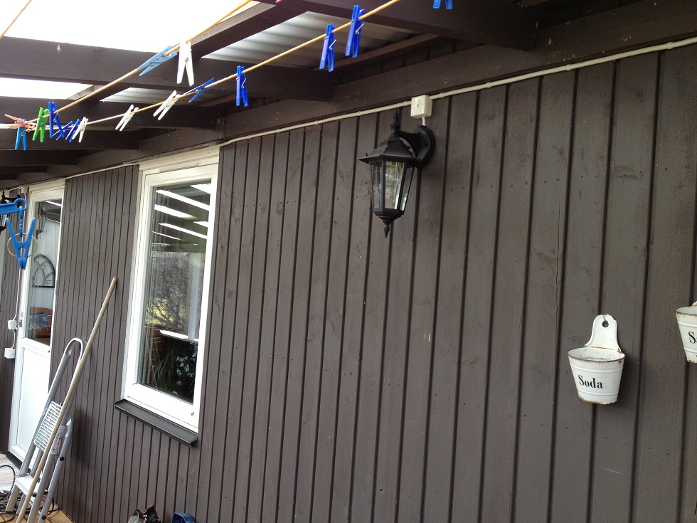

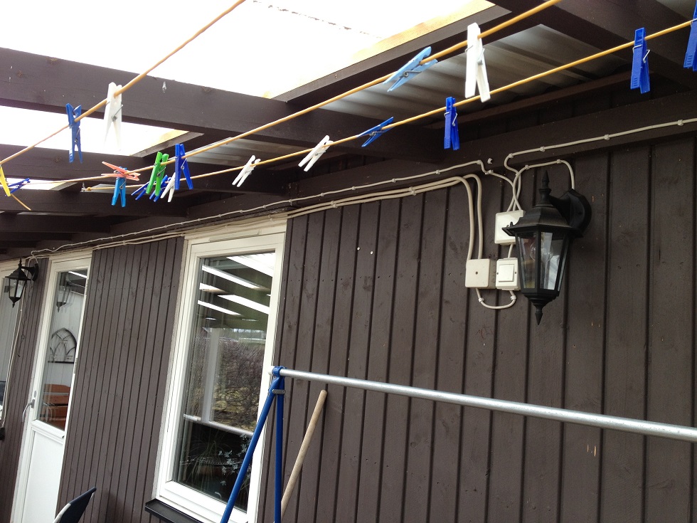

Såhär såg det ut när jag flytta in i mitt hus, föregående ägare hade installerat själv. Fanns 1 brytare i vardera ända på huset, dessa brytare var trappkopplade och styrde såväl uttag som lyse, sen monterade han en brytare som bilden visar, som styr bara belysningen, så för att tända lamporna ute var trappkopplingen tvungen att vara på, plus att man var tvungen att gå ut till brytaren som satt mitt emellan dörrarna ut på altan, 7 meter från närmsta dörr. Allt installerat med RKK såklart.
Så såg det ut ett tag när jag tog det material jag hade hemma, nu är dock dosorna bytta till GBdosor och brytare/VU är bytt från malmbergs till Eljo. Malmbergs uttag och brytare vart för övrigt vattenfyllda totalt när vi tvättade fasaden, medans eljoprylarna höll tätt.... IP44 på allt
