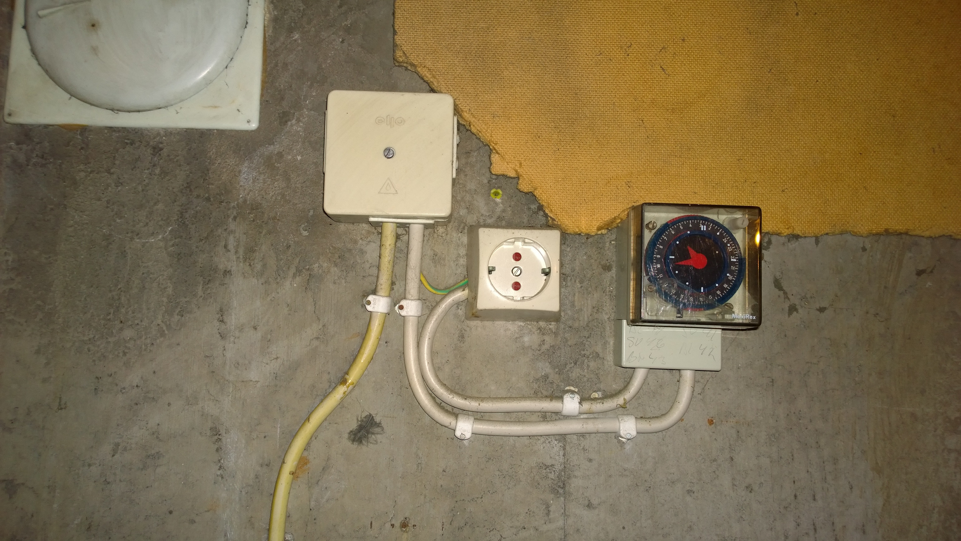

Det är inte ovanligt att man gör den lösningen nu när glashäll och separat ugn installeras. Det kan vara så att en mindre spis/ugn var inkopplad innan, som drog mindre effekt.Anaii skrev:

Har man för få ledare i kabeln så blir de såhär

Ja, men det finns lite utrymme för tolkningar.
Det är bra tycker jag att dom faktiskt har dragit fram en PE-ledare istället för att flagrant skita i det...
Men det hade inte behövts mycket för att göra det invändningsfritt - en kort kabelstump mellan dosa och uttag.
Skulle uret bryta tvåpoligt, och man verkligen behöver tvåpolig brytning, så behöver kabeln till uret bytas till en 5-ledare.

Tror det finns ett undantag att kablar får liggan jämte eller tillhöra samma krets. Dock lusläser man texten så har jag för mig att det faller i stil med att det ska hamna i samma kopplingspunkt och att kablarna ska vara ihopsatta med varandra och väl uppmärkta.
Någon som är mer insatt får gärna leta fram stycket om de känner för de
Dock rakt av så skulle jag inte ens få för mig att göra en sådan lösning.
Det går ju lösa på ett mycket smidigare sätt och dessutom snyggare.

Uret är av plast, inget att skyddsjorda, dessutom brukar det vara trångt under kåpan och troligen ingen plint för överkoppling. Det som är gjort är absolut bättre än en halvdan skarvning i uret.
Att det är ett hempul syns ju, andra lite mer erfarna skulle använt dosan som knutpunkt.
Men som en del säger, hur svårt kan det va, det där med plus och minus.
