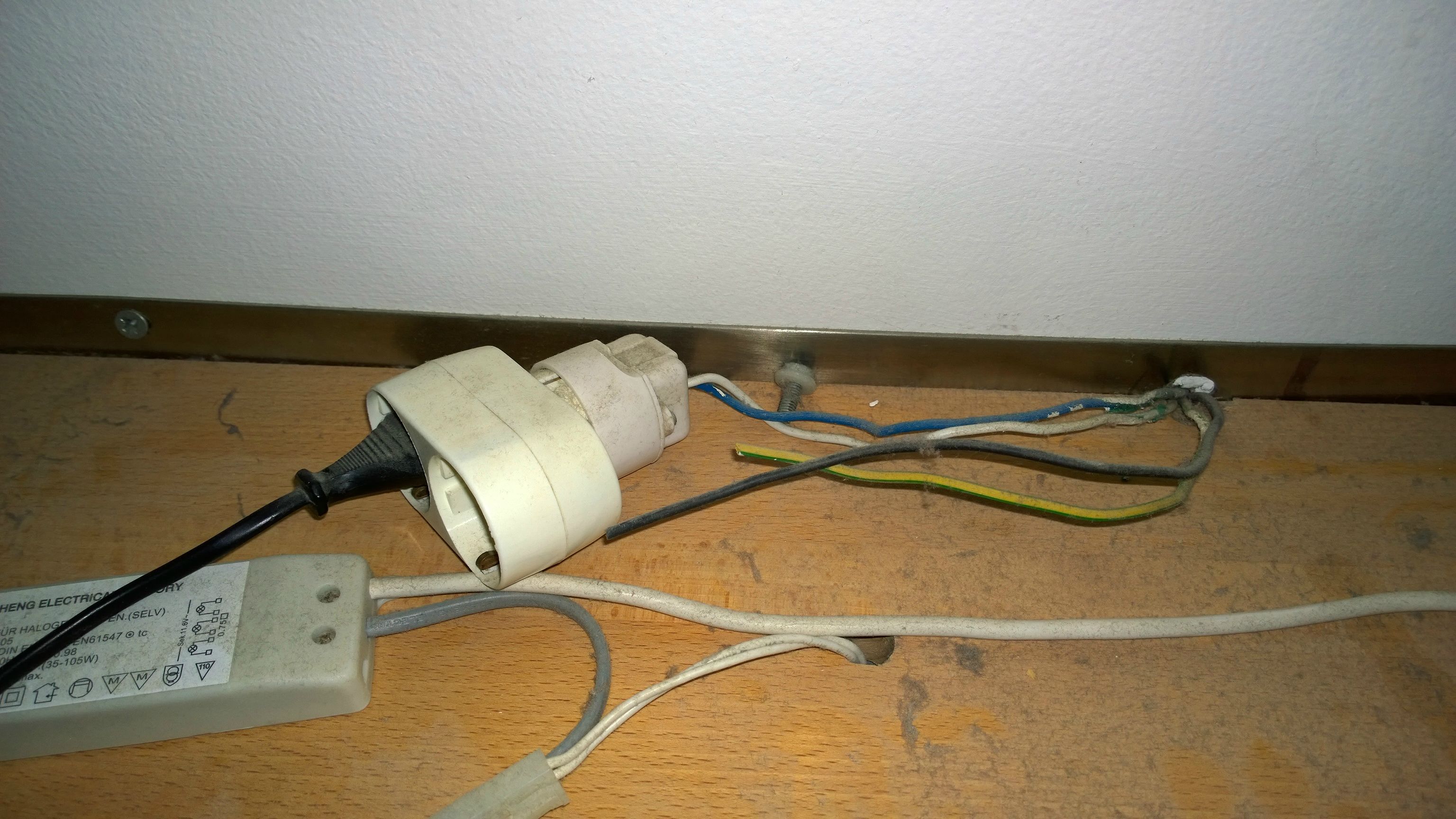

Inte den värsta men "snyggaste" kableldragning
Det jag nästan gillar mest är att de lämnar ett par meter sling på väggen där uttaget är som de kopplade in. Tydligen så är klammer överdrivet. ...
