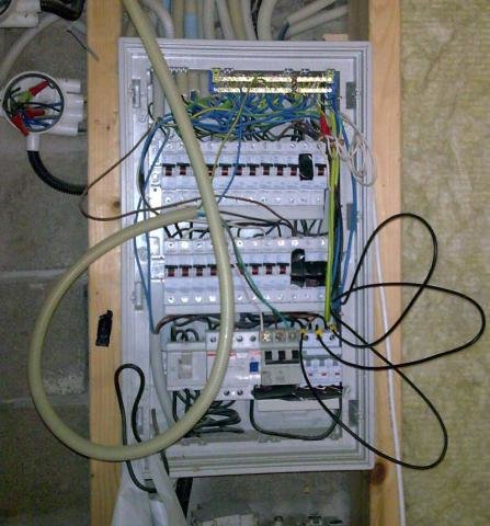

Värsta elkopplingen?

Min fösta riktiga stöt, den fick jag av att någon iddiot varit och meckat i en fastighet som skulle renoveras till hotell.
kortfattat:
Jag öppnar en dosa monterad på stege, den har två eklk 3G1.5 i sig och en rkk som går till en undertaksarmatur. inga konstigheter syns färg på färg. min uppdrag är att ta bort den kabeln som går till armaturen, jag slår på armaturen med brytaren, går till centralen 3m bort, drar ut säkringen som matar dosan.
Börjar mecka ur kabeln och så kommer min arbetskamrat och ska skämta så han slår på den andra brytaren borta i korridoren, PANG jag dunkar i golvet.
Då visar det sen att dosan var dubbelmatad! två olika grupper, en till varje brytare och upp i dosan. och så hade det tydligen vart i över 5år!
grupp 3 och grupp 6, båda på L3 alltså..
kortfattat:

Jag har lyckats få till en dubbelmatning en gång av misstag, vid en renovering. Men det upptäcktes såklart när vi var färdiga och provade allt. Ibland har man för bråttom

Det är väl därför avsnittet "S4364661 kontroll före idrifttagning" finns i reglerna, har säkert räddat ett och annat liv genom åren.Rikard Ågren skrev:
Undrar hur många som vet vad dom gör egentligen bär dom gör kontroll före idrifttagning.snaggletooth skrev:
Var på ett bygge där Prenad gjorde elen. Gaska stort och seriöst företag. Dom kontinutetstesta med summer. Ringer det så är där jord sa dom.
Kontrollerade inte loop eller spänning heller.
Är det inte krav på dokumentation med de nya reglerna?? Innan räckte det ju med ett intyg.

Men det är inte klart? T.ex. slangen som sticker fram med FK som är kopplat direkt är väl förmodligen bara tillfällig... lagt in för att t.ex. få belysning vid ett ställe de jobbar vid eller dyl.torbeno skrev:
Men såg ju inte så jättevackert ut för övrigt heller...
//Patrik
Du skulle sett resten av huset ...Patrik_Hed skrev:
Renoverare
· Gävleborg
· 8 220 inlägg
jag ser dessutom ett rör med FK som slutar före centralen....Patrik_Hed skrev:
och en sjuhelsikes massa olika normkomponenter
