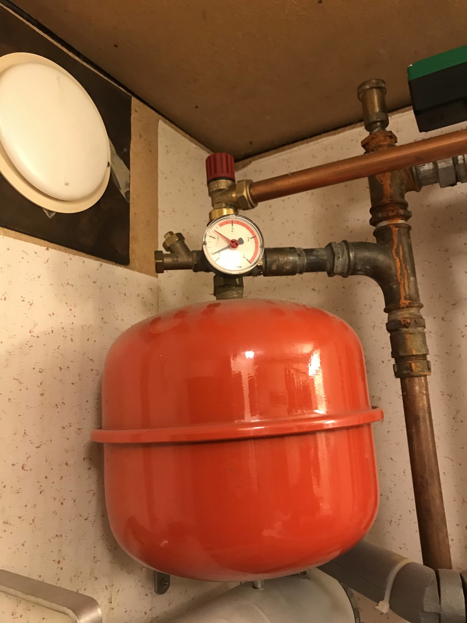

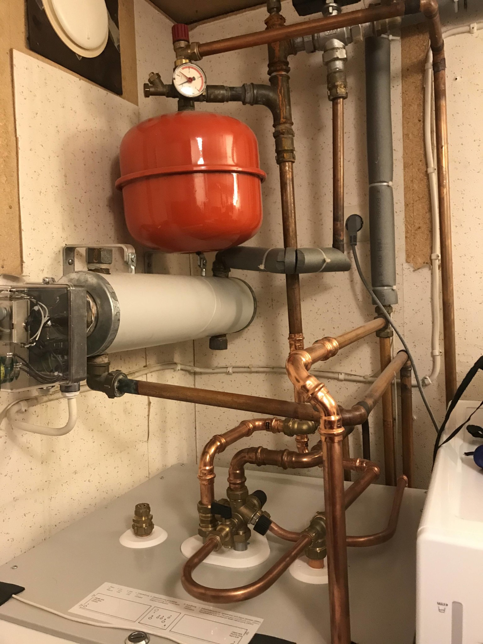

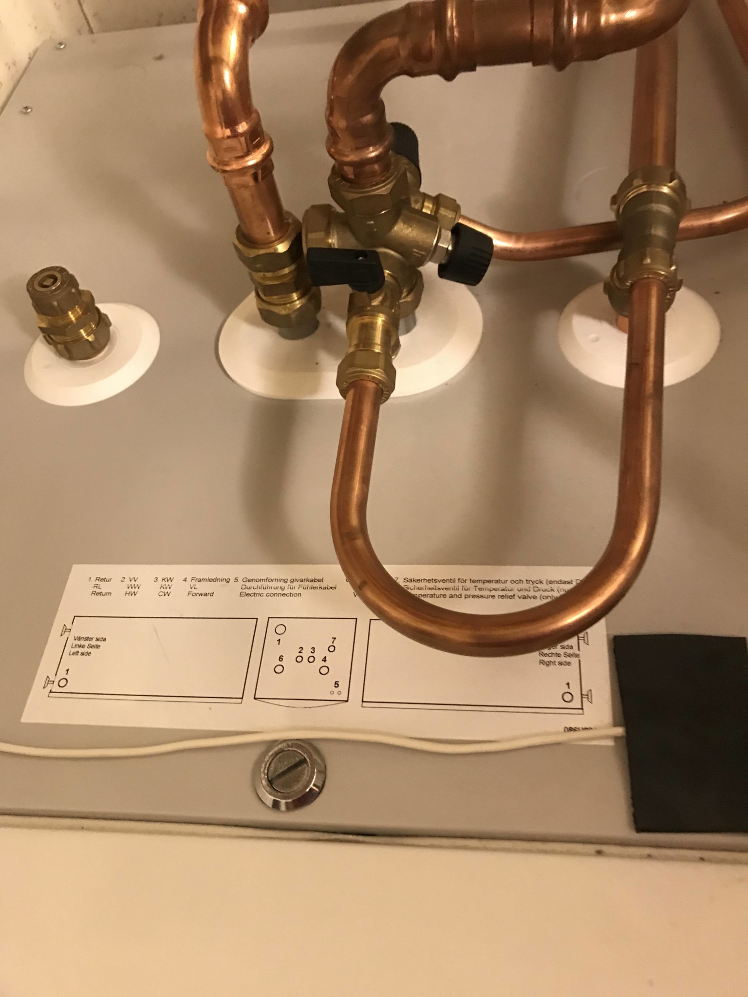

Hjälp! Skulle lufta element. Ingenting hände på öv. Skulle öka tryck. Vred lite vid den röda behållaren och allt sjönk. Vred sedan på en av de svarta nedan och allt sjönk till 0. Nu förstår jag inte hur jag ska fylla på systemet och det skvalpar i elementen på övervåningen och låter som vattnet rinner tillbaka ur elementen nere. Vad ska jag göra.

Vred du på den röda ratten ovanför det röda expansionskärlet?
Japp! Först på den. Då sjönk det från 0,4 till 0,2 typ. Sen vred jag på den svarta ratten ”baktill” ovanpå själva vv beredaren. Då drog det ner till 0 jättefort och nu verkar bergvärmen dött också.. mitt smartaste drag. var fyller man på igen liksom?
Testa att öppna det svarta vredet. Händer det något på tryckmätaren då?
Det svarta vredet som har en 180 g böj ansluten på sig är påfyllningen .
15 cu röret

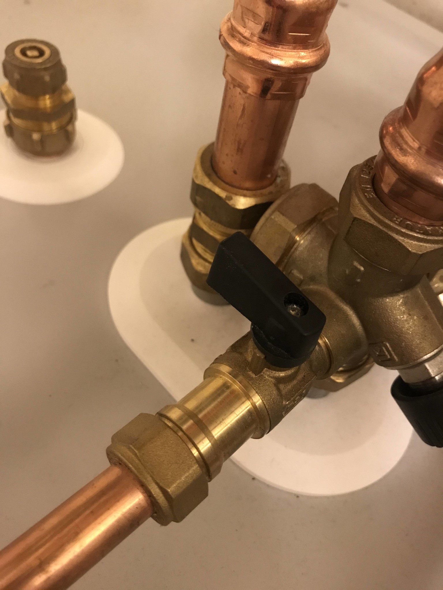

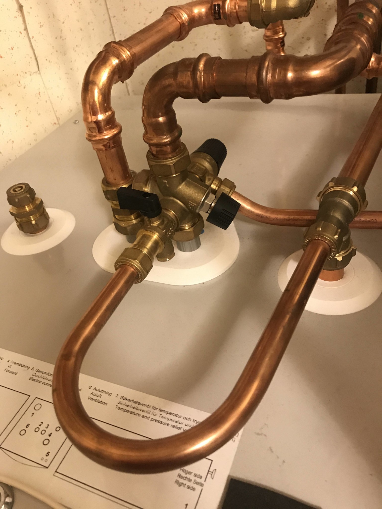

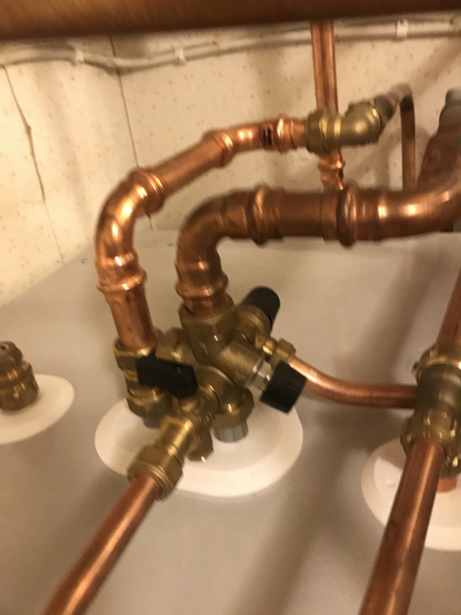

Vilket är dom? Den svarta längst upp i bild vred jag på och då ramlade den ner på 0 på två sekunder.
15 cu röret
Mvh
Denna?

Immobil och 1 till
Den är det
V vvs facit skrev:
Den är det

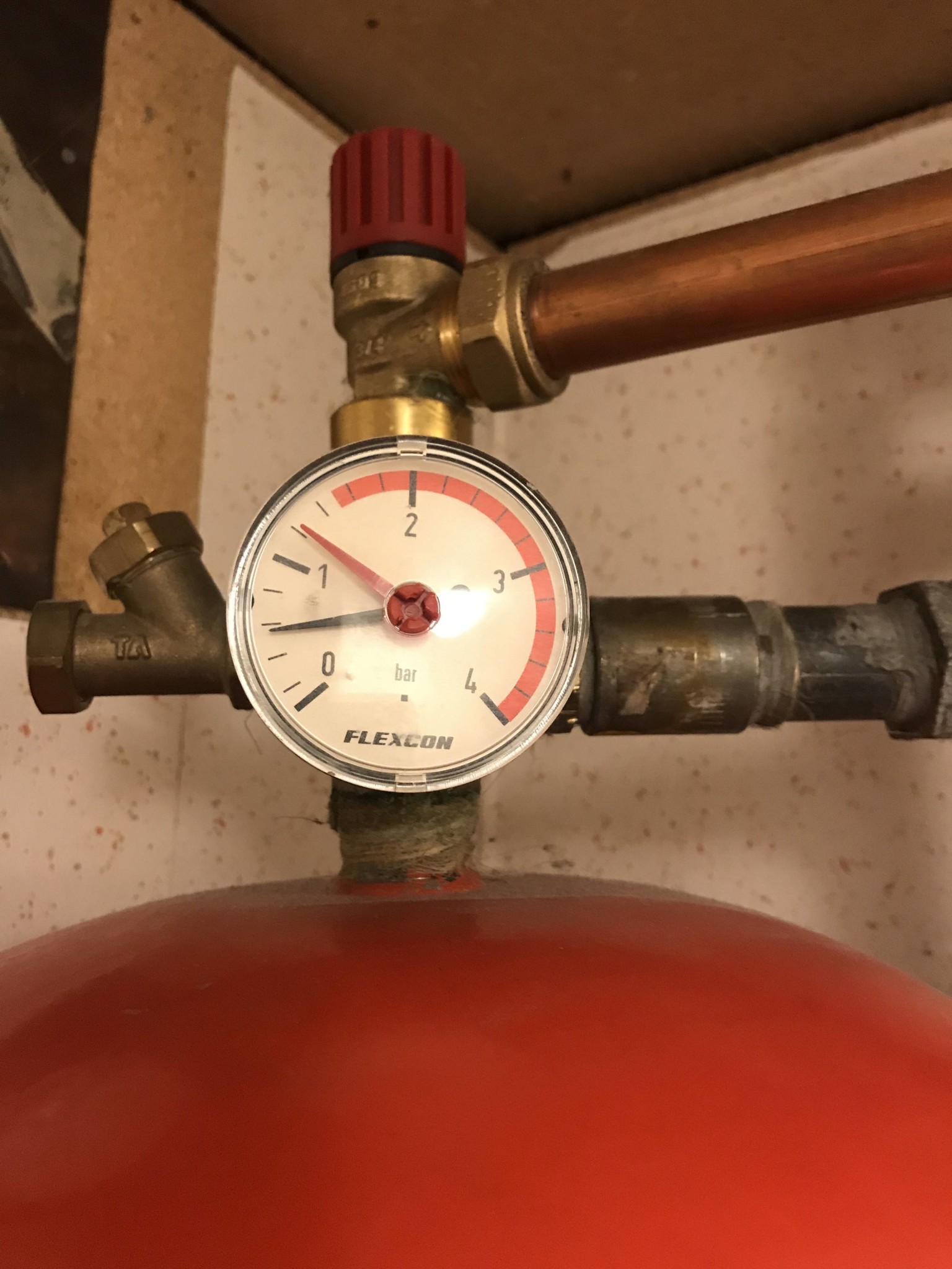

Tack! Du är en ängel. Vilket tryck borde vi ha? Nu ser den ut såhär!

Lägg dig på ca 1 bar
Det är 10 meter vattenpelare
Och räcker till en villa på 2 plan
Kimberly och 1 till

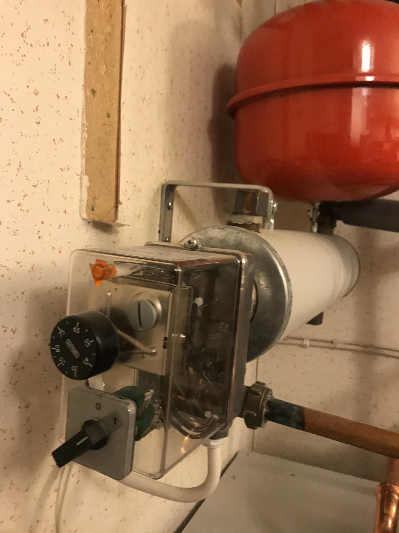

Trycket går ner. Fyller t 1 bar. Några timmar senare har det sjunkit. Så håller den på så. Normalt?
Läcker det lite vatten i spillvattenröret som går från expansionskärlet ner utmed elkabeln mot golvet?
2 av elementen på öv var helt tomma. Kan det vara det som gjort att det sjunkit lite nu? :) Att dem fyllts liksom. Gick att lufta idag kom vatten inte igår.
Kan säkert vara så om de var tomma. Bra att de fylls helt med vatten. Man kan behöva lufta flera dagar efter varandra med mycket nytt vatten i värmesystemet.
