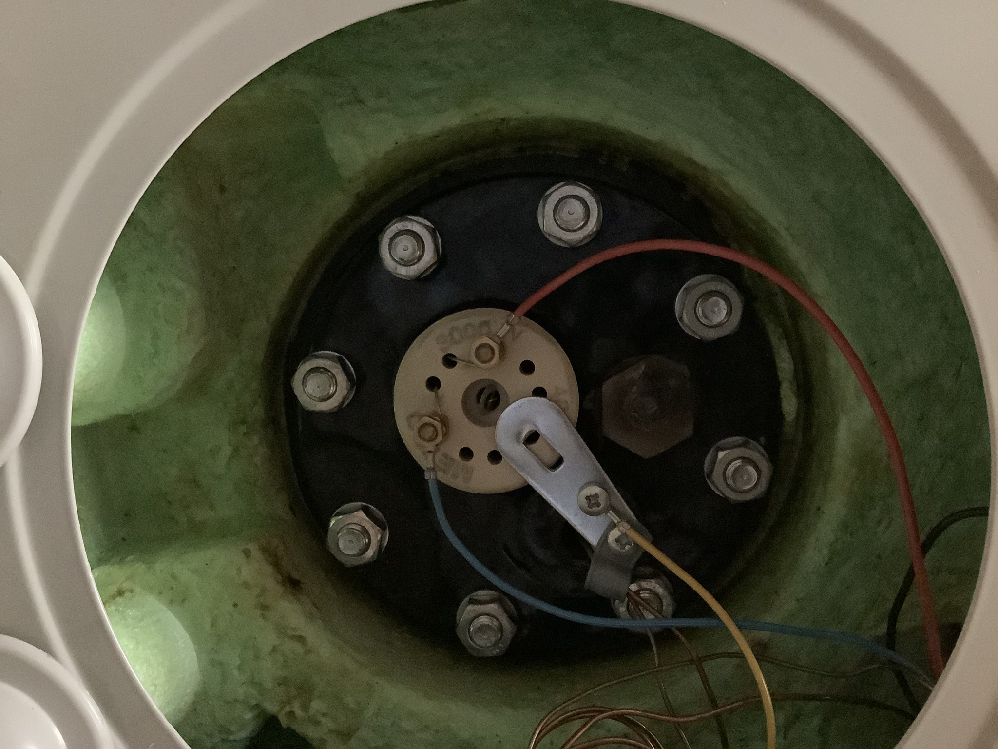

var hittar man säkringen? Bifogar en bild.
kan dessvärre inte hitta manualen på nätet
  • Interiör av ett elskåp med synliga ledningar och kopplingselement, ingen säkring synlig.
Det går två kapillärer bort genom nedre högra hörnet på bilden, utanför bilden sitter överhettningsskyddet.

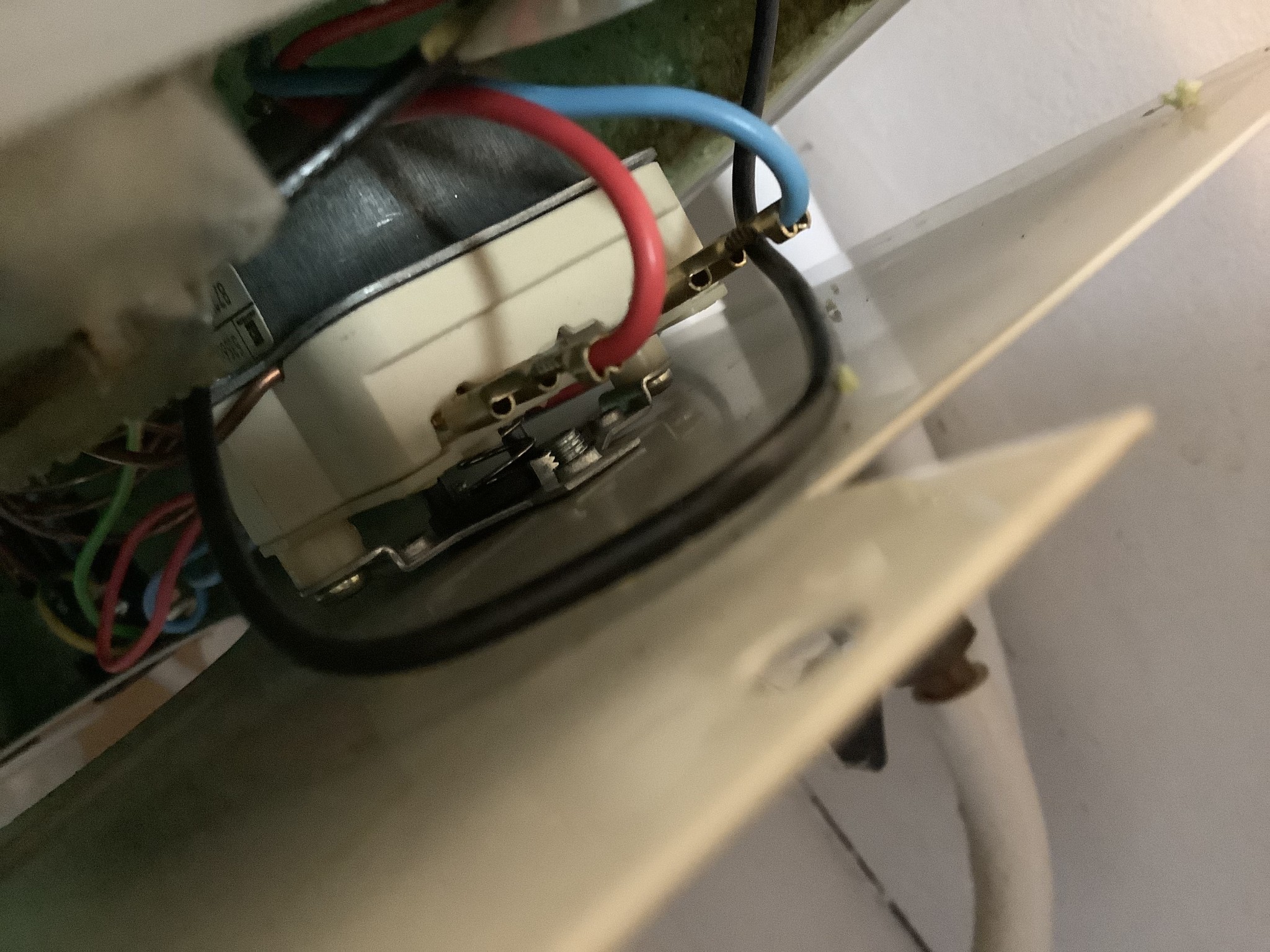

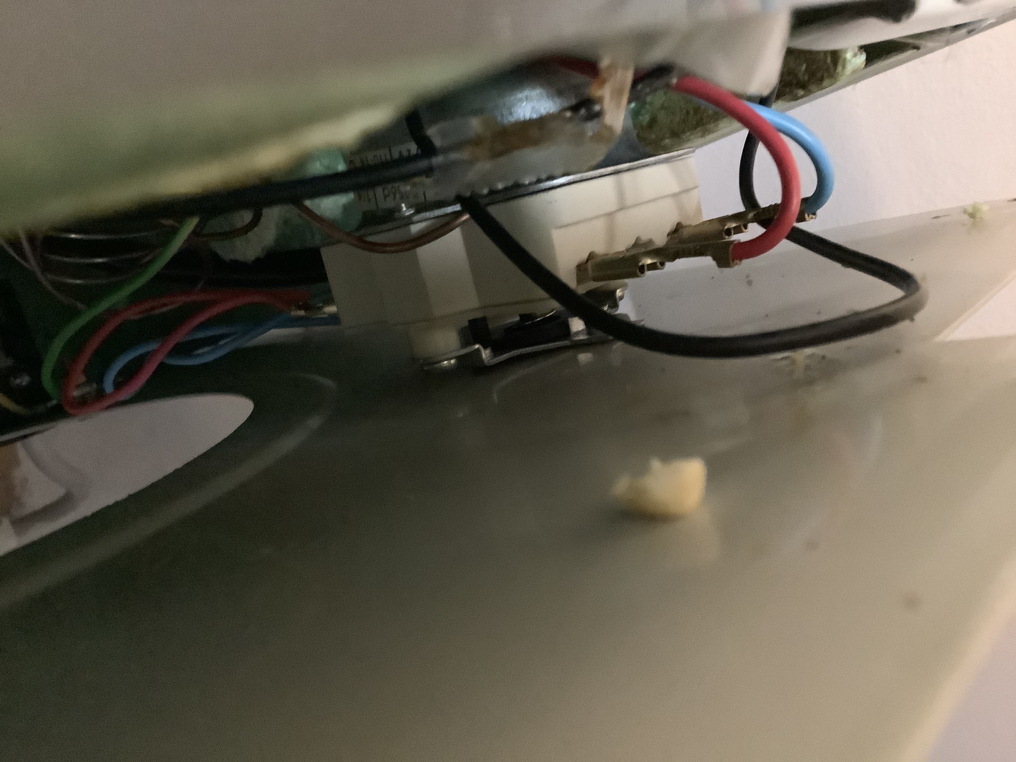

är detta överhettningsskyddet? Närbild av ett potentiellt överhettningsskydd inuti en elektrisk enhet med kablar och terminaler.
Elektriska komponenter och kablar under en apparat, möjligt överhettningsskydd synligt.
Om bägge kapillärerna går till den enheten så är det kombinerade överhettningsskydd och termostat.
Hur ser det ut på framsidan där temperaturvredet sitter?
Eventuellt sitter resetknappen under temperaturvredet.

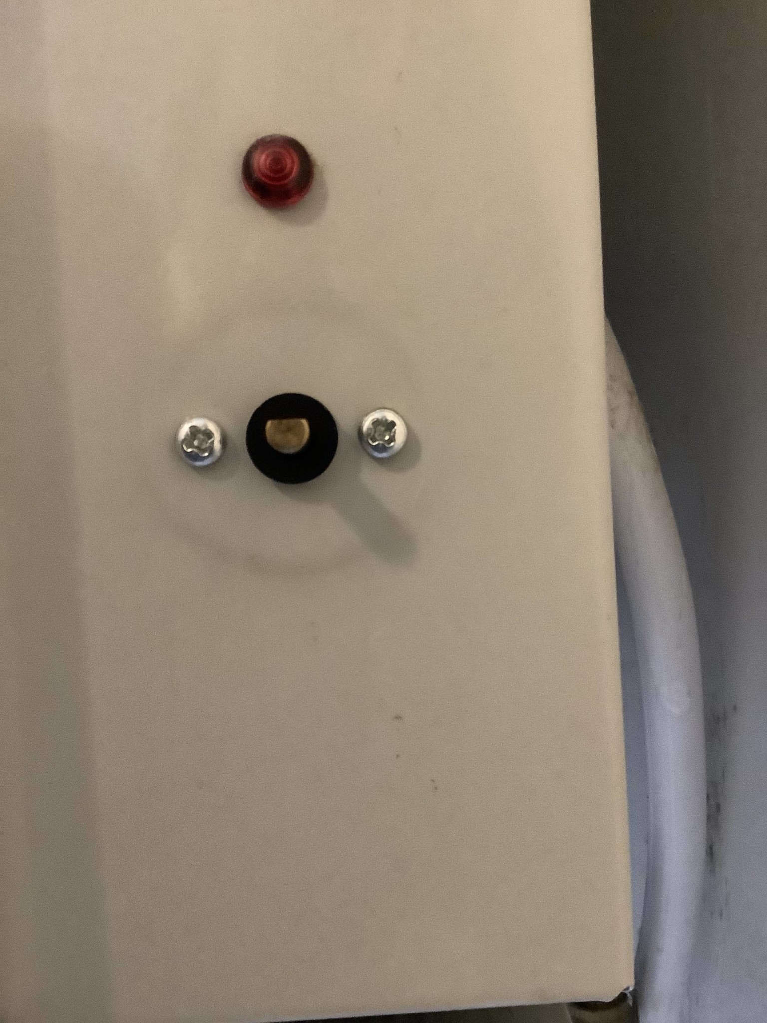

framsidan under knappen ser ut:
Baksidan av en elektrisk enhet med en synlig kopparkabel, en röd indikatorlampa och skruvar.
På första bilden så finns där en kopparkabel som går in i baksidan där vredet sitter.
övriga kablar, blå och röd går in till Kopparkabel och färgade kablar anslutna till en enhets baksida med synligt vred.
Enheten här.

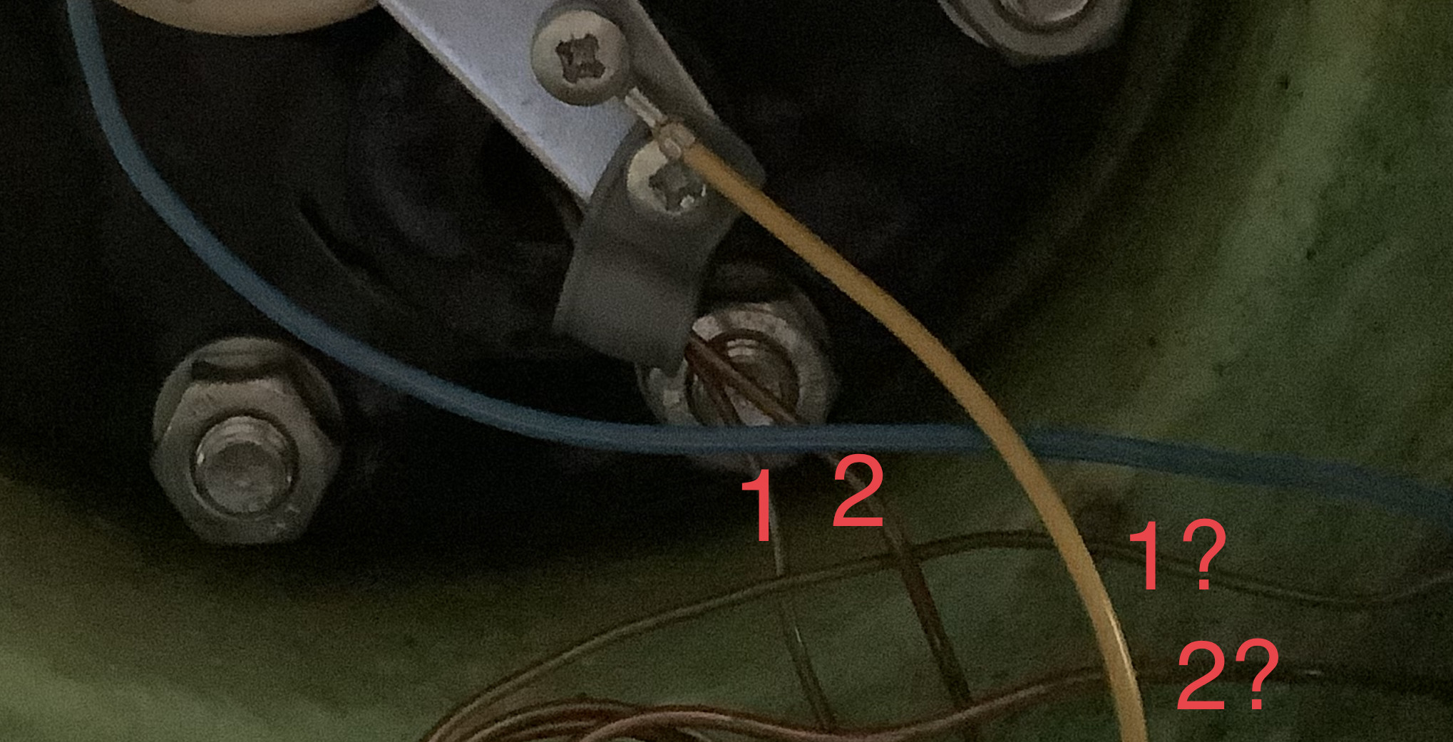

men läst på olika håll att det ska tryckas in någon liten pigg alt någon röd utlöst säkring. Men kan inte se något som ser ”rätt” ut att trycka återställning på
Följ bägge kapillärerna, där den ena slutar där finns överhettningsskyddet.
Kapillärrör i värmesystem med markerade punkter 1 och 2 för identifiering av överhettningsskydd.
H
Ok, då är detbaksidan av termostatvredet. Klurig att demontera, får ge det några försökt till tack för svar såhär långt!
