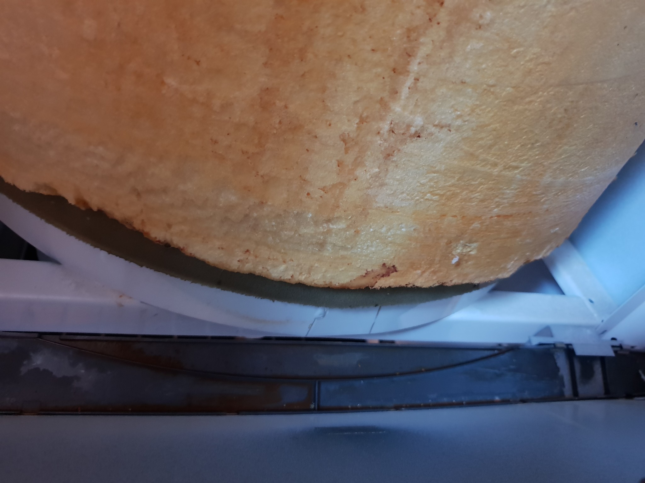

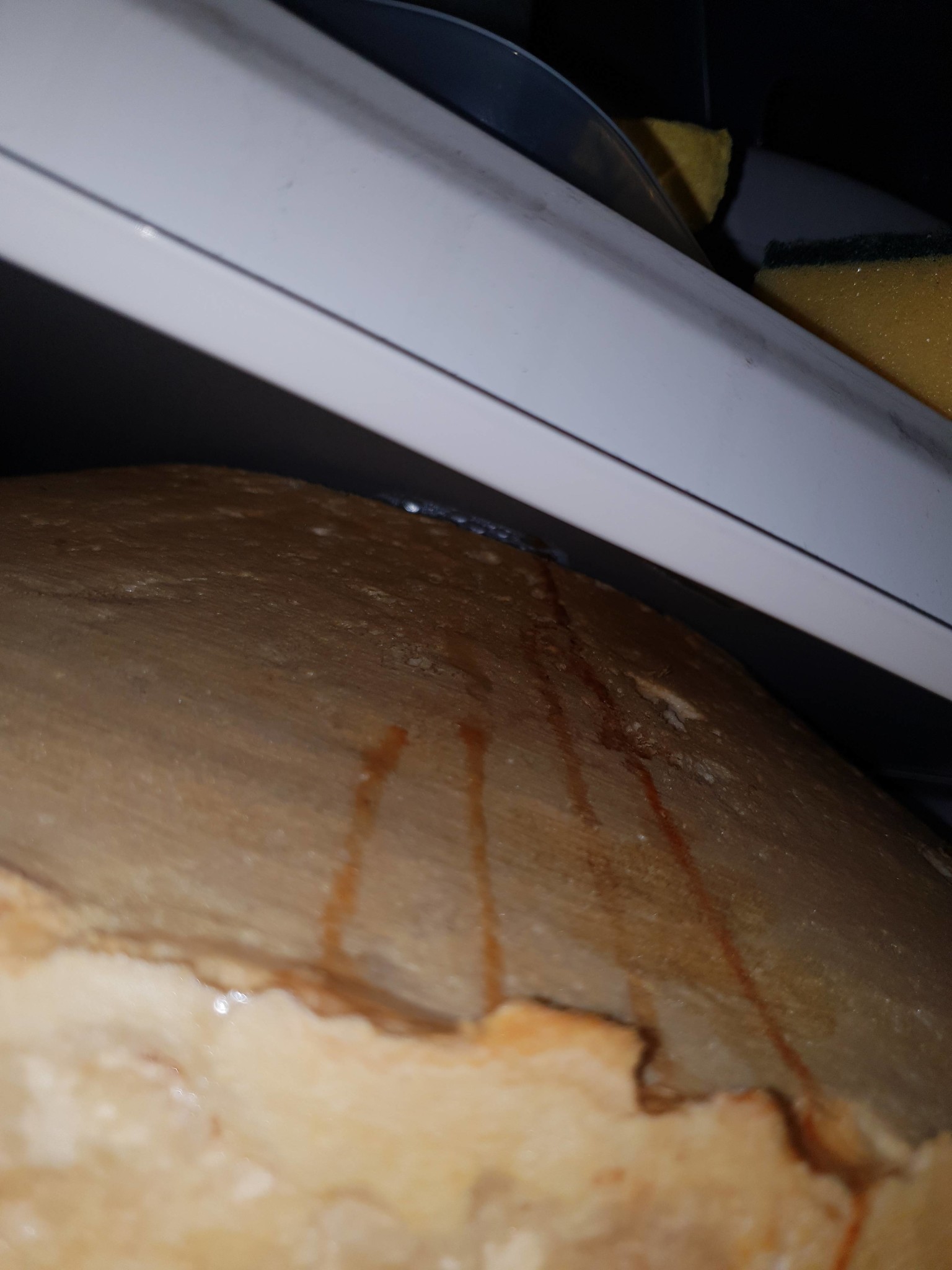

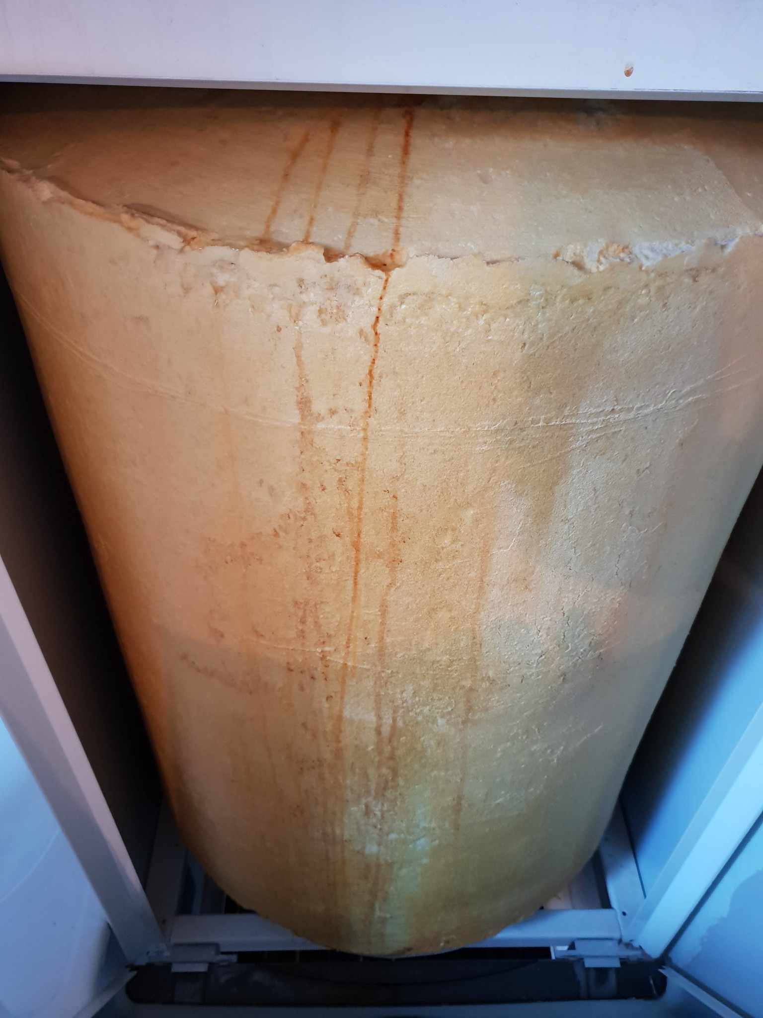

Vi har en gammal vvb i vårt radhus från -75. Ingen aning om den är bytt sen dess.
Idag märkte jag att det var blött under den. Och att det droppar kontinuerligt från den. Inte från nån ventil under dock. Det verkar rinna från uppifrån behållaren Se bilder och video.
Vad betyder detta tro?
Tacksam för svar

Att det är nåt som har rostat sönder och är den så gammal är det nog lika bra att köpa en ny helt och hållet.

Ok, tror du den håller ett tag till eller svårt o säg kanske? :D
Detta är inget man räknat med att behöva byta nu när det närmar sig jul :sweat:
Räcker 150 liter tro? Vi är 5 personer i familjen. 3 barn. Den vi har nu är 200 liter. Och det har alltid funnits varmvatten när det behövts.
R
Det är en äldre NIBE du har och den har nog rostat i dom övre svetsarna , den är läck så det gör inget att riva isoleringen och se var det läcker .
Det med att hålla Tja kanske men har den börjat så är det lömskt med att det helt plötsligt blir värre med mycket sprut från den , då blir det bråttom att få dit en ny , särskilt på julaftonen när alla är lediga .
150 L är i minsta laget , jag skulle rekommendera 300L ungarna växer upp och mer VV går åt , särskilt på flicksidan
