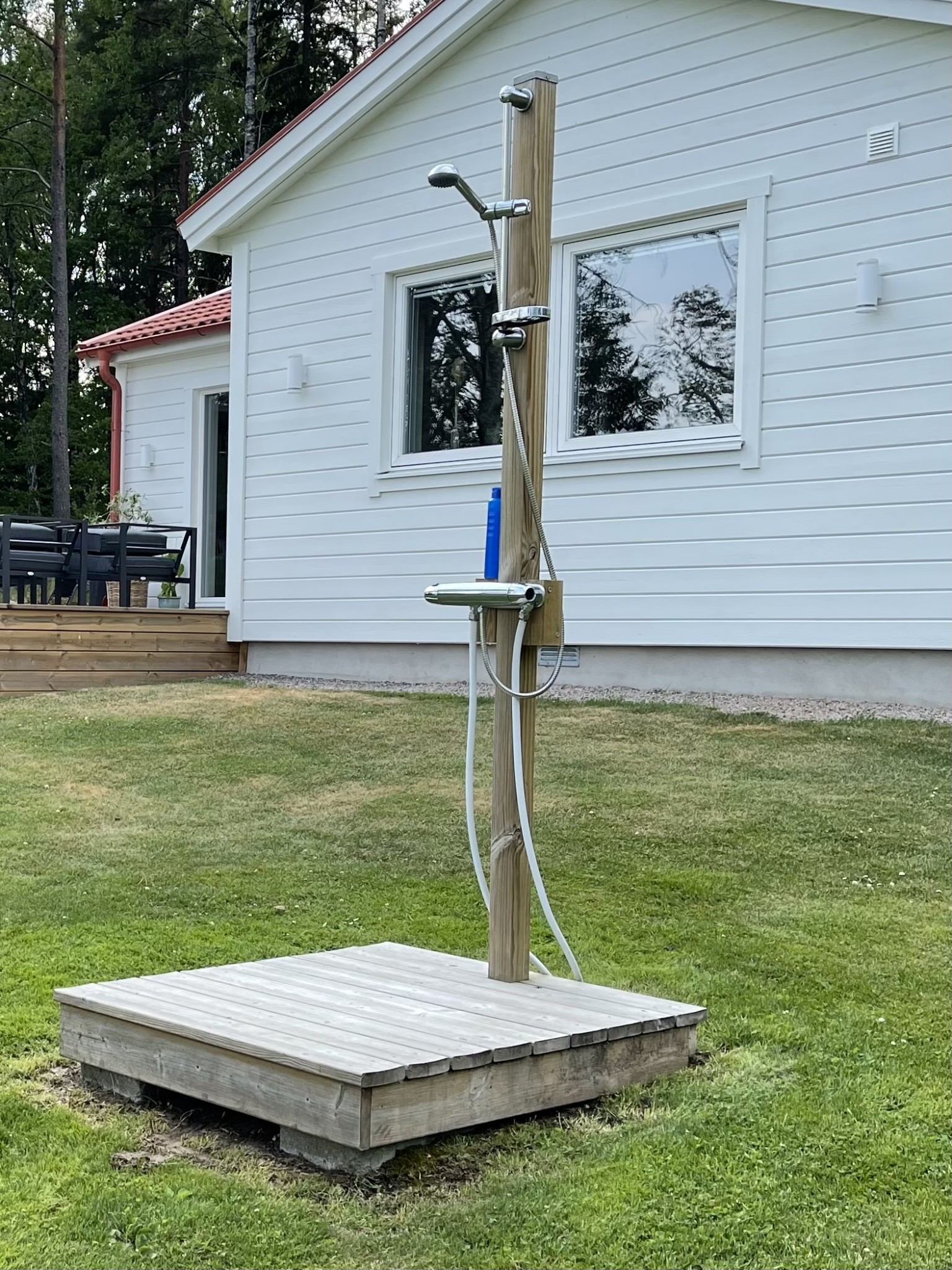

Så här har jag gjort:
I ett frostfritt utrymme i källaren har jag satt en vanlig termostatblandare med varmt och kallt på inkommande. Utgående är en PEM-slang som matar en vanlig vattenutkastare på husväggen.
Två gånger om året behöver jag göra handpåläggning, då jag stänger av vattnet ut från termostatblandaren och öppnar vattenutkastaren inför vintern, och tvärtom på våren.
Det har fungerat felfritt i över 30 år för mig.
Jag har det så, men det är ett problem jag och VVS- killen missade backventiler före eller efter kulventiler för VV och KV ( det finns inbyggt i en termostatblandare) Det som händer är att det funkar vid användning men när man spolar inne i huset så får man inblandning av VV eller KV till övriga tappställen.T turbo100 skrev:
Men funktion är fantastiskt genom att öppna VV fullt och lite KV blir det perfekt till fylla barnpoolen eller vattenkrig med var sin trädgårdsslang med 35° vatten. Och det var perfekt att tvätta hunden med jummet vatten det älskar en ” labbe”
