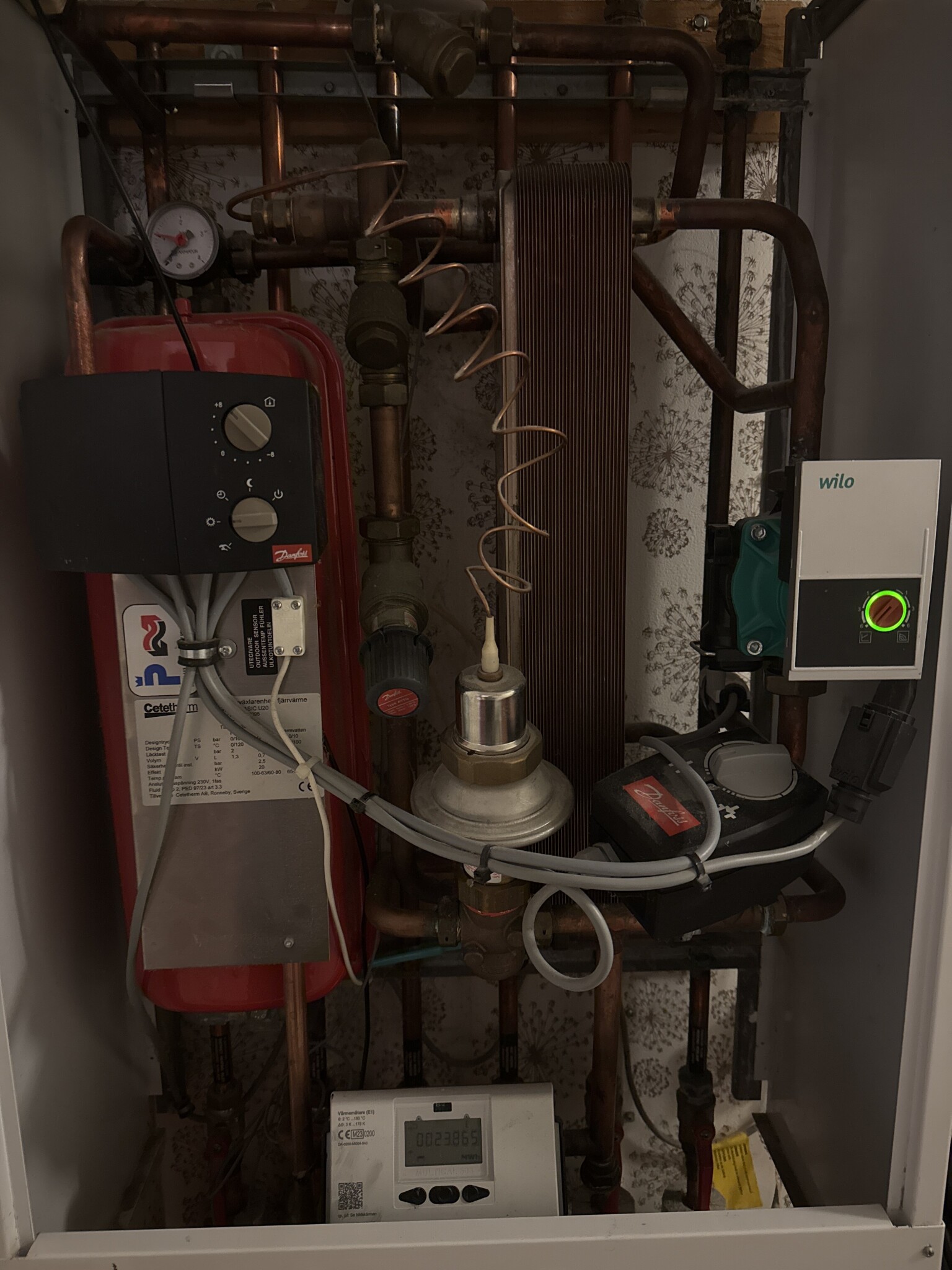

Vad ska man ha för inställningar på denna och vad betyder symbolerna? Vred på en masa grejer innan för att det var lite kallt, nu är det väldigt kallt och elementen är iskalla 🥲

Använd gärna blixten/lampan så blir inte bilderna så mörka. Ser ut som en helt vanlig fjärrvärmeväxlare man har hemma i huset. Vad är den inställd på för värmekurva? Syns under locket på manöverdosan.
Du behöver också fylla på vatten i husets värmesystem. Trycket är nu 0 (noll).
Som sägs fyll på vatten till 1baroch ställ det röda vredet på 2 på pumpen, du måste få fart på flödet ut i huset.
Nu har du +8 på fininställningen, under locket till vänster på reglercentralen så inställning av kurva. Den till höger 0,8 och upp,vad står på.Längst till vänster ska stå på auto. Börja där och kom tillbaka.
En Danfoss ECL100M,
Manual och servicemanual bifogar.
Kurvlutningen, under luckan, justeras om rumstemperaturen ändras när utetemperaturen ändras.
Parallellförskjutningen, +8/-8 vredet, justeras om rumstemperaturen är konstant hög/låg oberoende utetemperaturen.
Det går att koppla in en rumsgivare till reglercentralen.

Du har en dubbelsidig plattvärmeväxlare, alltså två plattvärmeväxlare som sitter "rygg mot rygg".

Den svarta boxen är styrningen. Till vänster på den sitter ett lock och under locket finns ett par inställningar man kan göra. Vissa har en klocka andra saknar klockan. Kolla vilken värmekurva som är inställd.

Kollade på bilden igen:
1; inget tryck i systemet, fyll på till 1 bar.
2; reglerventilen/motorn för värmen står fullt öppen/max. Tyder på extremt fel i systemet.
Påfyllningsventilen sitter troligen under varvvattenregulatorn/ventilen, se bifogad pdf.
"Manöverdosan"/reglercentralen är den svarta rektangulära "lådan" som är framför röda expansionskärlet.

Varför skulle det vara ett extremt fel i systemet, klart regleringen vill ge ut värme, men kan inte, då det är dåligt med vatten i det. Så till TS, fyll på sakta (pyspunka ) tills manometern som står på noll nu, till ca 0,8,så kommer nog värmen.
