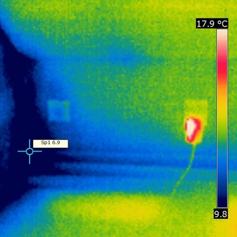

På andra våningen är det väl risk för att du har köldbryggor i konstruktionen via takstolarna, men givetvis något du måste undersöka.
På den näst sista bilden undrar jag om du inte har drag som smiter in under taklisterna, borde gå att åtgärda med mjukfog, exvis.
Tätningslister runt fönstren skulle nog hjälpa lite oxo!
Intressant att se läckaget via grunden på den sista bilden. Inte jättehög temperatur, men skillnaden mot väggen ovanför är markant.

Risken med att termografera sitt hus själv är att man kan jaga läckor som inte finns.
Glas och metall kan spegla strålning istället för att visa sin egen temperatur. Dvs vinkeln på kameran ger olika värden beroende på vad som reflekteras. Står man exempelvis underifrån och termograferar sitt hus så kan fönster visa massa minusgrader, då är det himlen som reflekteras. Fönsterbleck är också luriga, pga vinkeln och ytan.

Jag mätte hela taket också men det såg bra ut, dock hittade jag två ställen där det bokstavligen strömmade in kall luft, där var lägsta temp runt +1grad... Så det blir att bryta upp lite av väggen och isolera.mycke_nu skrev:På andra våningen är det väl risk för att du har köldbryggor i konstruktionen via takstolarna, men givetvis något du måste undersöka.

Att fönstren skulle vara dåliga förvånade inte, men dessvärre satte jag in mer tätningslist härom veckan... Blir till att tänka om där, och samtidigt sätta in ett extra glas tror jag.
Blev också fundersam över läckan vid vägg/gårdsplan, det var likadant även på övriga fasader men inte lika mkt som hos mig, dessvärre är det nog vår golvvärme som ligger bakom...:S

Tyckte inte det såg så väldigt hemskt ut.BjörnBygg skrev:
Vad var det för ute temperatur?
Eftersom skalan på färgen ändras så kan man lätt luras att skillnaderna är större än dom är.
På översta bilden så verkar du ha en adapter/biltelefon laddare som egentligen inte skulle vara med och påverka. Du kan antagligen ställa in nivå och mätområde för att få bättre bilder.
Jag kan hålle med kodror, jag tycker inte att det var några "skräckvärden" Här kan du jämföra med vår termografering i vårat nybyggda hus 2009 så såg det ut så här.
Minus 11 på kattvinden, då skall man beakta att tempen ute var -13 och att det mellan kattvind och sovrum endast är 13mm gips oisolerat.

Kameran mäter lägsta uppmätt temperatur samt högsta och spot.kodrod skrev:Tyckte inte det såg så väldigt hemskt ut.
Jag fokuserade på skillnad i rumstemperatur kontra temperaturen där jag upptäckte kalldrag.
PÅ ett av ställena (ej på bilden med mobilladdaren) var lägsta temp bara +1 grad inomhus..
Utetemperaturen var omkring -1 grad C
