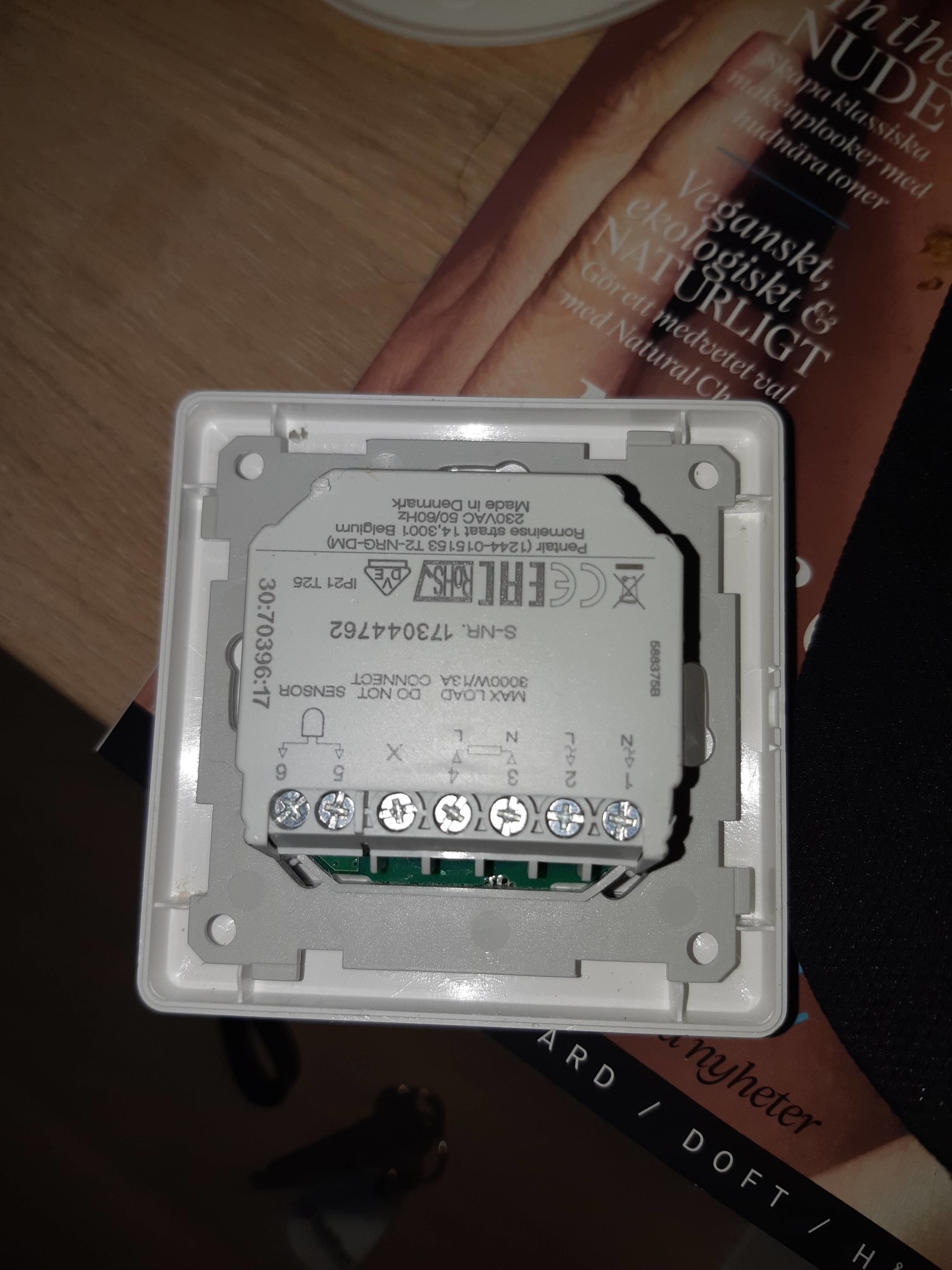

Tyvärr var jag inte så smart och tittade hur det såg ut innan. Men bild på en sådan dosa nedan som jag har. Ingen jord ingång där väl!?

Själva termostaten har normsalt ingen jordkoppling. Men det måste finnas skyddsjord fram till dosan. Och du måste se till att slingan är skyddsjordad.

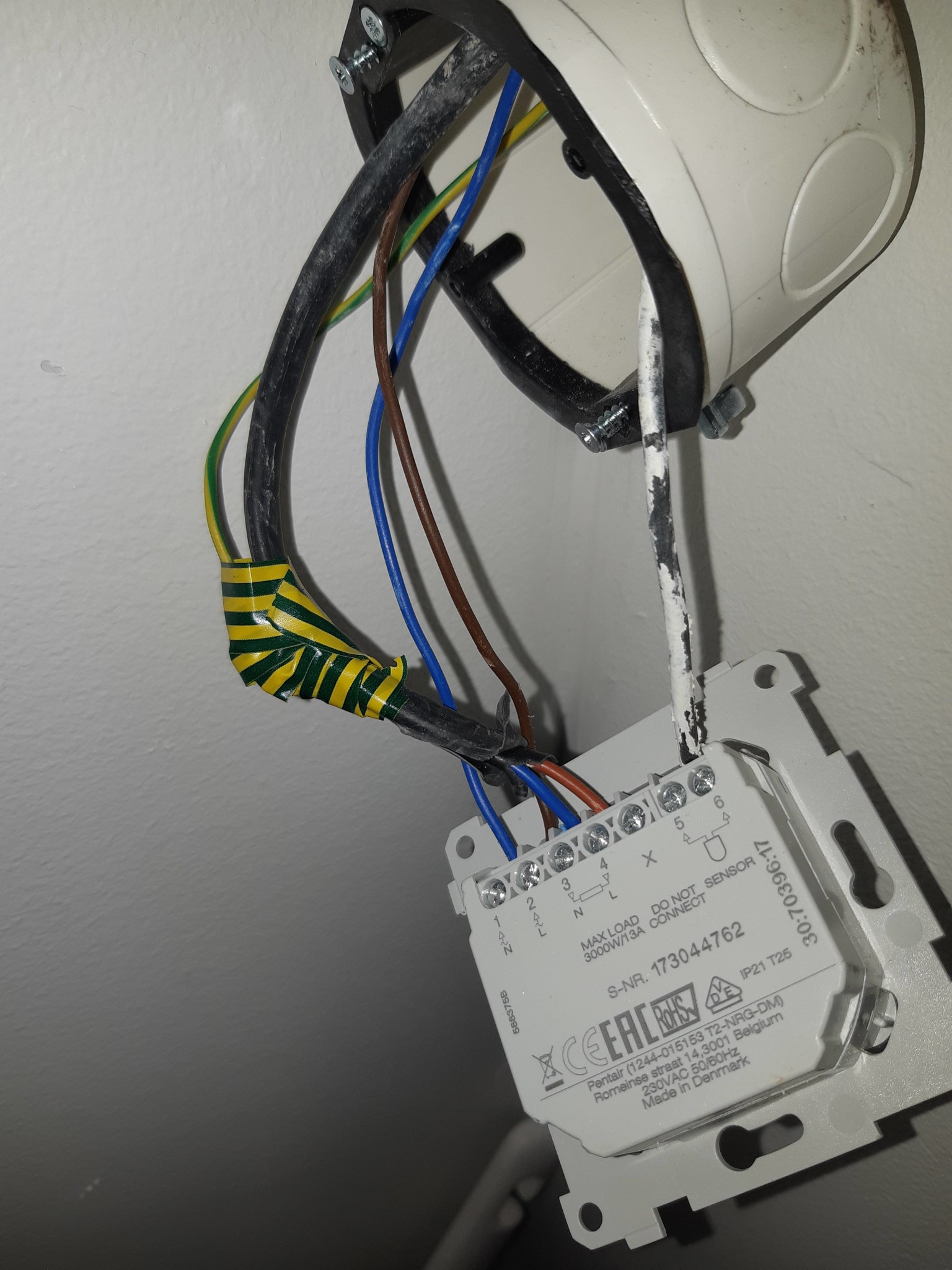

Ser ut så här nu iaf. Fungerar. Är det någon fara tror ni?

Det ser taffligt ut. Hur har du skarvat ihop jordledaren?
En krympslang över skarven hade varit bättre eller åtminstone eltejp.
Har du även skarvat på nya kablar till själva värmekabeln eller är det bara som det ser ut på din bild?

Inkommande jordledare ihopskarvad med jordflätan med plint sen lite eltejp runt.
Inget övrigt är skarvat.
Allt fungerar och får plats inne i väggdosan.
Känns bara lite läskigt på något vis :)
Alla värmekablar brukar ha en kall-kabel som man ansluter med.
Som det är nu är det värme på kablen ända upp i kabedosan vilket inte är meningen.
