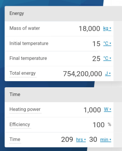

Finns räknare på nätet om man vill få en uppfattning av uppvärming av vatten
Diagram över vattenuppvärmning: 18,000 kg från 15°C till 25°C, kräver 754,200,000 J, med 1000 W effekt och 100% effektivitet, tar 209,5 timmar.
Ah det känns ju nästan orimligt. Då räknar man inte med eventuella förluster antar jag? Vilken sida var det du använder? :)

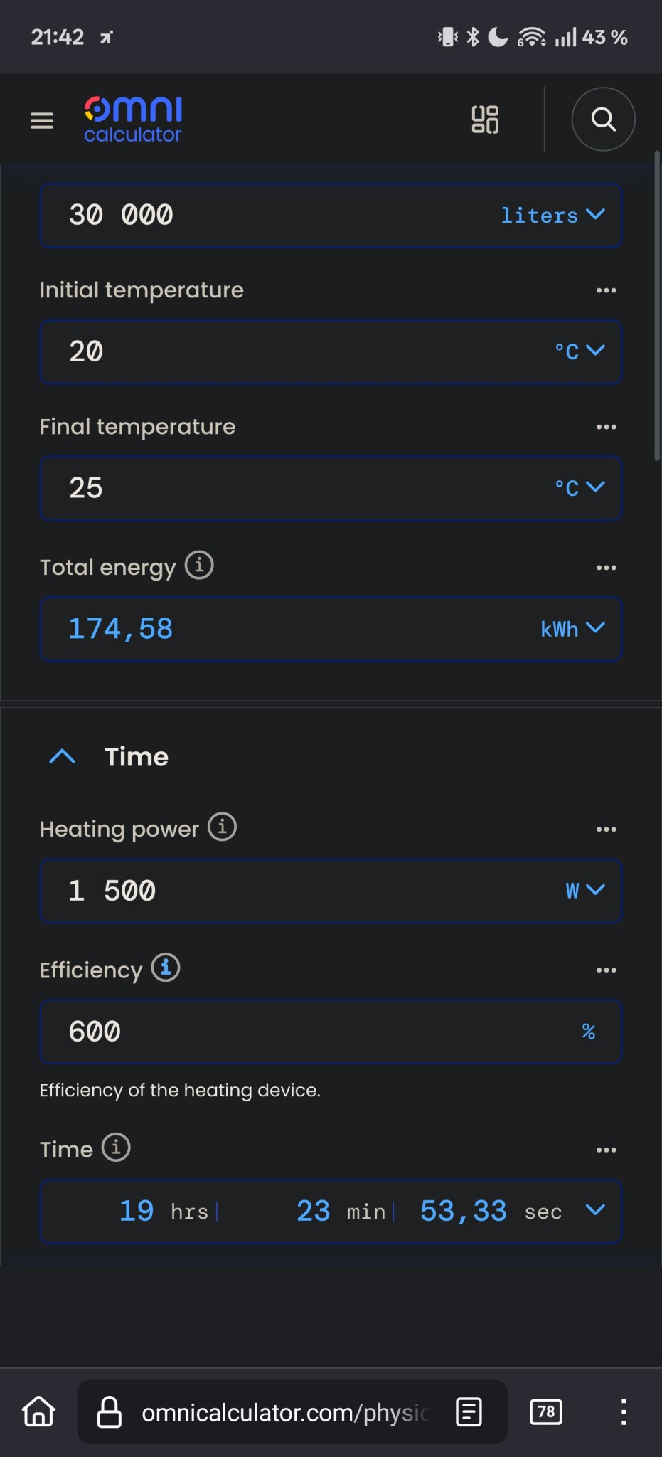

Länk? 😃 har 30 kubik själv och värmepump som ger 10kw (i bästa fall) tycker det tar sin tid ändå.
Äsch jag hittade nån. Vår värmepump drar 1500w och ska ha typ COP 6.5. Men sen tappar man ju lite i slangarna. Har solfilm också så isolerar lite uppåt iaf.
  • Omni Calculator-skärm visar vattentemperatur från 20 till 25 grader, 30 000 liter, 1500W värmepump, effektivitet 600%, tid 19h 23m 53s.
