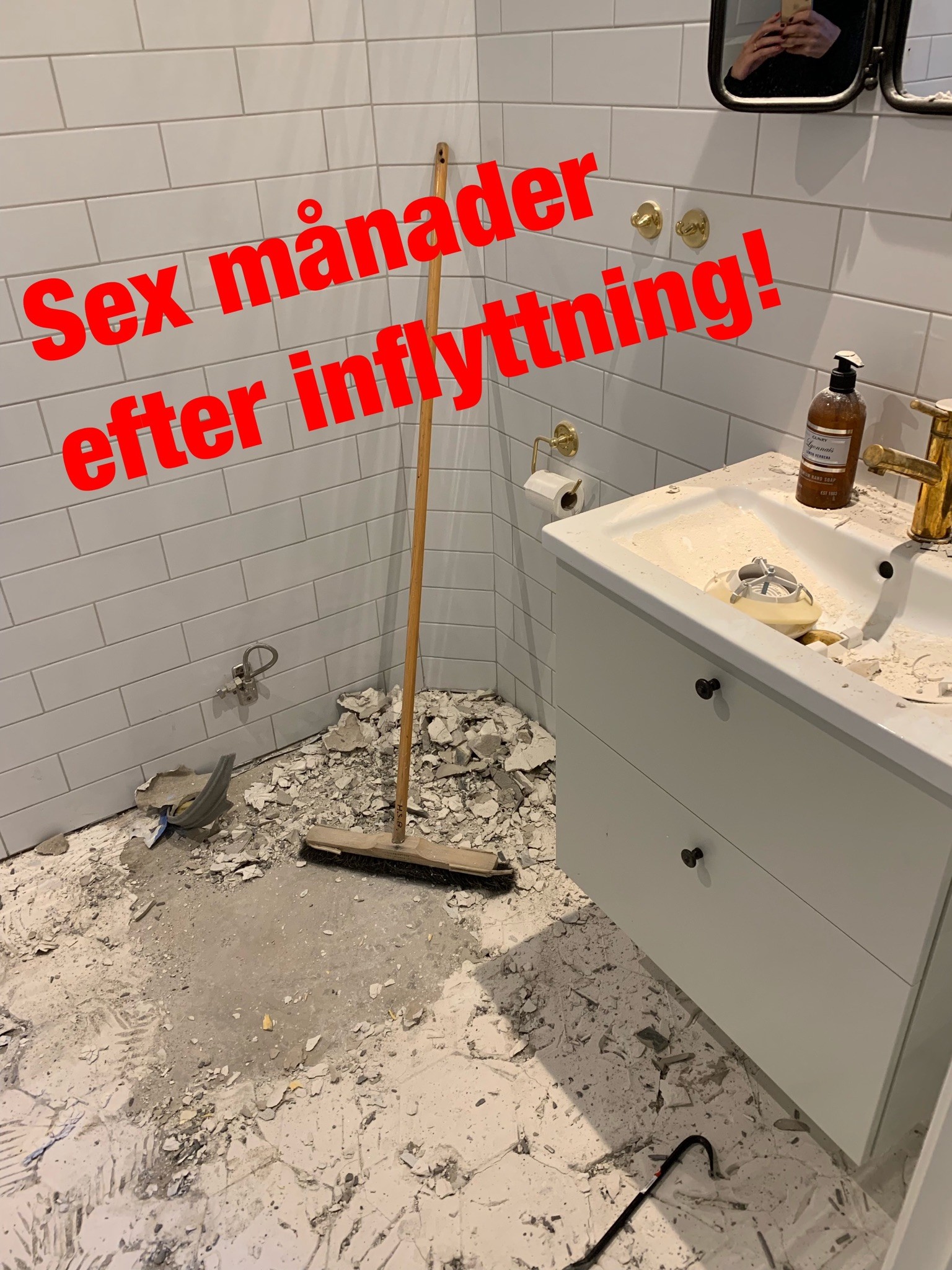

Nu är det snart december och i skrivande stund har vi ett obrukbart badrum på nedervåningen, ett lutande och buktande golv på nedervåningen och övervåningen (som sagt skulle den dåligt utförda plattan leda till en rad problem), ett kök som inte är färdigställt, målningsarbeten och snickerijobb som återstår. Åtgärder på golv i hall, tvättstuga och i badrummet uppe återstår också. I det här skedet vill Vårgårdahus nu avsluta det här projektet och kräver oss på pengar för deras slutfaktura. Projektledaren har en otrevlig ton och från säljchefen på Vårgårdahus får vi inte längre något svar. Vi har krävt avdrag på fakturan för försening och för att de enligt konsumentverket använder oskäliga avtalsvillkor men de har nu kopplat in sin jurist. Det är inte lätt att som privatperson utan ingående kunskap i entreprenadrätt och konsumentlagstiftning stå upp mot ett stort företag med alla resurser på sin sida. Vårgårdahus lägger allt ansvar på entreprenören och vill inte hjälpa oss med att få huset färdigställt då de bara tar ansvar för de saker som levererats och inte som de marknadsför sig är intresserade av att leverera ett nyckelfärdigt drömhus.
