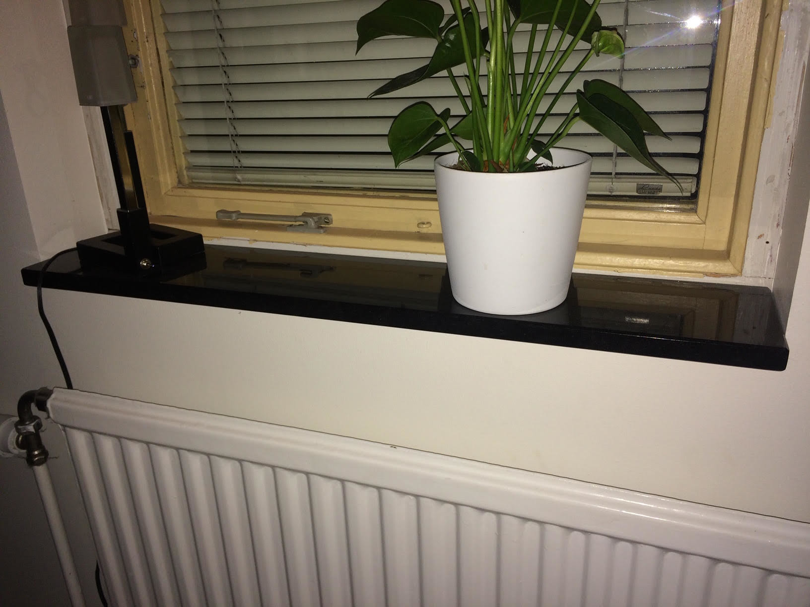

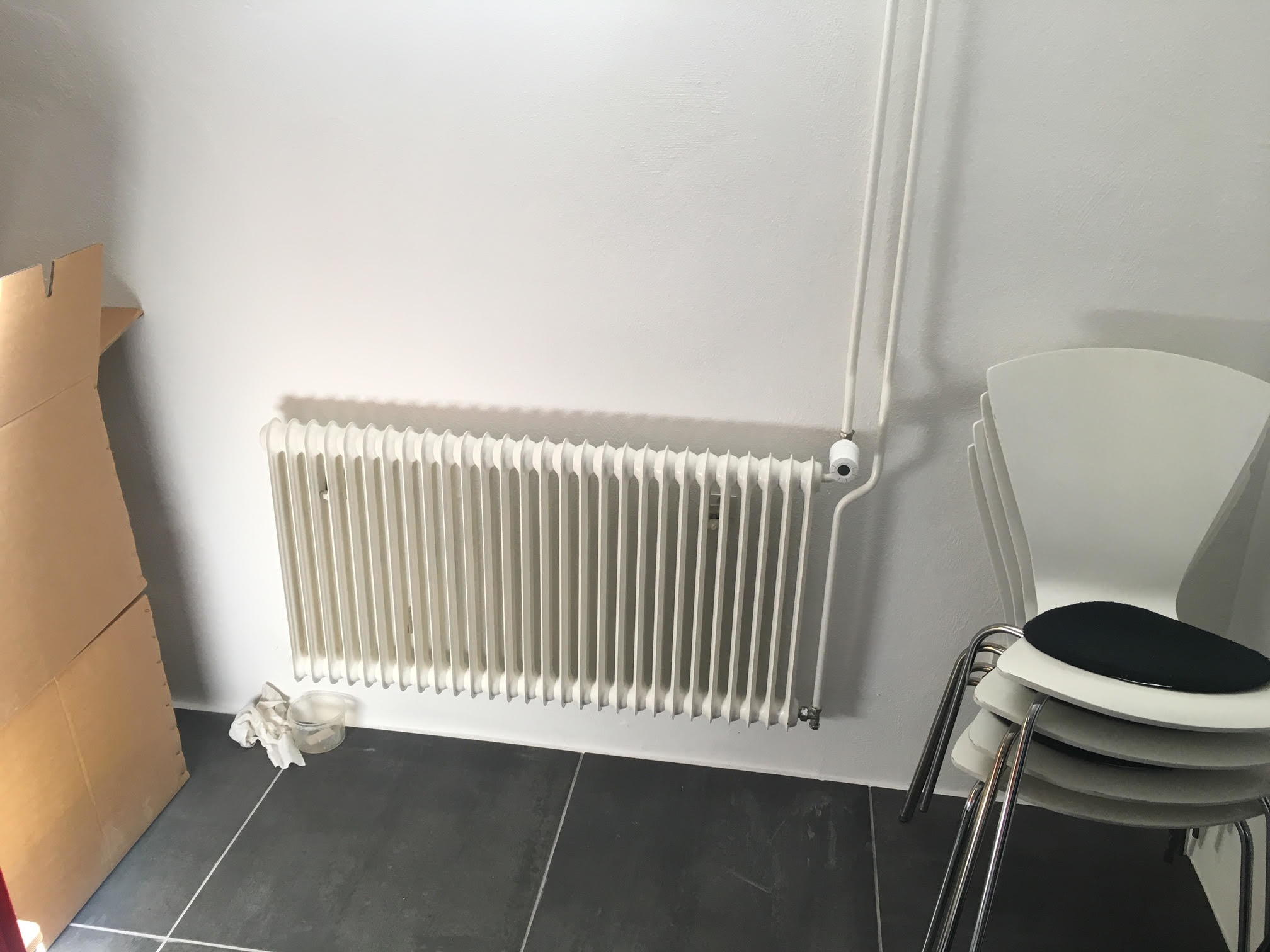

Jag har problem att så fort man släpper på värme i radiatorerna så börjar det låta mycket i dem. Man hör att det susar i dem och jag förstår att det beror på flödet. Jag upplever problemet på plan 1 och har inte tänkt på det i källaren. Jag upplever att det låter mest i radiatorerna som sitter i rummen längst från pannan. Varför låter det och hur kan jag åtgärda detta?
Jag har luftat dem och fyllt på systemet till 1 bar.
Jag har Thermia Atec Luft/Vatten värmepump. På plan 1 har jag vattenburna radiator i sovrummen (3st) och vardagsrum. Golvvärme (LK) i hall, badrum och kök. På samtliga radiatorer sitter Danfoss Living Connect termostater och samtliga ventiler är bytta. Radiatorerna matas via ett tvårörssystem.
I källaren har jag vattenfyllda radiatorer i samtliga rum och även här sitter Living Connect termostater. I källaren har jag inte samma ljud/sus och här här jag ofta termostaterna mer öppnade då källaren har ett större värmebehov. Det är dessutom en anna modell på radiatorer i källaren.

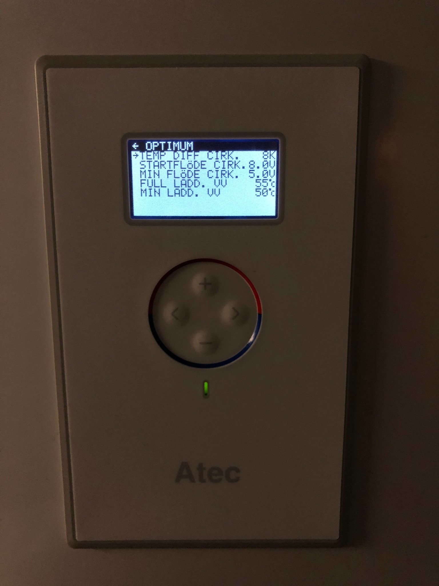

Har efter samtal med firman som installerat kommit fram till att vi skall sänka hastigheten på pumpen och enligt dem så görs det i inställningarna i menyn under Optimum. Men vilken av dessa skall jag ändra för att sänka hastigheten?
Det enda han sa var att ändra värdet som står under Optimum. Värdet bör nu stå på 6-8. Sänk detta till 4-6.

Kan inte din panna men med vad du säger och vad din bild visar skulle jag sänka ditt starflöde cirk från 8 till 6 till att börja med och se om det blir någon skillnad. Låter det fortfarande kanske du får sänka ytterligare men då behöver du oxå sänka min flödet.
Men med tanke på vad du sagt tidigare tror hag ditt system skulle må bra av en injustering av radiatorerna för just nu har du en jäkla fart rakt igenom hela systemet och säkert en väldigt hör retur temp. Får du det att gå saktare och radiatorerna närmast pumpen är minst öppna och sedan mer och mer öppna för att förklara det väldigt enkelt så får du ut en jämnare och bättre effekt av ditt system. Som det är nu eldar du lite för kråkorna även om ditt stora problem som du själv upplever nu är ljudet. Men allt gå hand u hand
Nja, startflöden bibehålls bara i en minut enligt en googling: Inställning av värde för STARTFLÖDE CIRK. för cirkulationspump med Optimumfunktion (variabelt varvtal) Startflödet bibehålls en minut. Efter en minut övergår varvtalsregleringen till styrningen och cirkulationspumpen. Fabriksinställning: 7 V, intervall: 3V–10V (30–100 %)
