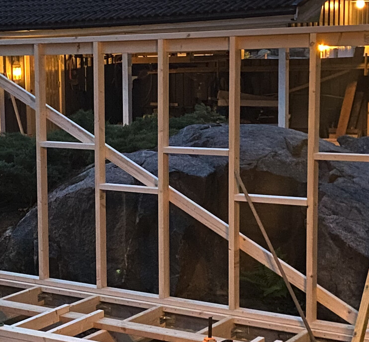

Varför är som sagt isolering 1170 och inte 1200? Vad är det jag missar?
2.4m i takhöjd. Minus 45mm regel i toppen och en i botten = 2310mm. 2310/2= 1155mm. 1170mm isolering så att den spänner lite och inte trillar ut.

Ahaaa okej, smart! Jag har 2300 i takhöjd och byggmax säljer reglar på 4.2m, blir en massa spill de. Funderar på att sätta en liggande regel på 1150 då för att kunna använda allt spill jag har. Så liggande regel höjd 1150mm och sen cc 60 på stående reglar.
Vad tror ni?
Det av tillverkaren valda måttet passar utmärkt mellan takstolar (cc1200)
Välj kortregel istället.

Då lär jag ju ändå ha fullängd stående reglar och kortla emellan menar du?

Använd kortregel så minskar du spillet.
Om du har osb och gips invändigt på väggarna tycker jag du kan skippa kortlingarna.

Ja jag tänkte sätta ca 120 höga reglar och ovanpå de en liggande regel och sen stående reglar på de för att minska spillet var de så du menar?

de på tvären varvar du, så du i varje fack kan ha en full-längds isolering, samt en som du måste kapa. då blir det enklare fästa också.
Nej.
Använd kortregel eller köp reglar långa nog att få ut två väggreglar
Isolera väl, skippa kortlingarna så blir väggen varmare.

Ok ja får göra så då. Tack för tipsen :)
